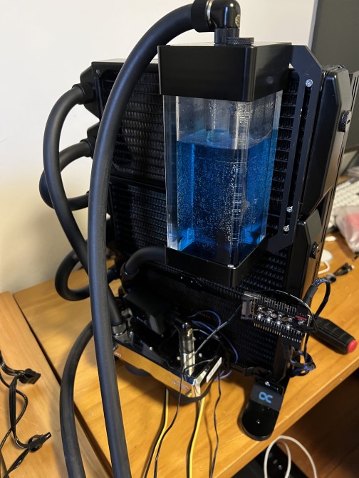

UPDATE番自己呢期試上水既成果
係到睇到好多師兄既舊POST學野
真係由08年睇到而家
到實際自己試, 原來都幾多意料之外既難處, 唔係咁簡單度得FIT位
因為對外表冇大需要, 部機放堆角落唔會睇
所以我都係少RGB同軟喉易打理為主
而好彩冇貪靚玩硬喉, 否則真係唔知搞幾多日先扭得晒
用緊既箱係air mini
而家暫時都係半成品
因為度位有意外
我原先買左個bitspower玻璃水箱同堅持用D5水泵..
最後完全放唔落, 因為我預錯左個體積
冇諗過個位窄成咁
後尾換左個細D既圓水箱
個送既支架又完全唔岩駛
最後就係發揮DIY精神
夾硬用D5 泵個支架頂硬上
變左而家咁既樣
而家就訂左個新支架
等之後到左就放水裝番靚佢

作者: gab    時間: 2021-10-9 11:13
買完個支架, 可以調整番個水泵位
試左第一次既放水
之後落埋水冷液
暫時唔會改呢部機既SETTING啦應該
實際落手
先發現 D 喉走位同預想有唔同
原來機機唔夠闊, 會左頂右頂, 連喉都有份頂
好在我軟喉, 硬喉應該再諗緊點搞
謝謝有份幫手俾建議既各位師兄
圖片附件: img.jpg (2021-10-9 11:10, 130.54 KB) / 下載次數 90
https://h2.hkepc.com/forum/attachment.php?aid=2286738&k=2d238298f094b49e5fb34dd106cfd892&t=1781798641&sid=XGHOqJfbeN

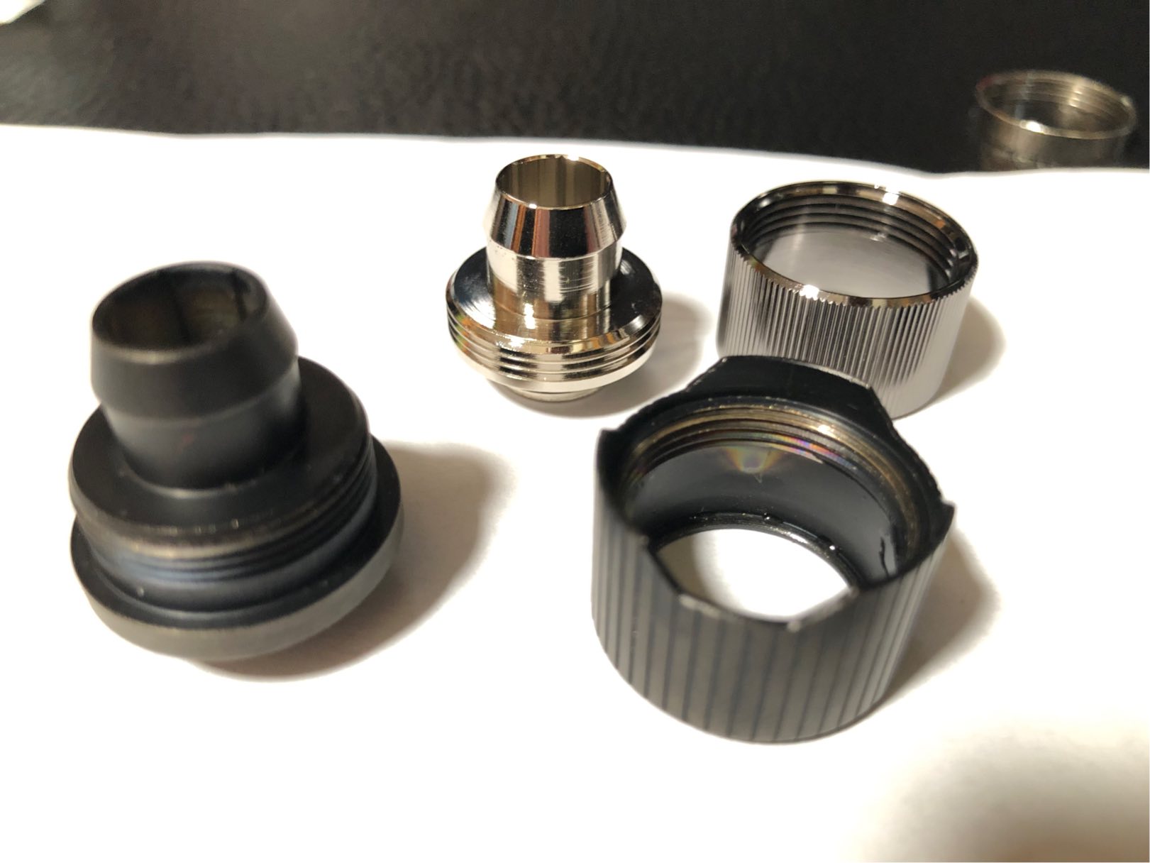

作者: dan_dan    時間: 2022-3-2 12:38
本帖最後由 dan_dan 於 2022-3-2 12:44 編輯
啲水冷野到齊
你見到classic 同torque fitting 內牙唔同,classic 內牙一擰就到位唔似torque 要推好入先咬到啲牙。
我classic 比torque 易入好多,唔駛擰到手痛,不過我買咗2粒試下。
同埋Ekwb zmt  10/16 喉比其他牌子10/16厚少少
圖片附件: Uploaded_via_HKEPC_IR_Pro_iOS(42252).jpg (2022-3-2 12:35, 131.52 KB) / 下載次數 80
https://h2.hkepc.com/forum/attachment.php?aid=2308897&k=6679019713c0f4fad0f15343add42daf&t=1781798641&sid=XGHOqJfbeN
作者: gab    時間: 2022-3-2 14:44
啲水冷野到齊
你見到classic 同torque fitting 內牙唔同,classic 內牙一擰就到位唔似torque 要 ...
dan_dan 發表於 2022-3-2 12:38
torque就靚D囉.
唔想手痛可以用鉗扭. 膠頭個隻.
我唔睇, 求穩ONLY , 直接用CLASSIC快靚正冇投訴
作者: dan_dan    時間: 2022-3-2 15:00
torque就靚D囉.
唔想手痛可以用鉗扭. 膠頭個隻.
我唔睇, 求穩ONLY , 直接用CLASSIC快靚正冇投訴 ...
gab 發表於 2022-3-2 14:44
有啲位唔係話用鉗扭就扭到,而且係要推住嚟扭。
