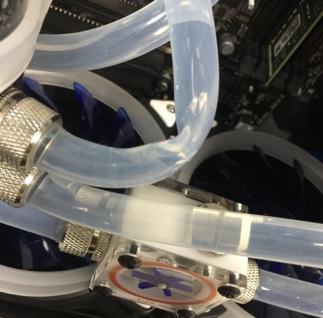

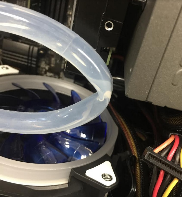

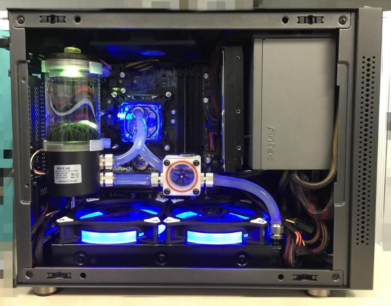

小弟喺隔離機箱PO貼過淘咗隻國貨機箱,
咁就順便試下玩自組水冷, 都係淘寶嘢
Run落大致上冇大問題, 但有少少嘢想問問:
1. 由於第一次玩自組水, 設計水道時可以話係有D求其, 想問問有D轉彎位, 如下圖, 扁咗少少有冇問題??
2. 當日因貪方便真接買水冷套裝, 但原來係冇放水閘, 想知如果要改水道的話, 用咩方法可放哂D水??
3. 個一體水箱泵, 一開始超嘈, 但run咗12個鐘後好似靜咗, 想問問係咩原因??
4. 水箱內有好多小氣泡, 是否正常?? 如要整到冇氣泡有冇可能??
謝謝解答

作者: may210999    時間: 2020-11-29 18:20
回覆 1# mxc
1.係好有問題,一係換長少少條喉,一係加個彎頭
2.拉個水流計出箱外,鬆接頭,下面揾野接住啲水,向條喉吹汽
3.呢個係磁浮泵,要有水浮起個轉子先順,應該試水時開關數次,讓泵心注滿水就唔嘈4.啲氣泡會自己消失

小弟喺隔離機箱PO貼過淘咗隻國貨機箱,
咁就順便試下玩自組水冷, 都係淘寶嘢
Run落大致上冇大問 ...
mxc 發表於 2020-11-29 14:57
樓主用軟喉三分薄料會比厚料容易扁,加二個45度G1/4收頭就解決水喉扁問題。

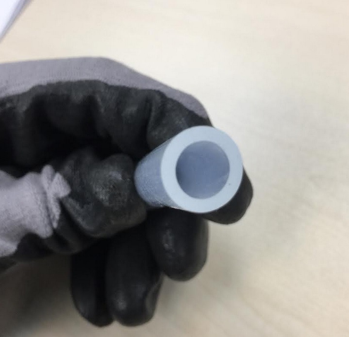

我度過外圈直徑12mm, 內圈直徑8mm
師兄你指既厚料係邊款咩尺寸??
暫時計劃改用長少少既喉, 等個轉彎唔洗咁急

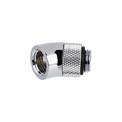

師兄, 你上面話加四個by/barrow 45度接頭, 可以令水道簡短好多,
請問會加喺邊度??
係咪圖中呢款?? 呢隻洗唔洗額外再加快擰??

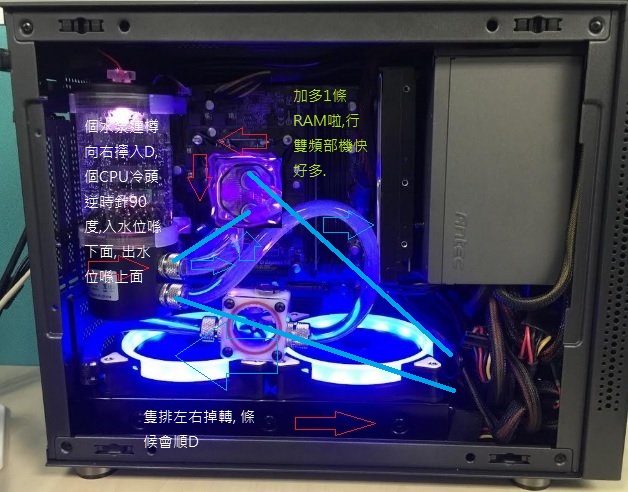

作者: shimanong    時間: 2020-12-1 00:01
1. 軟喉最忌摺喉, 好阻水.
2. 將個放水位擺盡低, 你個水道咁簡單, 就算放淨左水喺冷排咪拆左佢人手倒出黎.
3. 一般情況下run一晚, D氣就排得7788, 冇乜氣就唔會有聲.
4. 成部機拎起上下左右咁郁下, 水樽D氣泡可以求期搵支棍整下佢就冇晒.
樓主水道好有問題, 我用小畫家比左D建議你, 啱用就試下啦.
P.S. 最少行2條RAM, 單channel慢過雙channel好多...
圖片附件: 1.jpg (2020-12-1 00:00, 105.16 KB) / 下載次數 101
https://h2.hkepc.com/forum/attachment.php?aid=2234108&k=375f83170f4e82e48d66d8c2943e1061&t=1781584489&sid=1NGHp1R24s
作者: mxc    時間: 2020-12-1 00:27
1. 軟喉最忌摺喉, 好阻水.
2. 將個放水位擺盡低, 你個水道咁簡單, 就算放淨左水喺冷排咪拆左佢人手倒出黎 ...
shimanong 發表於 2020-12-1 00:01
多謝師兄建議, 有圖好詳盡易明好多!!
我當初都有唸過冷排入水出水位放右邊, 但當時唸D火牛線有機會頂到條喉所以冇咁做,
唯有再執執D線試下
個賣家話個水箱頂蓋係扭開, 但勁實都唔知點開, 想搵支嘢搞下D泡都唔得...
要大改水道要買多1米嚟試試, 開頭跟套餐有2米喉, 唔太識度位搞到浪費咗好多...
至於兩條RAM問題, 其實呢部係7年前舊機, 仲行DDR3 8G, 用非模組大牛, 所以先得登攞嚟試玩平價水冷
就算玩到爆喉都唔洗喊

作者: arfatt    時間: 2020-12-1 14:22
本帖最後由 arfatt 於 2020-12-1 15:37 編輯
係bor, 搵日要重新大裝修先得...
請問會 ...
mxc 發表於 2020-11-30 21:12
呢個係45度接頭,快擰用你現有扭上去就ok

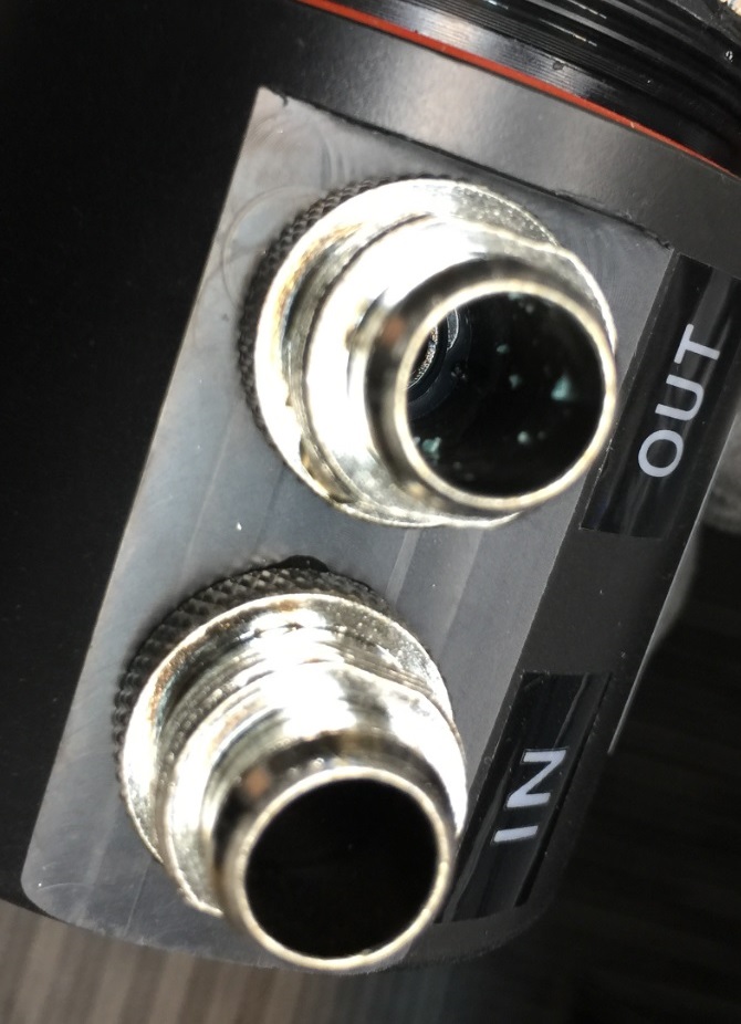

今日終於收齊哂淘X訂既喉料
即刻拆哂套run咗兩星期多D既水冷出嚟
放哂D蒸餾水後發現水泵出水口, 有好多綠色一粒粒疑似膠粒, 見下圖
最慘連冷頭入面都有D, 用水沖極都沖唔走, 用埋吹風機吹都谷唔到出嚟...
明明買返嚟已有用水仲過幾次冷排, 冷頭同水泵水箱, 究竟呢D粒粒係咩嚟

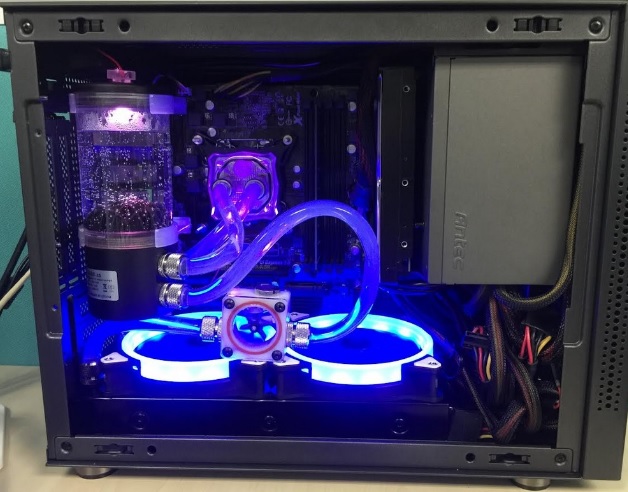

作者: mxc    時間: 2020-12-14 12:55
唔理咁多, 沖走到幾多得幾多
跟咗上面師兄既建議
改咗水道, 水冷頭及冷排出入水口擺位
改埋底下入風, 再喺頂加多把風扇抽出
可能之前屈喉太勁扁咗搞到水流太慢, 同落咗太多跟套餐既雜牌散熱膏 (現改用NT-H1)
搞到用水冷都差過風冷
而家搞返好哂, 暫時幾滿意
