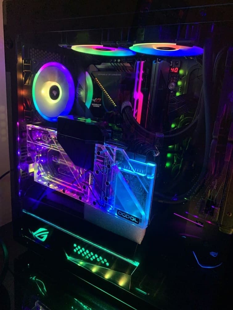

大家好,借問下,有無師兄用緊哩塊野,甘年2月買翻來,放棄保養,直接上水AIO,淘佬度購入Alphacool EISwolf D-RGB,入卡后睇到都係好熱,最近上網睇資料后決定幫果舊野Upgrade。個AIO原先係用只240mmx30mm的散熱器,入多佐個水箱、360mmx45mm的散熱器、10W DDC PUMP,係甘多,以下係結果,麻煩有經驗噶師兄睇睇,大家交流下,多謝指教!!!
拼裝圖:
效果圖:

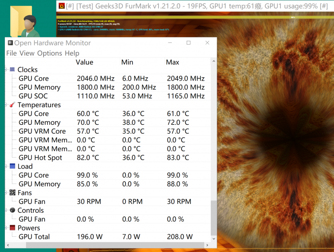

    師兄,多謝提點,我側板係膠板我打佐2個風扇隆,係用果2個隆來入氣,裝係CASE内有2個暴力扇,FULLSPEED時我測試過,好大風噴出來,無問題噶,至於大PUMP細PUMP問題等我實踐下先,再次感謝費心啦。我岩先測試佐另外一個項目,FURMARK 15分鐘 2560X1440 8X,結果如下:
BTW,果AIO帶果個PUMP係賣野俾我果個人叫我唔好俾電噶,距話我新買果個10W PUMP同距差太遠,會損壞AIO果個,頭都痕埋

    師兄,原來用AIO原厰240得30mm厚,有一晚試furmark,室溫超過30度,我記得core係77度(同以前室溫20度左右時我裝只風冷12熱管散熱器一樣,係mem同mos好過風冷遮)。後來加佐個360 45mm,再加快水流速度(遮係刪佐自帶果只,整只10W,原配果只得3W),第二晚室溫差唔多,都係超過30度,坐住都出汗果種,同之前測試果晚測試時間都係測試15分鐘,最後係59度,降佐18度,跟住我就無理距。BTW,加裝佐之後測試完畢后core降溫超快,原來就係度典下典下甘,有排都唔降。可以參考下,因爲係AIO,所以我覺得其他元件溫度都會一齊食到。
PS:散熱風扇我係12v 0.3 avc *3
