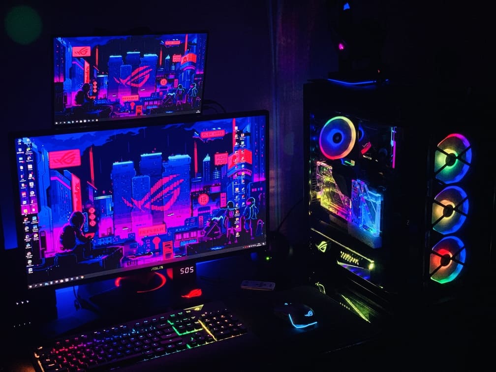

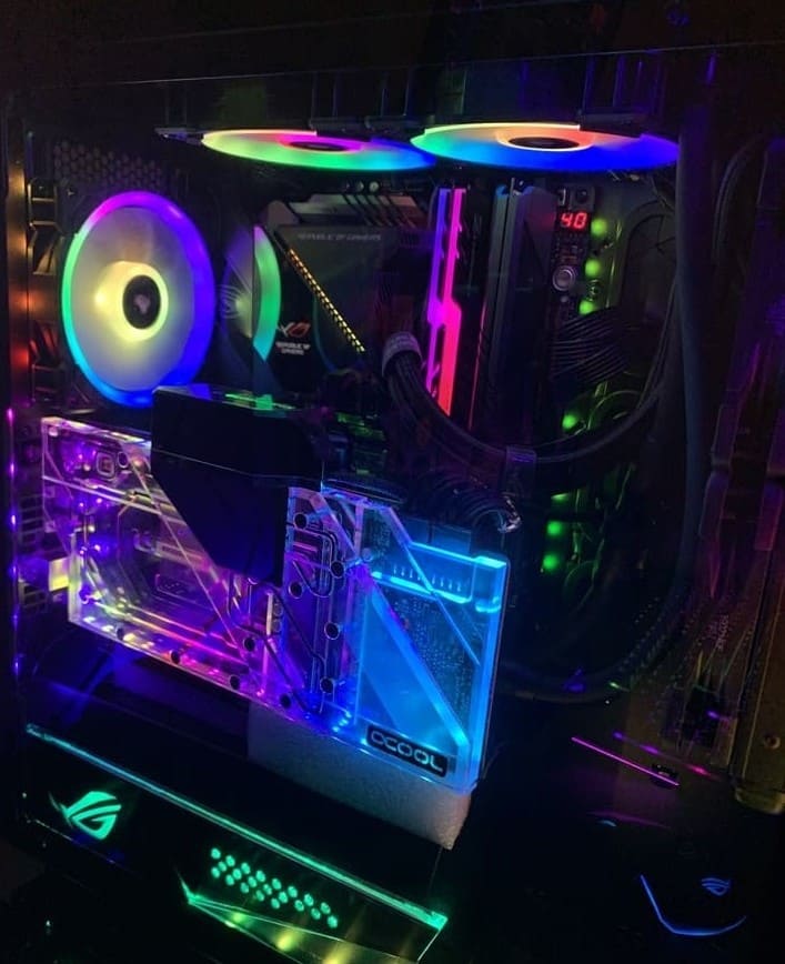

有無人好似我咁CPU+GPU都係玩一體水
唔好問我點解唔用分水 因為懶同簡單唔洗煩
9900K+2080TI

   係啊 新野alphacool eiswolf 2

最近二月先出 不過你果仲好 靈活性大D 個CPU水冷又可以隨時走到 我個就一定要跟張顯卡

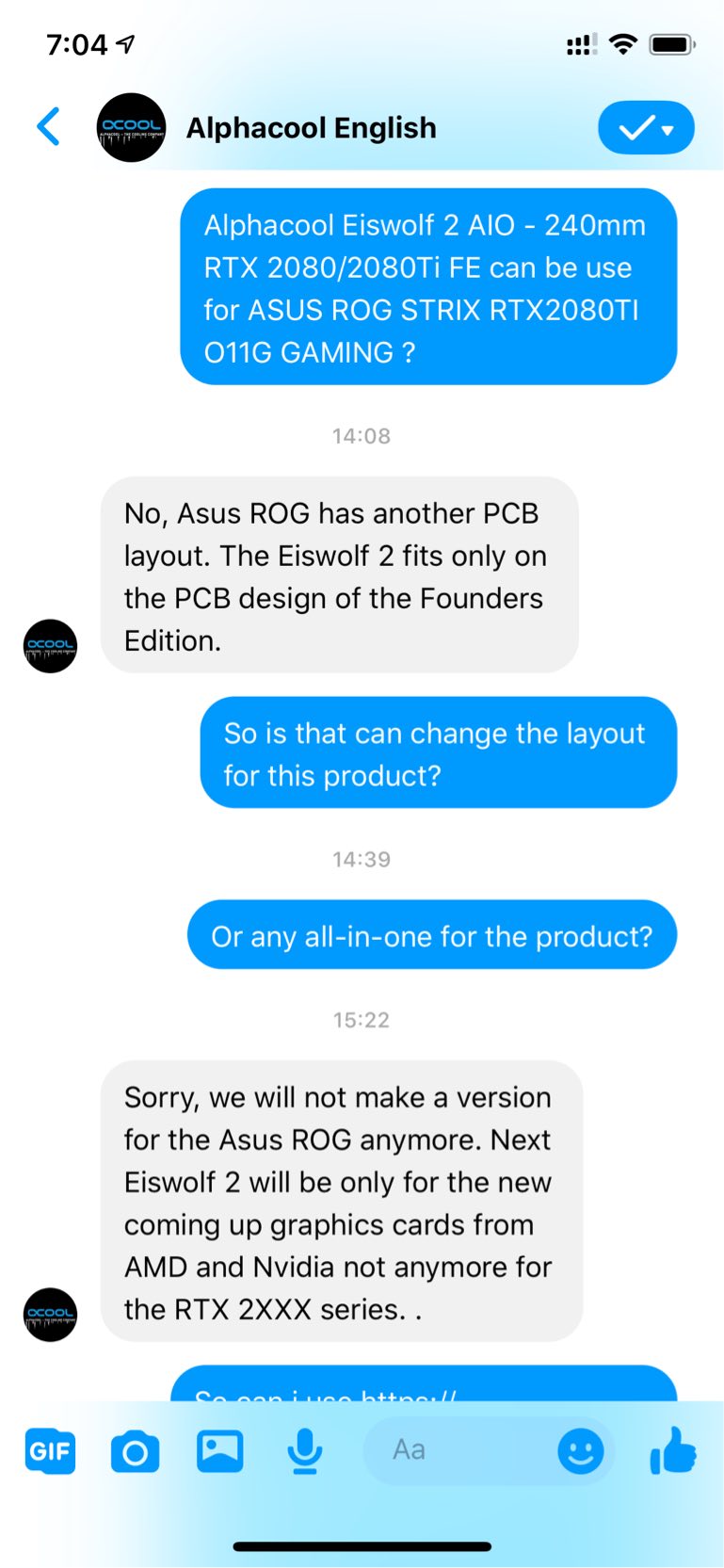

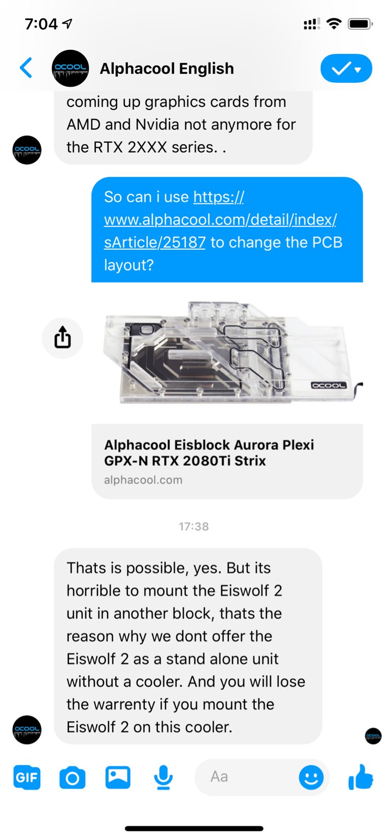

但我見我張卡唔support esiwolf 2
我張係 ASUS ROG STRIX RTX2080TI O11G GAMING.
係嘛要自組水先得? 佢給左 11741 同 11744 我

唔會啊 我張卡同你一樣 但一定要問清楚佢比個型號 因為公卡同ROG個孔唔同

但我問過佢話無我依個版本的一體水冷

    你直接問官就唔知 我都係淘返黎
