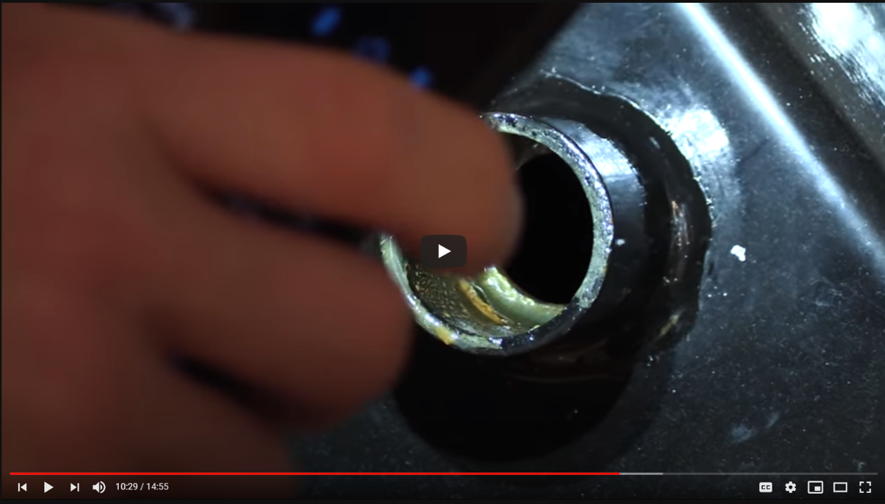

因為咁長咁多接口係建組既時候好易有異物跌入/殘留於水管中
可以睇吓youtube LTT既Whole Room Water Cooling Project, 幾值得參考
其中有一part就係佢就個水道入面有死蟲攪到成個loop污染晒
