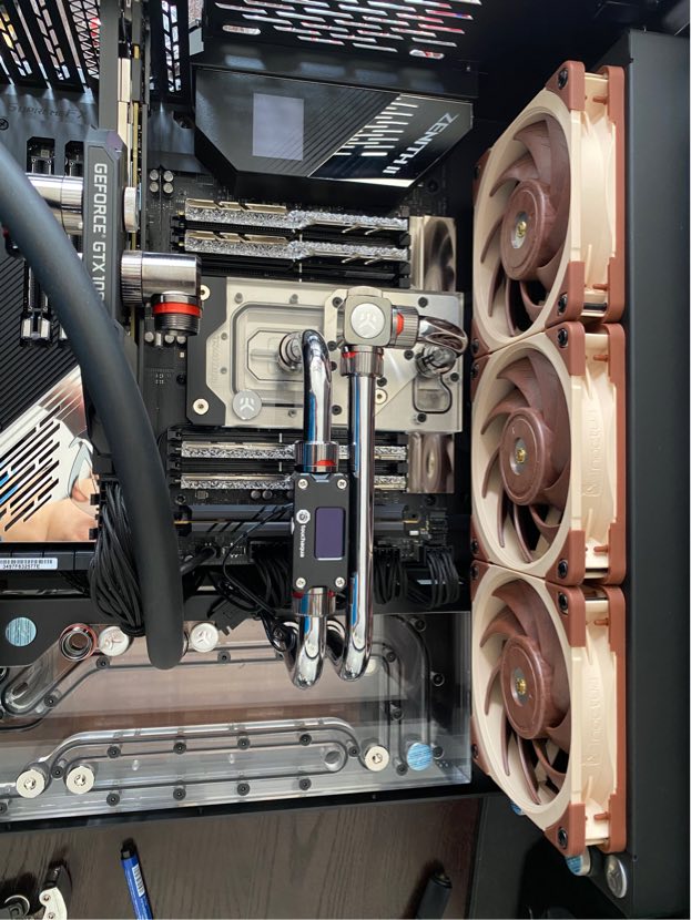

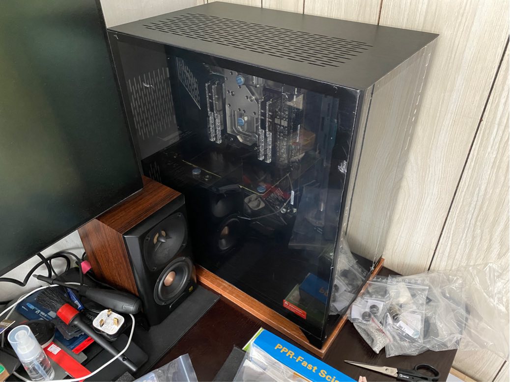

最終成品圖
花了3日時間,還只算成功一半...
第一日,主要是拆VGA(1080ti)同z2e
z2e又是一樣,mos那裡是沒法上螺絲的,孔位沒對上,本人也沒上了
2017年的1080ti,今年先上水...3080ti先觀望一下,對3星的工藝沒那麼大的信心
裝上之前,用EK leak tester全都試一下,沒問題先去左
可惜EK不再做全主板的block(包括南橋位那裡),可能真的不好賣吧
說真,mos位不上螺絲真的行,只是裝上之後不對位真是囧,EK做好點不行嗎
O11D XL真的很好,但空間上真的有點不夠,不過O11D XL也不算太大了,對比1000D,V3000這些超大機箱
第1日就把要上block的都上了
第2日,就是把冷排洗一下,裝水道板,把排用軟管接另一個泵箱一體,再加上BA的過濾器跑了一個上午
因為XE 360是EK買回來,PE是國內行貨,排還是要洗的
一把風扇(25mm)+EK XE 360(60mm),也就是85mm厚度會把最下一個pcie擋板擋住,也剛好去到EATX最底位置
如果是夾漢堡,再加上25mm的風扇,一定會擋pcie插頭的,這要取捨一下
第2日就弄成這樣了,就準備第3日地獄日了
第3日,就是上水道的最終功夫了,也是最慘一日
由原計劃是上軟管,直接換成硬管,最終變成金屬硬管,也算一次自我挑戰了
硬管切割器,真的行好用,用過金屬管真的走不回頭
要預彎管 bp by ba也有,淘佬水冷店也有不少的
金屬倒角器,真的好用,但一個不小心,也刮傷外面的電鍍層
因為是第一次上硬管,也是第一次用金屬管,沒想到EK的硬管頭真的好難塞,因為太高也是一個問題
z2e有dimm,就是dimm問題,原本算的高度延長座也沒用,只能換成雙彎管去連接
也把唯一一個3通ek fitting用上了,結果在接水道板同排時就出現大問題,因為距離太短,EK硬管fitting太高就大問題
沒法塞入去,手頭上也沒多餘對旋接頸,只能用上軟管了,用的是zmt的軟管
成品就是這樣了,金屬管觀望質感真的不錯
有色水也是可以用,例用透明的block,水道板,這個水冷機總用冷液量1.2L左右
溫度方面,在今日中午打了2小時全境2,水溫44度左右(室溫32度),GPU不過50度,cpu 60-70度左右(全核4.15-4.25,1.35V,大雷U)
也算是不錯了,夏天之下,24核的cpu真不強求到50度了(zen2 cpu是有積熱問題,intel 10900k算是解決了這方面問題)
裝水道方面,下一次換VGA時才再改一下,上排進出水口是沒法改的,因為Z2E block的出水位太高了,只能放在前面
如果要用金屬管接上冷排,直接用對旋接頭接就好了,而下冷排可以把進出水口位換成機箱尾部,用預彎曲管接90度/T型3通fitting,再弄平衡金屬直管去接,這樣安裝是非常容易的
接頭也可以換成BP的短身接頭(比ek更貴),更便於安裝

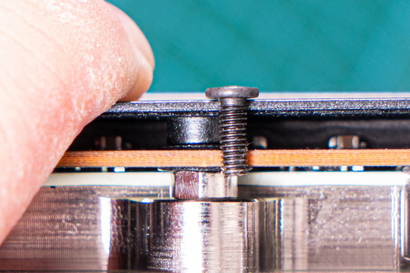

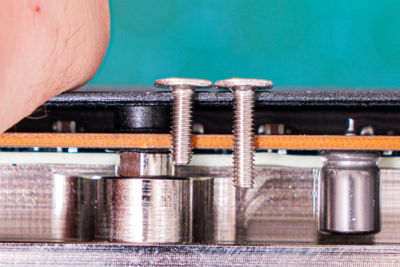

ching你係用Z2E定Z2EA?
我用Z2EA都買左EK個monoblock
但我發現佢有design fault
盒入面有左兩粒M2.5 7mm既螺絲用黎上moseft個位,
但7mm係太短完全掂唔到個Block扭唔到粒螺絲入去
我已經email左EK但佢地未覆我
我等唔切自己去買左幾粒M2.5 8MM同10MM黎試
8mm既話ok扭得入但只扭到兩下就扭到盡,好似比較淺,唔夠入,驚咬得唔夠力
10mm既話就長左少少扭到盡既話會鎖實左粒銅柱,分開個Block時會連粒銅柱都拆埋
所以9mm就應該係最fit,但市面上我搵唔到大扁圓頭既M2.5 9MM既螺絲
最後我用左10mm
唔知係唔係個Block新出無耐既關係其它Forum例如overclock.net,chiphell唔見有人講呢個問題

作者: ok041094    時間: 2020-6-12 16:11
本帖最後由 ok041094 於 2020-6-12 16:27 編輯
ching你係用Z2E定Z2EA?
但我發現佢有design fault
盒入面有左兩粒M2.5 7mm既 ...
inori 發表於 2020-6-12 15:56
未到手未知道,本人是z2e,見yt有人有完全拆解安裝的過程
單靠cpu block的螺絲應該可以壓到mos那邊的,不上問題不大,看影片用回原裝好像也上不了
https://youtu.be/0JtMvl8CGh0
作者: inori    時間: 2020-6-12 17:03
單靠cpu block的螺絲應該可以壓到mos那邊的,不 ...
ok041094 發表於 2020-6-12 04:11 PM
原來有youtuber都係咁咁真係EK有問題
的確單靠cpu block螺絲係可以壓實,但因為Mosfet果啲thermal pad有彈性會撐開左
我估溫度唔多唔少會有影響,雖然應該唔係多但都可能有357度既difference

今日完成的部件,水道同銅管要之後幾日慢慢搞了

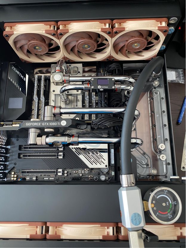

再也不用廷長座了,一次都沒成功過氣壓測試
直接用雙彎曲銅管就一次過
圖片附件: Uploaded_via_HKEPC_IR_Pro_iOS(8A248).jpg (2020-6-27 12:18, 114.42 KB) / 下載次數 33
https://h2.hkepc.com/forum/attachment.php?aid=2201860&k=719f0d3fd5eababd58620452a6dc3228&t=1781494835&sid=aceYa1ds9Ge
作者: ok041094    時間: 2020-6-27 13:54
銅管目前就這樣,每裝一條就用leak tester試一下
只要pass test就沒問過,才開始弄下一條
圖片附件: Uploaded_via_HKEPC_IR_Pro_iOS(B5CBE).jpg (2020-6-27 13:52, 109.61 KB) / 下載次數 30
https://h2.hkepc.com/forum/attachment.php?aid=2201871&k=35b7cd14b0851df1909187d16e64ceeb&t=1781494835&sid=aceYa1ds9Ge

樓主套自組水冷好正,底冷排係360x60mm厚?
作者: ok041094    時間: 2020-6-27 23:08
arfatt 發表於 2020-6-27 19:23
是,EX360,上排是PE360
其實已經切好,上左水了,只是前面管上太難上銅管了,只好直接用ek zmt 軟管去接
單純接管,足足花了一日的時間

ek pe 360 38mm 厚放頂,ek xe 360 60mm厚放底好正,cpu 同gpu 溫度一定好理想。
