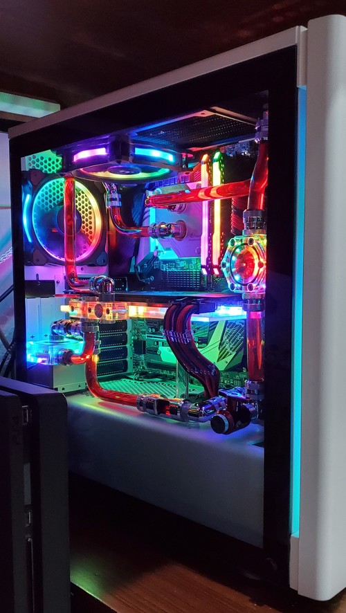

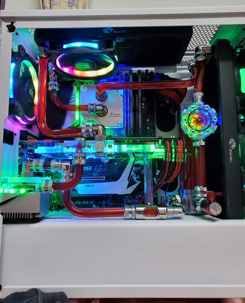

作者: jerrytang    時間: 2020-5-10 18:59     標題: 放棄一體水改玩自組水!新手淘老上水(補了圖)
本帖最後由 jerrytang 於 2020-10-9 23:39 編輯
水道大部份參考站內CHING的,淘老送留左灣頭,灣頭改用EK,機箱corsair 275r

作者: jerrytang    時間: 2020-5-10 19:17
240排因為頂RAM,最後裝得1把FAN

作者: inori    時間: 2020-5-11 14:52
點解唔用水箱+pump一體?或者直接張個pump放係水箱下面
作者: jerrytang    時間: 2020-5-11 14:55
回覆 4# TIMAXER
    光暗可以+-,可能相機拍比較光
作者: jerrytang    時間: 2020-5-11 15:53
inori 發表於 2020-5-11 14:52
    如果水箱+PUMP合體會裝唔到落去

作者: anonymoushk    時間: 2020-5-12 00:36
回覆 2# jerrytang
possible  to have slim fan ?
作者: jerrytang    時間: 2020-5-12 12:27
回覆  jerrytang
anonymoushk 發表於 2020-5-12 00:36
slim fan都係頂

作者: TIMAXER    時間: 2020-5-13 11:41
回復 7 #jerrytang
淘佬byski 有可橫放的長方形一體泵箱,
遲下升級諗住買呢種,放display card下面
作者: tse120493    時間: 2020-5-13 15:52
好似唔見有水箱?
作者: jerrytang    時間: 2020-5-13 16:29
好似唔見有水箱?
tse120493 發表於 2020-5-13 15:52
    有的,200MM顆柱水箱

作者: sam48cf    時間: 2020-5-17 12:56
本帖最後由 sam48cf 於 2020-5-17 13:07 編輯
好睇,條水路好熟口面,like
不過360排出水口條水管有d斜,所以響出水口加長10mm好似好d
作者: chris1a23    時間: 2020-5-18 11:16
回覆 19# TIMAXER
       泵易死
作者: TIMAXER    時間: 2020-5-18 11:18
回覆 25# chris1a23
點解咁講
作者: chris1a23    時間: 2020-5-18 11:19
回覆 26# TIMAXER
    DDC pump 好熱 好易熱死,我ek ddc 3.2 加左把6cm 比佢吹
作者: TIMAXER    時間: 2020-5-18 11:22
回覆 27# chris1a23
我用D5 pump好D掛,而且擺正起冷排扇後面。
D風可以幫手降溫
作者: chris1a23    時間: 2020-5-18 11:41
回覆 28# TIMAXER
    咁冇問題,但好似樓主咁 ddc 冇active cooling 好易死
    我dcc落水導板冇風到先要落風扇
作者: TIMAXER    時間: 2020-5-18 13:03
回覆 29# chris1a23
水路板真係好型,不過有呢D問題。
而且機箱放唔落
