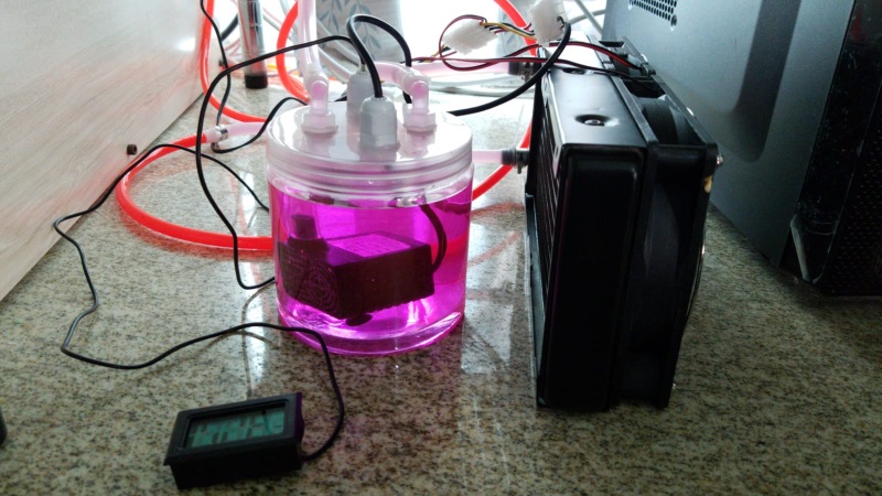

終於砂左隻外置水冷出黎了.
本來買 1L 既樽, 條友唔記得改單, 送左個  600ml  既, 1L 既要補寄, 下星期至有.
唔想等了, 細機照用.  唔想用佢D唔知乜野水冷液, 問朋友攞左支 汽車防凍液黎用.
測試左幾粒, 無漏水.  雖然樣衰, 但夠平, 兩舊人仔有找.
降溫能力, 比我之前用  10L  水循環強得多, 開機三粒鐘, 水溫由25 升上 32.X, 升左唔夠 8 度.
如果係之前用  10L 水循環, 水溫已經燙手, 起碼 4~50 度, 通常會放個冰袋比佢了.
遲下如果用緊既一體水冷唔掂, 可能考慮部電腦都駁黎玩下.
