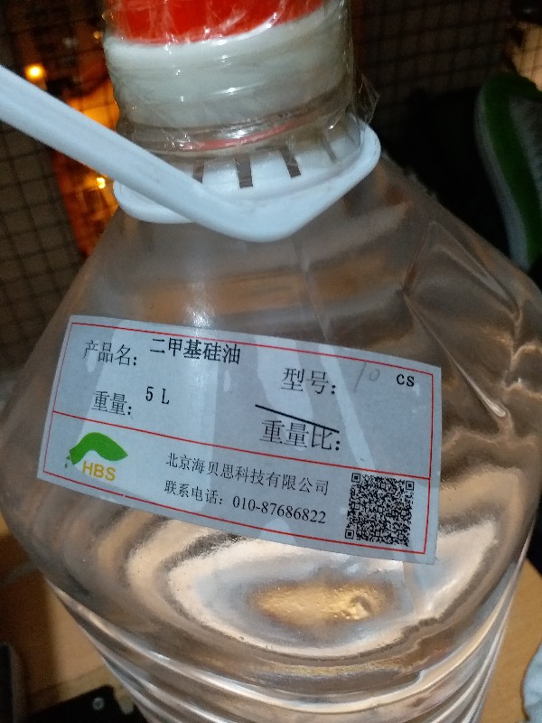

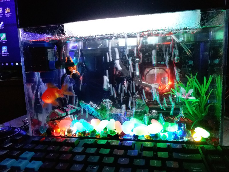

作者: may210999    時間: 2018-12-2 11:38
回覆 3# Yucie
師兄好野,一下就睇穿,50cs真係差啲
潛水泵唔夠力,好彩有個ddc係道

作者: may210999    時間: 2018-12-2 11:46
本帖最後由 may210999 於 2018-12-2 11:50 編輯
回覆 6# qq200367
白絲小腿?5cs同10cs相差好小,不過價錢都係差好小
放啲魚落油就死得

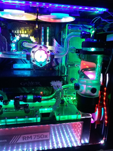

may210999 發表於 2018-12-2 11:38
你唔用冷排都無問題?
仲有你個DDC 功率同揚程幾多, 唔係買隻水族用既平好多
https://detail.tmall.com/item.ht ... s=1&abbucket=14
我自己都有想過點做個缸
其實你有無想過頂部加膠邊防漏氣? 咁樣我估D 油無流失得咁快

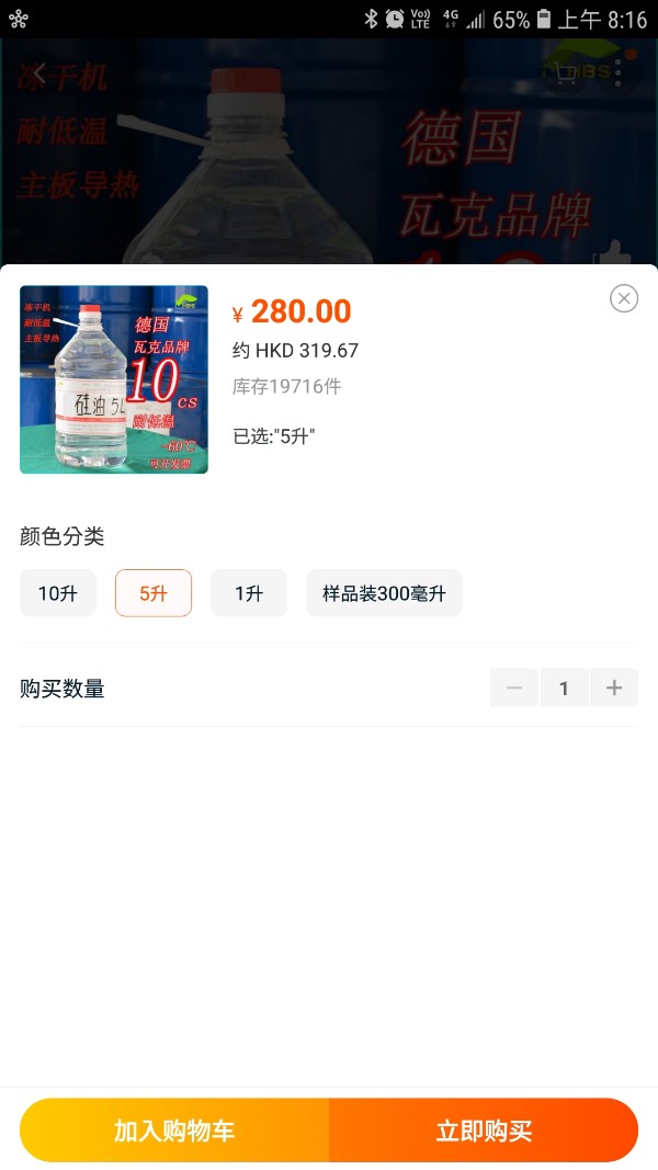

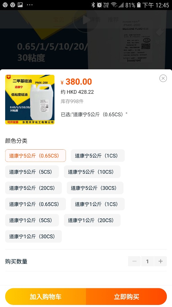

作者: may210999    時間: 2018-12-2 12:52
本帖最後由 may210999 於 2018-12-2 19:51 編輯
回覆 10# Yucie
個DDC6M600L不過睇黎都係用番低cs油好啲 Screenshot_20181202-124558-600x1067.jpg 呢個唔知會唔會好啲
都係用番上次個冷機,但效率就差好遠
圖片附件: Screenshot_20181202-124558-600x1067.jpg (2018-12-2 12:51, 85.8 KB) / 下載次數 42
https://h2.hkepc.com/forum/attachment.php?aid=2096192&k=bf8a863a21ce3143a89f2db120865f03&t=1782191070&sid=18rbO4OPYA
作者: may210999    時間: 2018-12-5 20:09
本帖最後由 may210999 於 2018-12-5 20:11 編輯
回覆 6# qq200367
    查過資料低過5cs的會易輝發和易燃,都係用10cs最好。

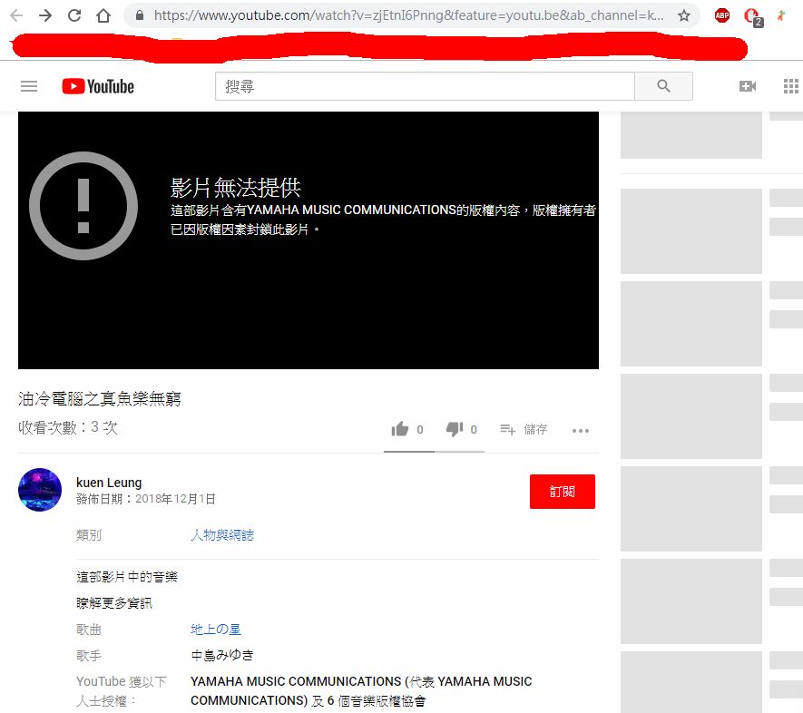

作者: may210999    時間: 2018-12-6 22:02
回覆 25# Yucie
師兄,點解我睇到既
作者: Yucie    時間: 2018-12-6 22:09
回覆  Yucie
師兄,點解我睇到既
may210999 發表於 2018-12-6 22:02
BAN 左應該有WARNING 字句
只可以比自己睇, 人地睇唔到
圖片附件: you2.jpg (2018-12-6 22:09, 63.13 KB) / 下載次數 50
https://h2.hkepc.com/forum/attachment.php?aid=2097345&k=0ce8a8ada6516c415a6f4c085c0e6937&t=1782191070&sid=18rbO4OPYA
作者: may210999    時間: 2018-12-6 22:39
回覆 28# Yucie
明白了,我囝囝部機都係呢個畫面。

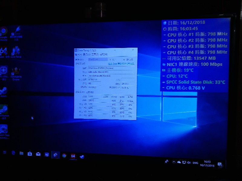

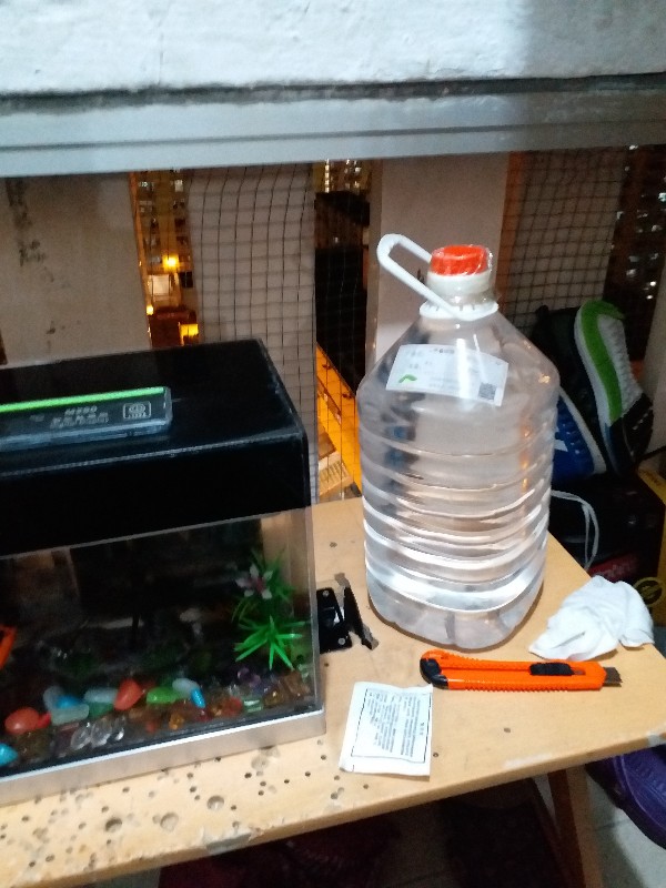

作者: may210999    時間: 2018-12-16 20:13
本帖最後由 may210999 於 2018-12-16 20:20 編輯
20181213_201423-600x800.jpg 回覆 28# Yucie
https://youtu.be/1GpiE7ZPau8
已更新,今次睇下得唔得
新油返左,100%完成
圖片附件: 20181213_201423-600x800.jpg (2018-12-16 20:16, 110.39 KB) / 下載次數 47
https://h2.hkepc.com/forum/attachment.php?aid=2099365&k=28f6c664247f1bd584dfdd8224bebc9f&t=1782191070&sid=18rbO4OPYA
圖片附件: 20181213_201414-600x800.jpg (2018-12-16 20:16, 111.25 KB) / 下載次數 46

作者: Yucie    時間: 2018-12-16 20:23
回覆  Yucie
已更新,今次睇下得唔得
新油返左,100%完成
may210999 發表於 2018-12-16 20:13
[youtube]1GpiE7ZPau8[/youtube]

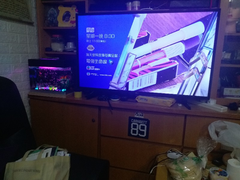

今次無BAN 啦, 不過你果缸魚樂無窮, 用來博係TV 度用?
作者: may210999    時間: 2018-12-16 21:31
本帖最後由 may210999 於 2018-12-16 21:41 編輯
回覆 31# Yucie
呢部係要來睇片,打機就串流部主機,我今朝唔駁冷機開左成七八粒鐘都係30幾度,夠哂用。
用翻幾個月睇下效果同易唔易打理先諗部主機上唔上油。
圖片附件: 20181202_204718-480x640.jpg (2018-12-16 21:41, 112.6 KB) / 下載次數 46
https://h2.hkepc.com/forum/attachment.php?aid=2099403&k=4165ba632385ccc36aeaaeff98290dca&t=1782191070&sid=18rbO4OPYA

係冇任何主動散熱,個泵只係開黎睇直接運番去冷頭,開左成七八個鐘cpu同油都唔過35度,cpu係6500同天氣凉咪唔熱。
[youtube]SnY5_CGGMos[/youtube]
