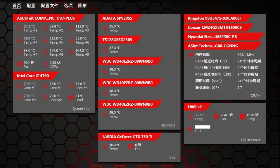

半個月前,原本用開隻水冷突然有問題,即刻落鋪買過隻,店員推薦咗 Corsair H80i V2
因為係第一次裝唔係好識,以為直接將螺絲扭緊就OK,點知溫度都係好高,一開機就差唔多40度
後來上網查過原來唔可以扭太緊,之後就將螺絲扭鬆一啲,不過溫度只係低多2~3度
一 Full Load 就上到85度以上,請問究竟係咩問題?部機係三年前砌,無超頻點解溫度都咁高?

作者: hi20    時間: 2018-4-27 17:03
你的底板真的有百幾度?
作者: YCB    時間: 2018-4-27 17:09
你的底板真的有百幾度?
hi20 發表於 2018-4-27 17:03
我用咗第二個軟件睇,都真係百幾度,咁問題係咪出喺底板度?
作者: hi20    時間: 2018-4-27 17:17
我覺得有點怪,一邊三十幾度,一邊百幾度,一係塊底板溫度計壞,如果不是是加強機箱內的空氣流通

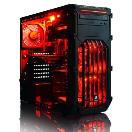

我機箱係用呢款,前面已有兩把風扇,後面有一把,再加水冷有一把,共四把,請問仲可以點樣加強機箱內的空氣流通?

作者: hi20    時間: 2018-4-27 17:28
有無辦法知道高溫嗰度喺底板邊個位置? asus 說明書有寫
我覺得係底板溫度計問題, 因為你張 display得 50度

作者: hkce    時間: 2018-5-8 09:02
回覆 1# YCB
這個MB 過一百度的問題,原兇是Windows。應該大約在上年尾的更新後,出現很多H97, H87 等的"舊chipset" MB API 經Windows 報temp 出現錯誤。
樓主可以用Linux bootable 或 mini windows 入,再裝煲機software 行一陣睇睇溫度。
