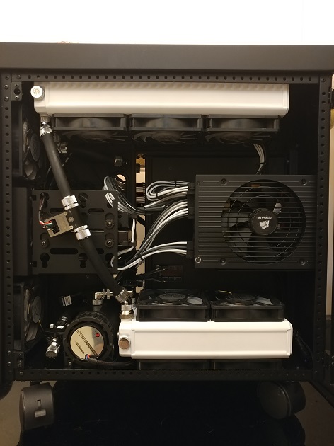

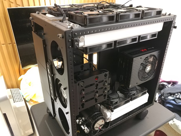

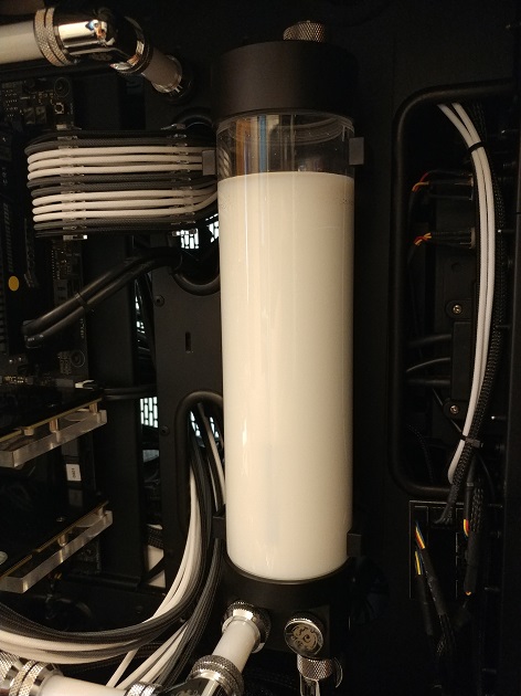

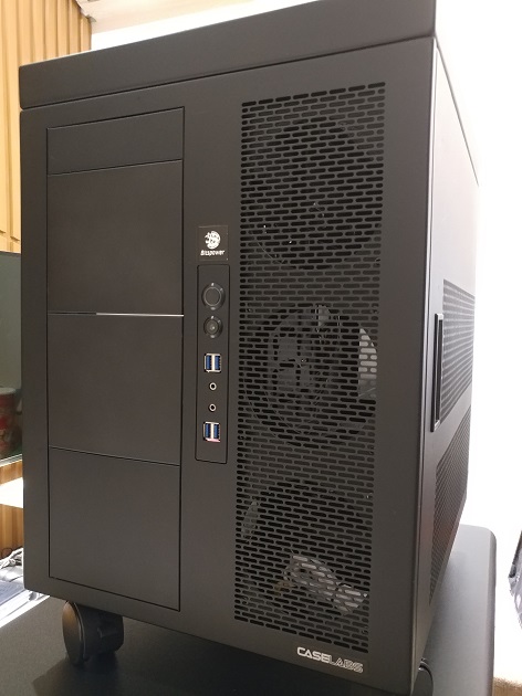

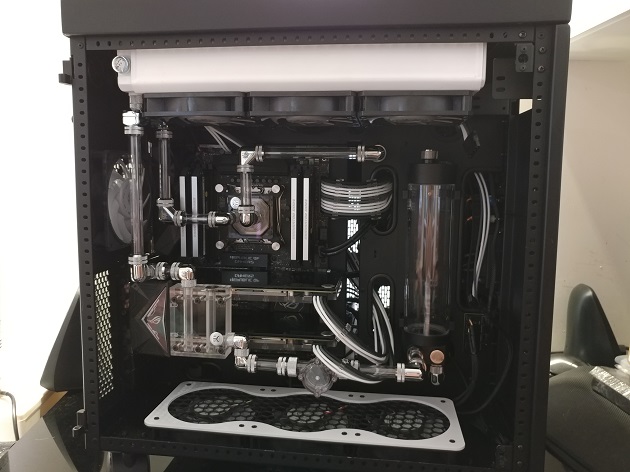

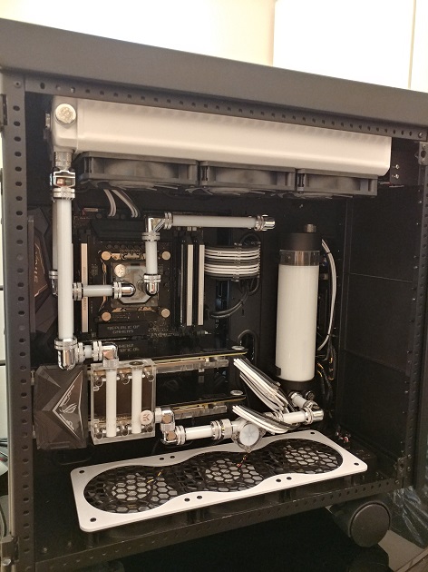

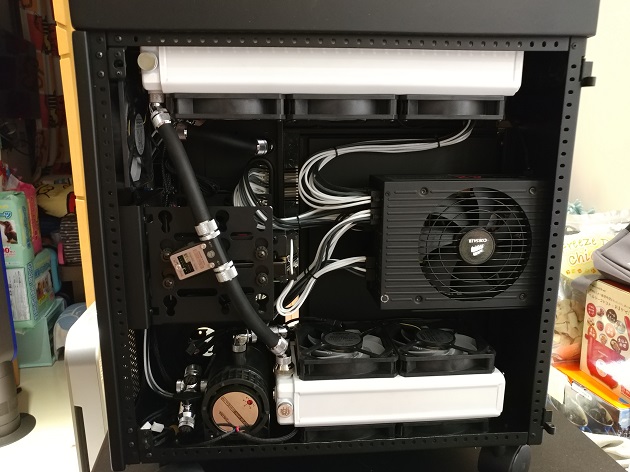

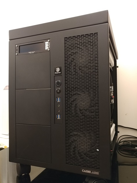

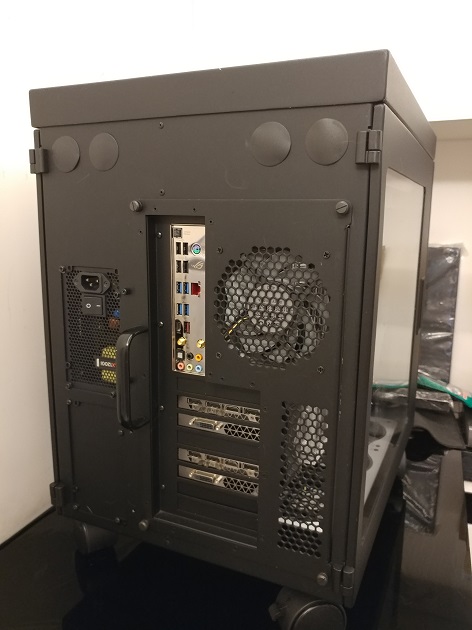

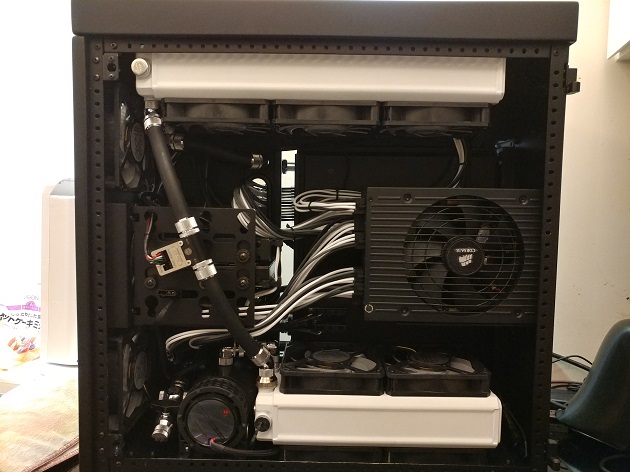

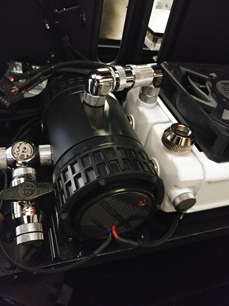

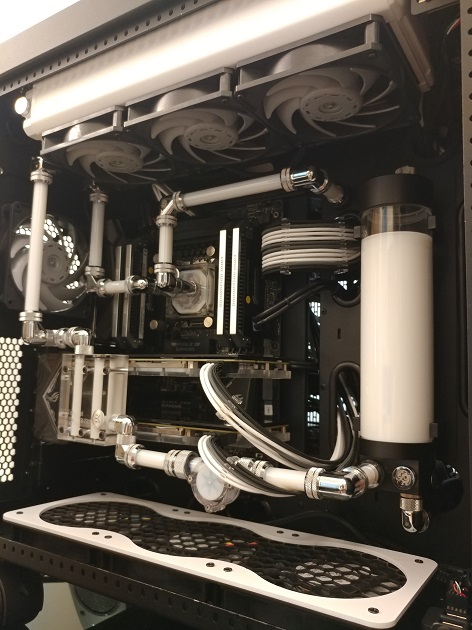

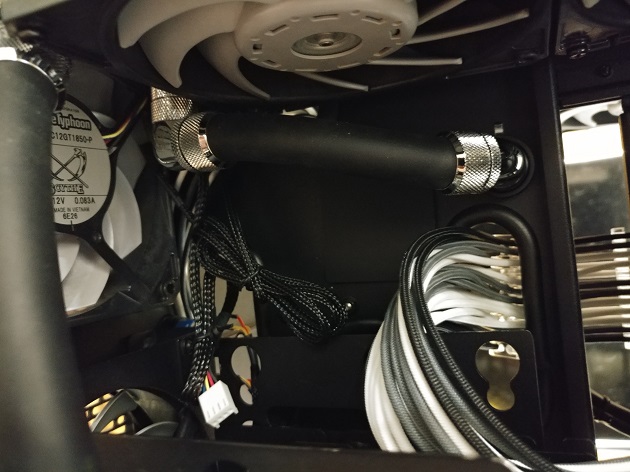

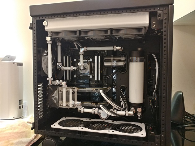

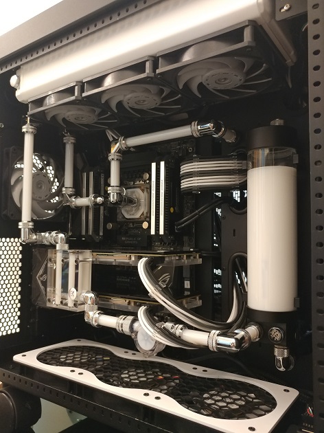

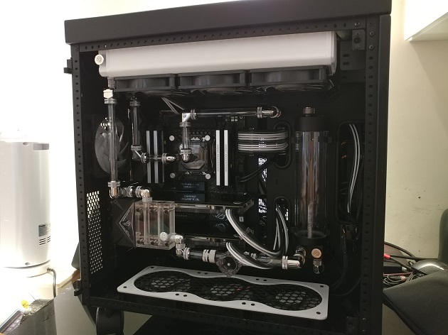

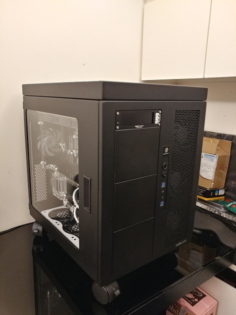

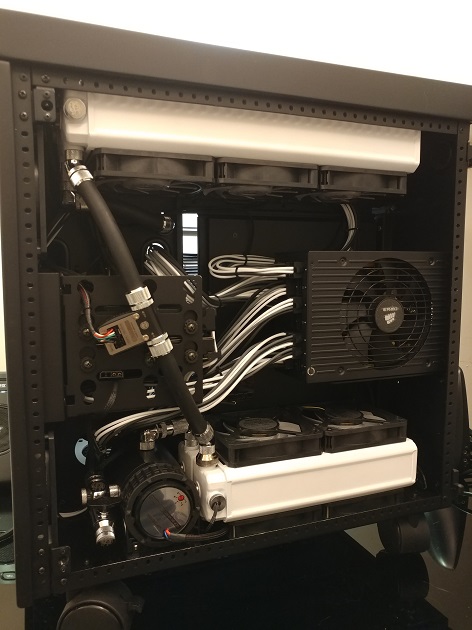

本來呢次已PLAN好用PHANTEKS 614L,無奈機箱受重問題放棄,剛好在換箱時有CHING出讓而再次重投M8懷抱,3年前已用過,佈局大致差不多,呢次主題色全用黑白銀3色,個人比較喜歡純直管個感覺,金屬感比較強烈..........

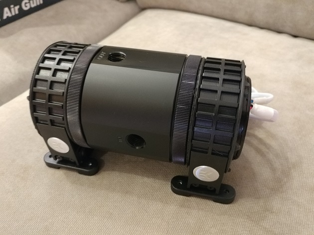

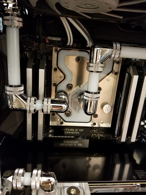

AQ6 PRO, FLOW400
EK DUAL D5 TOP

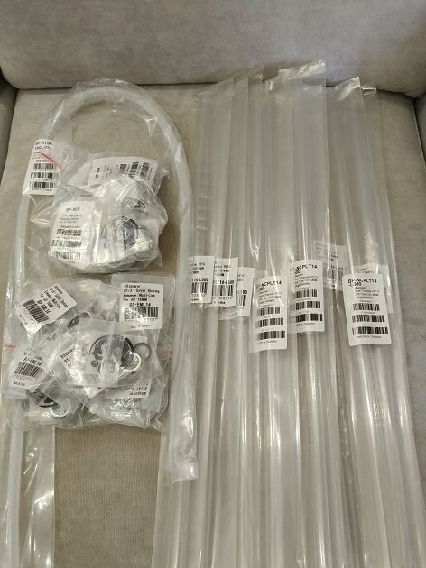

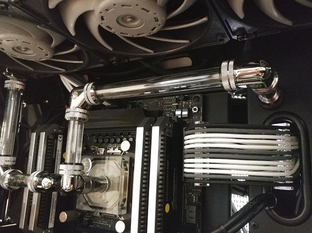

BP 14mm FITTING, PETG TUBE

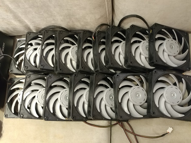

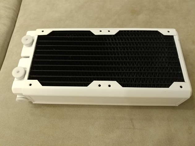

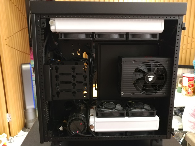

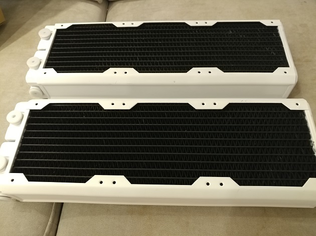

BLACKICE SR2 MP 360, 240,現時低轉速風壓排王,不解釋

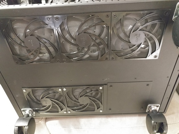

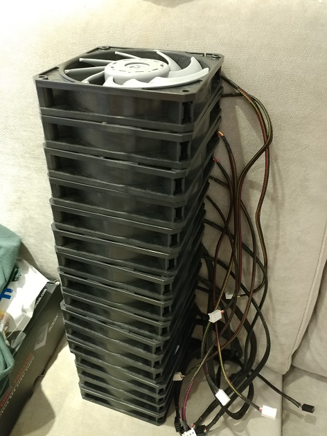

用上23把GT1850,冷排全用push/pull
三文治方式

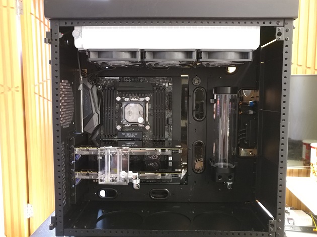

初型佈局
放水及水隔位置

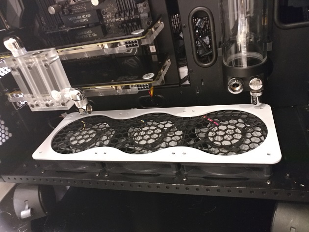

MB下加裝primochill風扇網
箱底DUST FILTER

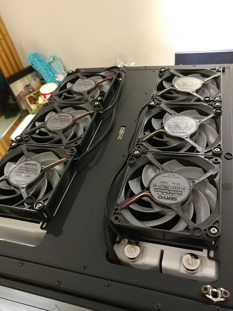

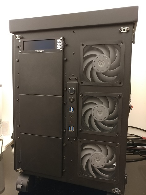

頂部風扇位置

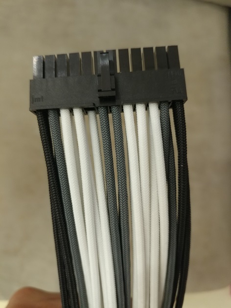

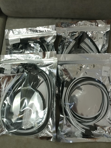

定製模組線

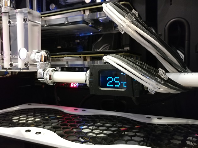

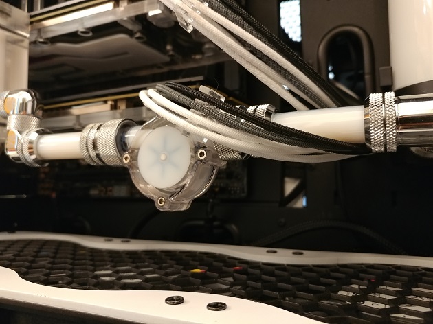

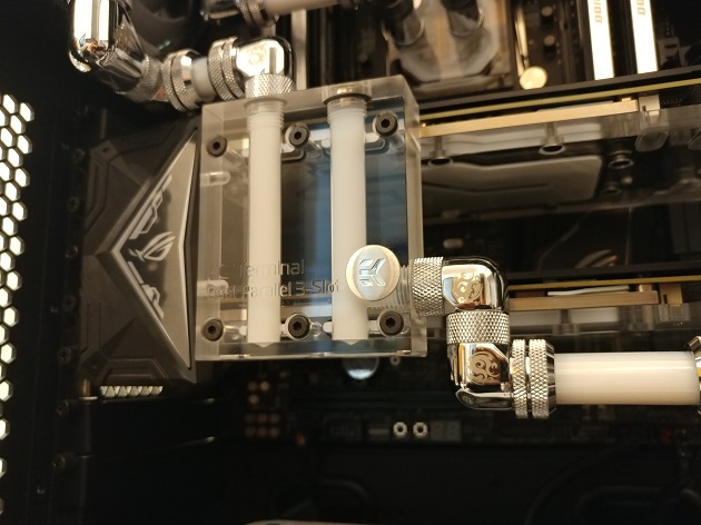

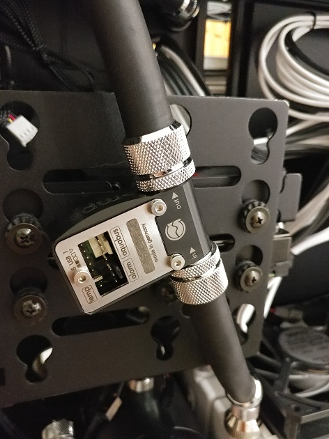

水流計位置

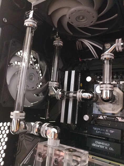

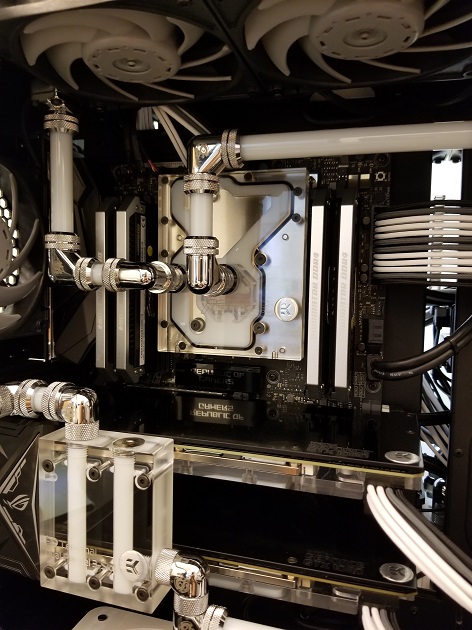

右面用EK PREDATOR 黑色軟喉

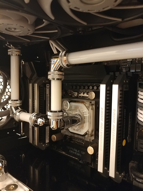

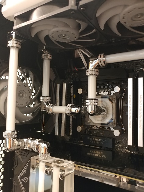

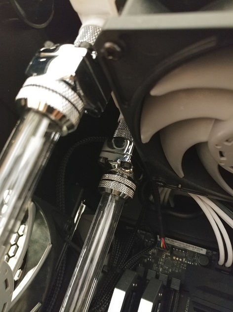

左面用全直管方式走喉
頂排同vga位置唔平衡,加二個水平偏移座校正

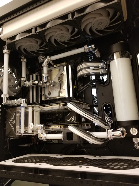

大致完成

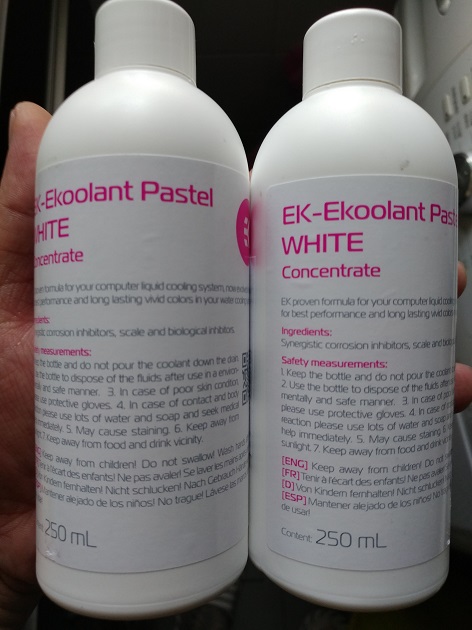

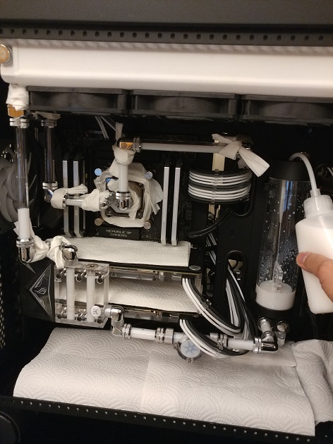

EK WHITE COOLANT,2支剛好稀釋2L 入滿
完成:

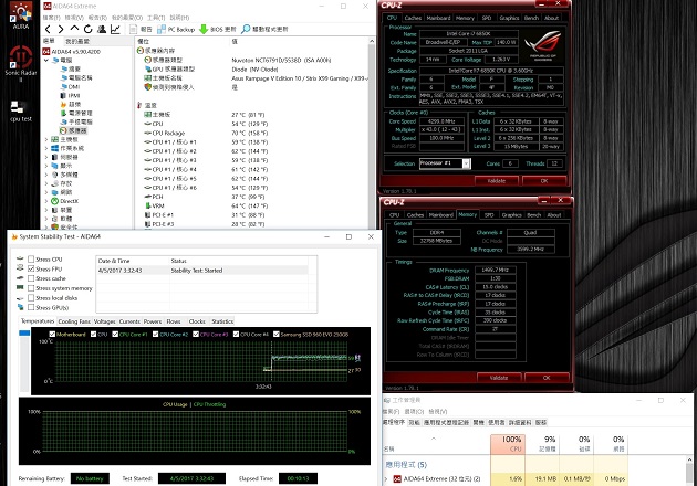

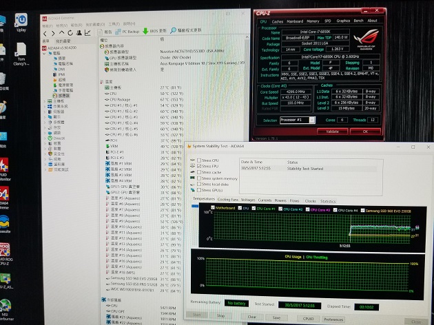

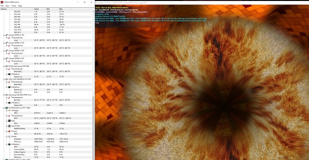

cpu: 6850k 1.26V oc 4.3
ram: dominator platinum 3000 8Gx4  xmp
fans : GT1850 定速1000 rpm

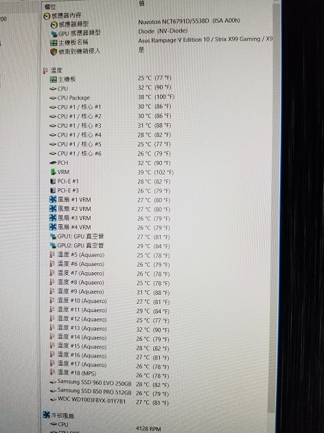

溫度簡測:
aida 64 cpu fpu test 10min, 最高62度
furmark 甜甜圈10min, 最高42度

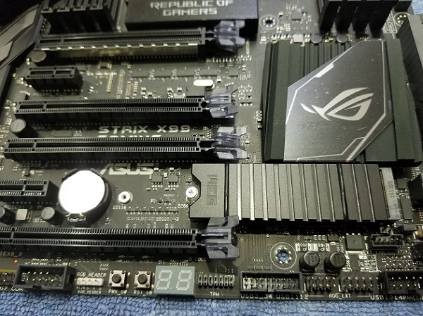

更新:

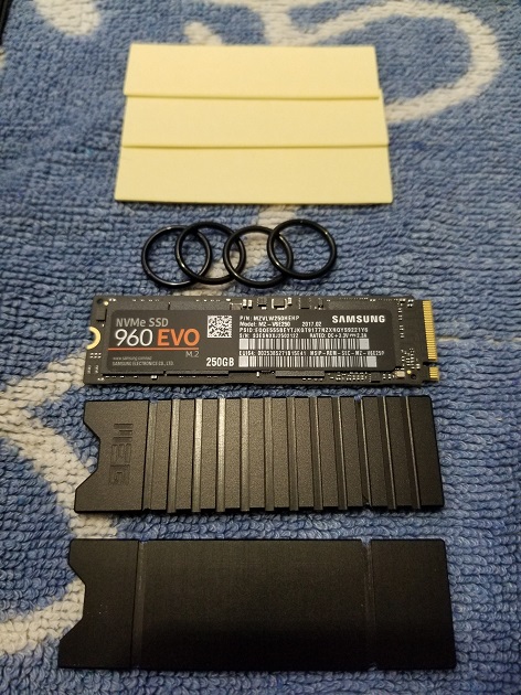

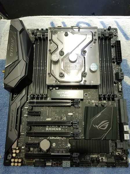

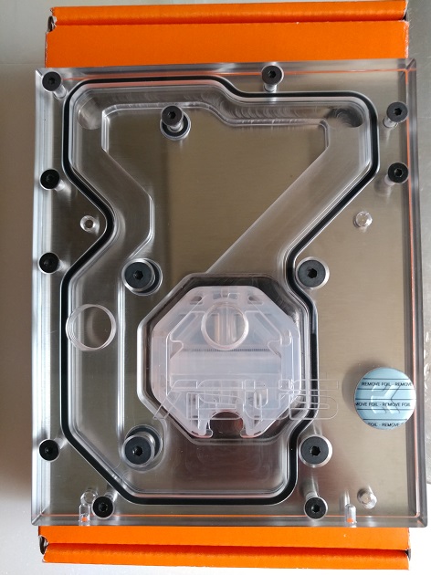

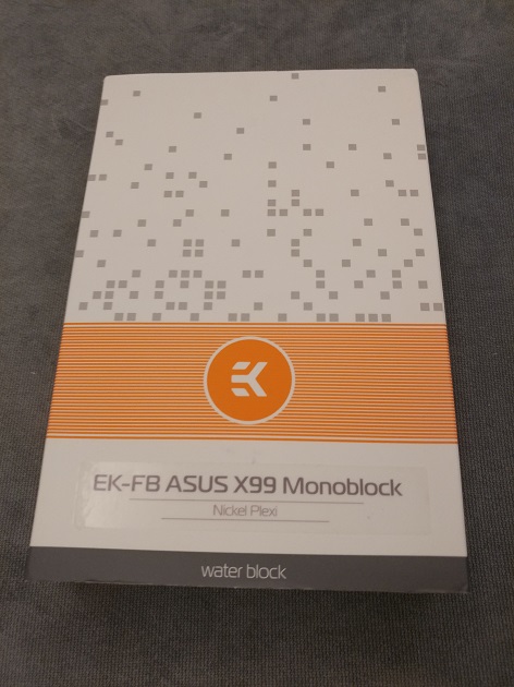

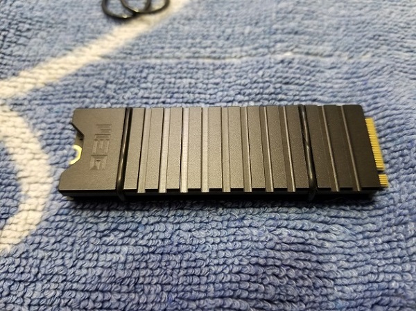

話說全部溫度都滿意, 唯一接受唔倒MB VRM 運行時成60多度太熱, 解決方法:
EK X99 萬用MONO BLOCK:
順便加埋MEG M2 SSD HS:
完成:
換block後cpu溫度大致差不多,vrm明顯降倒15-20度左右,960 m2 運作時也降了6-8度

[quote]16 把風扇可唔可以用冷氣代替?
wormyelf 發表於 2017-5-2 20:39 [/quote。代答係講笑, 用冷氣吹排因暫時冇人可以解決倒汗水問題,所以不可行
作者: wong1032003    時間: 2017-5-4 12:12
師兄你parallel SLI 2張卡溫差大唔大?
我冇用Terminal用管接,副卡比正卡高8度(58&50度)
諗緊係冇用Terminal出事定係要行inserial
行串唔知單D5泵夠唔夠力,唉...好多野煩,其實唔影響使用不過篤眼篤鼻

作者: chris05    時間: 2017-5-4 12:51
諗緊係冇用Terminal ...
wong1032003 發表於 2017-5-4 12:12
我二張温度相差不大,不過唔關terminal事

作者: franky7080    時間: 2017-5-19 23:46

    唔好咁大期望
作者: wong1032003    時間: 2017-5-24 20:01
溫度簡測:
chris05 發表於 2017-4-23 04:42 PM
溫度好靚呀
aida 64 cpu fpu test62度dual d5轉速&水溫幾多??
作者: chris05    時間: 2017-5-24 20:41
溫度好靚呀
wong1032003 發表於 2017-5-24 20:01
双d5 全速4千幾轉, fpu水温30-31度左右
作者: wong1032003    時間: 2017-5-24 21:04
chris05 發表於 2017-5-24 08:41 PM
我單一個全速都嘈到想死、双d5全速係咪戰鬥機咁、咁平時行開幾多轉?
作者: chris05    時間: 2017-5-24 21:14
我單一個全速都嘈到想死、双d5全速係咪戰鬥機咁、咁平時行開幾多轉? ...
wong1032003 發表於 2017-5-24 21:04
長行全速都好安靜
作者: wong1032003    時間: 2017-5-24 21:21
長行全速都好安靜
chris05 發表於 2017-5-24 09:14 PM
咁勁!?咩model??
作者: chris05    時間: 2017-5-24 21:37
咁勁!?咩model??
wong1032003 發表於 2017-5-24 21:21
應該唔關pump事,一來呢款pump top防震幾好,二來裝喺另一邊所以唔覺點一太嘈

作者: chris05    時間: 2017-5-31 02:36
更新#2  換MONO BLOCK
作者: shimanong    時間: 2017-5-31 11:58
更新#2  換MONO BLOCK
chris05 發表於 2017-5-31 02:36
支持mono block +1,
chris師兄,請問可唔可以燒linx睇下幾多度?
P.S. cpu顯示5XXX rpm係咪泵轉速?
作者: chris05    時間: 2017-5-31 13:07
支持mono block +1,
P.S. cpu顯示5XXX rpm係咪泵轉速? ...
shimanong 發表於 2017-5-31 11:58
遲小小再補上,另cpu fans接d5
作者: HKDMC    時間: 2017-5-31 19:32
隻BLACKICE SR2 MP 360 係咪總共有6個出入水位
作者: chris05    時間: 2017-5-31 20:26
HKDMC 發表於 2017-5-31 19:32
很久不見mc大了,mp係 4出4入共8孔
作者: maxer    時間: 2017-6-27 14:31
本帖最後由 maxer 於 2017-6-27 14:32 編輯
想請教Chris幾個問題:
1)Caselabs M8而家好像已經停產,對應的型號是否TH10A或者THW10?
2)我打算將Dual Xeon E5-2696v3 + 4X 1070 GPU嘅工作站上水,因為我會長時間100% full load用於渲染。請教我應該用幾大(幾多)嘅Rad? 我希望fullload下CPU同GPU都大約在40-50度範圍。
3)Caselabs M8是否可以mod成放得落兩個system嘅機箱?裡面modding我覺得可以搞得掂,但唔知道機背嘅PCIE Slot同I/O plate點搞。
謝謝!
作者: chris05    時間: 2017-6-27 21:18
想請教Chris幾個問題:
2)我打算將Dual ...
maxer 發表於 2017-6-27 14:31
m8已停產,而家只能入手th10a, 基本同m8一樣,尺吋大小許,冷排可用上全480厚,另冷排只靠水流傳熱風扇去散熱,並無制冷功能,6核以上cpu fulload要壓在50度基本有難度,而4x vga控制在50度以下反而並不太難,另m8上水後其實空間巳不多,好難夠位行二面mb
作者: maxer    時間: 2017-6-27 21:40
回覆 99# chris05
    Thanks Chris! Very helpful!
