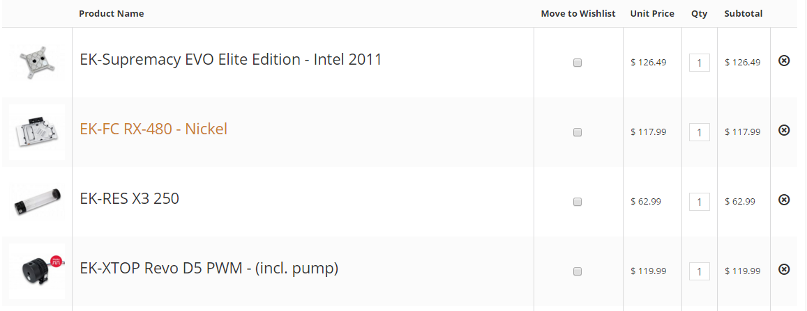

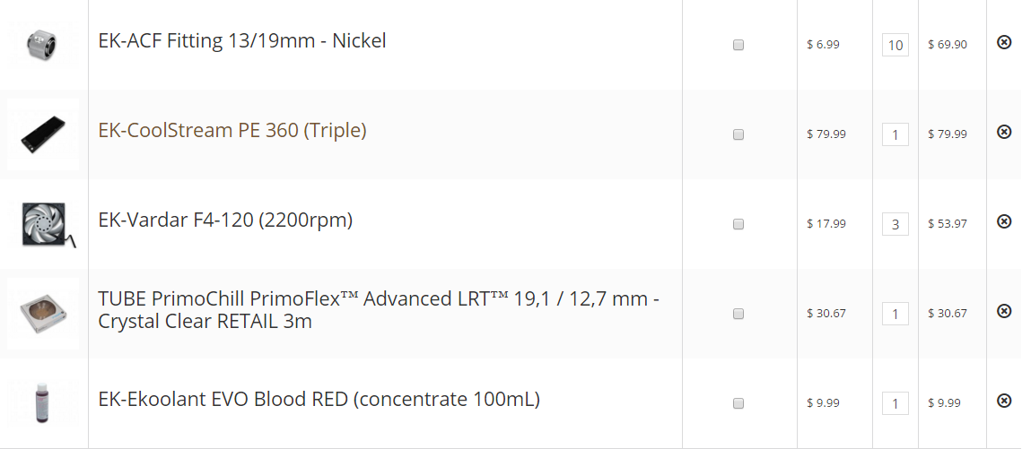

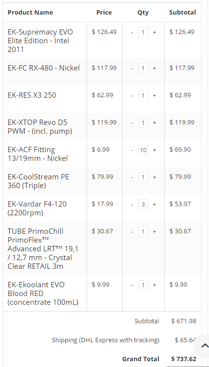

作者: inori    時間: 2016-7-20 17:49
本帖最後由 inori 於 2016-7-20 17:53 編輯
回覆  inori
    你成套EK整左幾銀?
fy2-020418 發表於 2016-7-20 02:59 PM
係咁2幫你執左套EK
EK官網買連DHL直送HK~USD$738
6K港紙啦~
CPU block好似有d平d係for non 2011平~$200
水箱唔要大可以買細d~平~$150
風扇自己有可以唔洗買平~$400
咁樣應該可以減到5k頭

作者: chining0923    時間: 2016-7-20 19:35
回覆 36# inori
    c兄,你未計gpu背版wo

作者: inori    時間: 2016-7-21 18:34
6K 好貴
fy2-020418 發表於 2016-7-20 10:53 PM
block同 radiator用番ek,其他野轉大陸野應該可以<3.5k
你個loop咁細大陸pump好難唔夠力
壞左咪買過個咁平真係唔心痛,除非你話你7*24唔可以熄機
