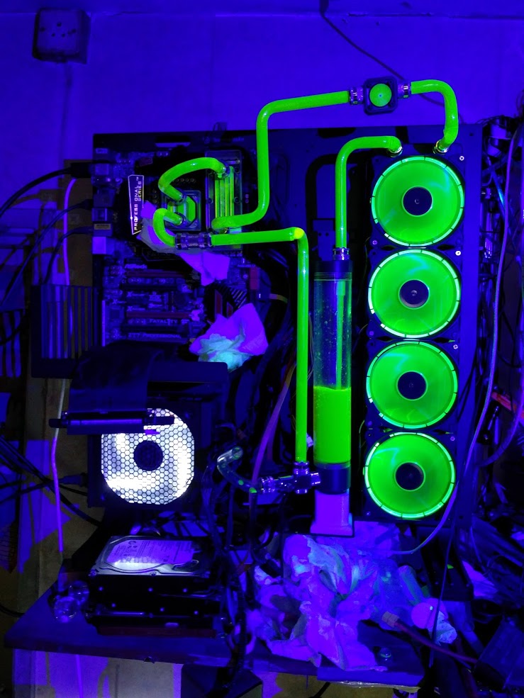

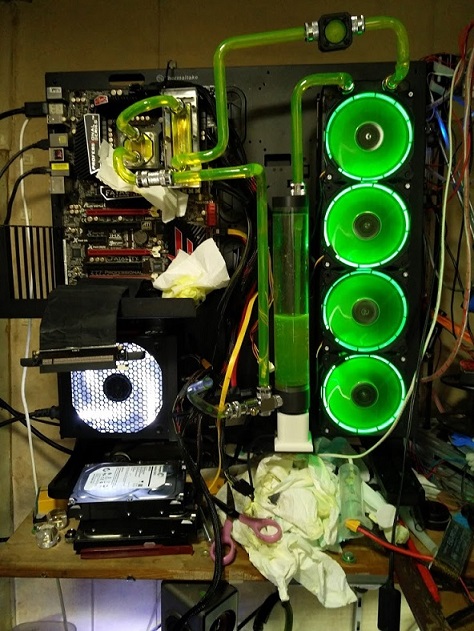

去圖..
先嚟一張普通版..
再嚟一張夜光版..

作者: chris05    時間: 2016-7-17 18:37
好似走到完全唔啱位
作者: jerrychan0610    時間: 2016-7-17 19:28
好似走到完全唔啱位
chris05 發表於 2016-7-17 18:37
    都話明新手..
而家有D接口漏緊.....

作者: jpjpjp202    時間: 2016-7-18 10:09
我都係新手  玩左冇幾耐硬管
個人經驗 硬管度位要準 第一次整時都係斜小小就就漏 諗住唔理 點知試試下水就成條管甩左出黎 噴到濕晒 所以都係小心D好 寧願放水將D管整好D

作者: jpjpjp202    時間: 2016-7-18 11:00
http://i.imgur.com/jWRLMjY.jpg
睇下咁樣會唔會好D
作者: jpjpjp202    時間: 2016-7-18 11:02
http://i.imgur.com/9M6u8bd.jpg
第一次試果時D相 依家睇見都覺果陣點解咁都收貨

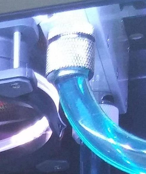

我有D FITTING 漏水..原因係唔夠90度, 係因為條管+水流計有重量, 本來90度都給斜左.
仲有, 千寄唔好用砂紙磨管咀...我其中一個FITTING 係咁漏, 為一原因為係個管咀用砂紙磨過..

你呢個無漏水?
圖片附件: 9M6u8bd.jpg (2016-7-18 11:07, 74.73 KB) / 下載次數 27
仲有, 千寄唔好用砂 ...
jerrychan0610 發表於 2016-7-18 11:04
我都係用  打磨倒角器磨返平D管嘴 SO FAR 用左半年都冇乜事
同你頂果到 水流計果到最好整返平衡 一來美觀D 二來可以冇咁易漏水
同放完檢查下漏水D FITTING 有冇係過程中唔小心整爛左入面D O 圈
