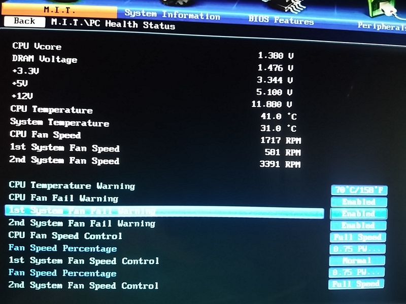

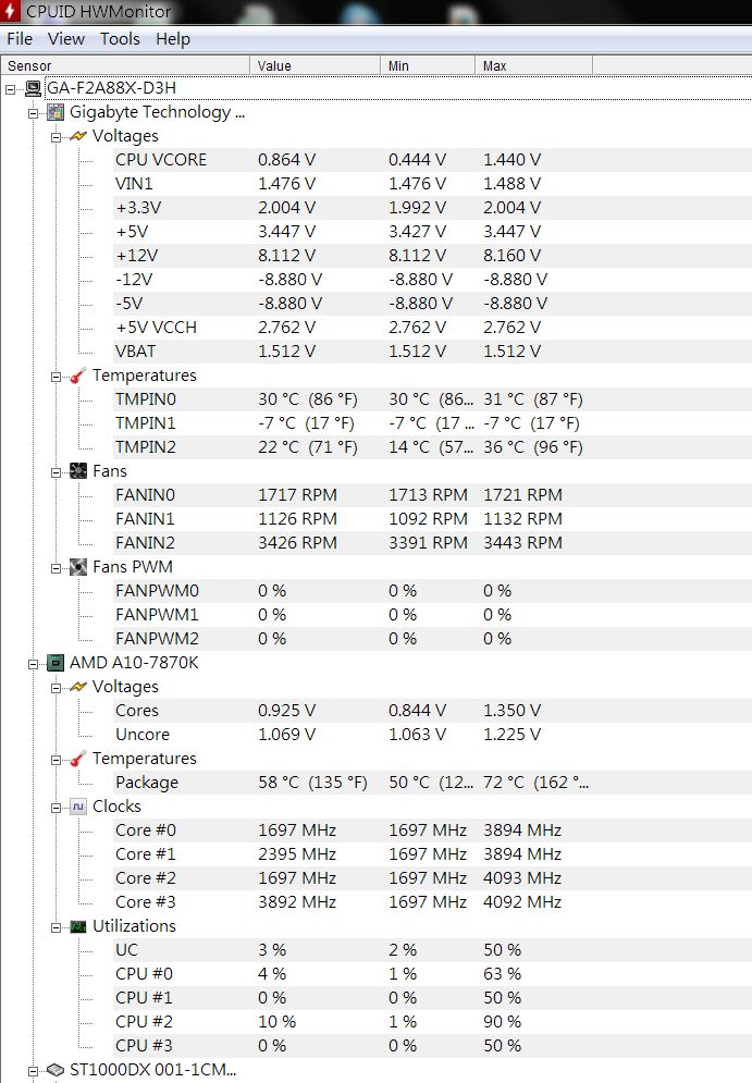

作者: susaad    時間: 2016-6-3 09:11
Thanks all,
尋晚睇完你們講, 即刻入 Bios check. 温度 41C.
入左 windows. 温度去翻58度. ...
希望各位再指教 , 謝謝.

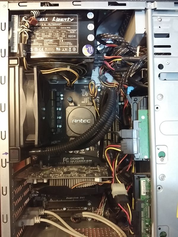

作者: polarhei    時間: 2016-6-3 14:42
回覆 7# susaad
冷排方向似乎倒轉了? 建議你查一查說明書
作者: susaad    時間: 2016-6-3 17:44
本帖最後由 susaad 於 2016-6-3 17:47 編輯
回覆 9# polarhei
Thanks CHing. 冷排方向翻轉??
anyway 今晚再重裝.
