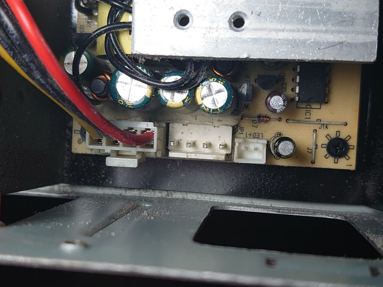

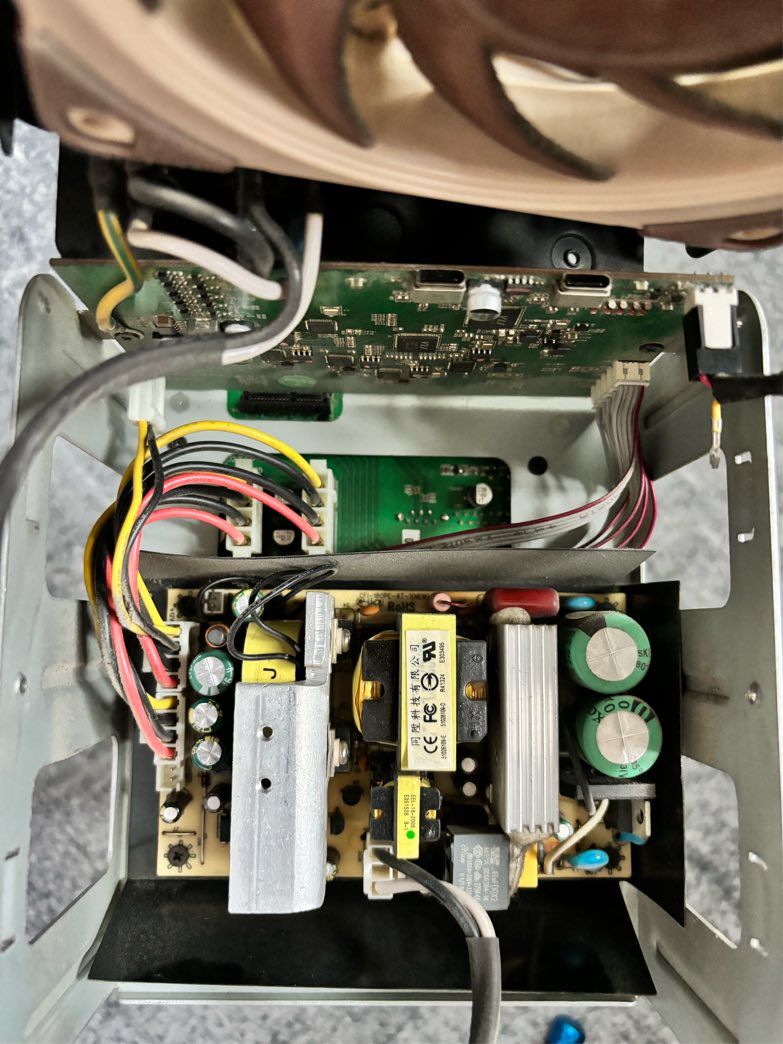

師兄,唔知隻牛有冇壞,model 係咪跟你所講型號一樣?
睇吓HKEPC 師兄有冇人可以幫手睇吓牛有冇事

作者: harryytm    時間: 2024-3-18 15:23
dan_dan 發表於 2024-3-18 12:07
多數只係牛嘅問題
著唔到嘅時候隻牛會有極微弱嘅 啲啲 聲
作者: harryytm    時間: 2024-3-18 16:01
本帖最後由 harryytm 於 2024-3-18 16:28 編輯
用ATX 火牛mod, 應該係short 24pin 其中2pin , 之後atx 火牛molex 插落DAS 2個molex , 5V 就用 molex 飛 ...
dan_dan 發表於 2024-3-18 12:15
隻牛型號完全一樣
唔確認部機入面係唔係 5V 同 12V
要用他錶度下先知
不過以我估計多數都係
隻牛嘅 PCB 上面有寫明係 5V 同 12V

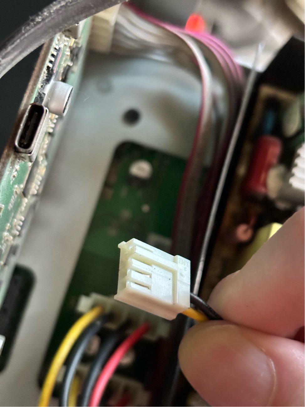

又或者用返佢原身條線都得

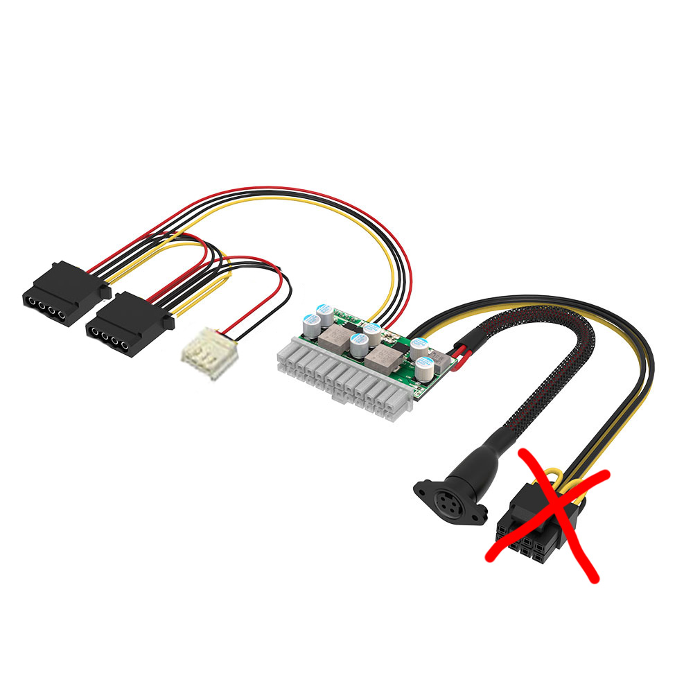

另一個主意係改成外置 12V IN
拆走隻內置牛換成 DC-DC converter 轉 12V 做 5V

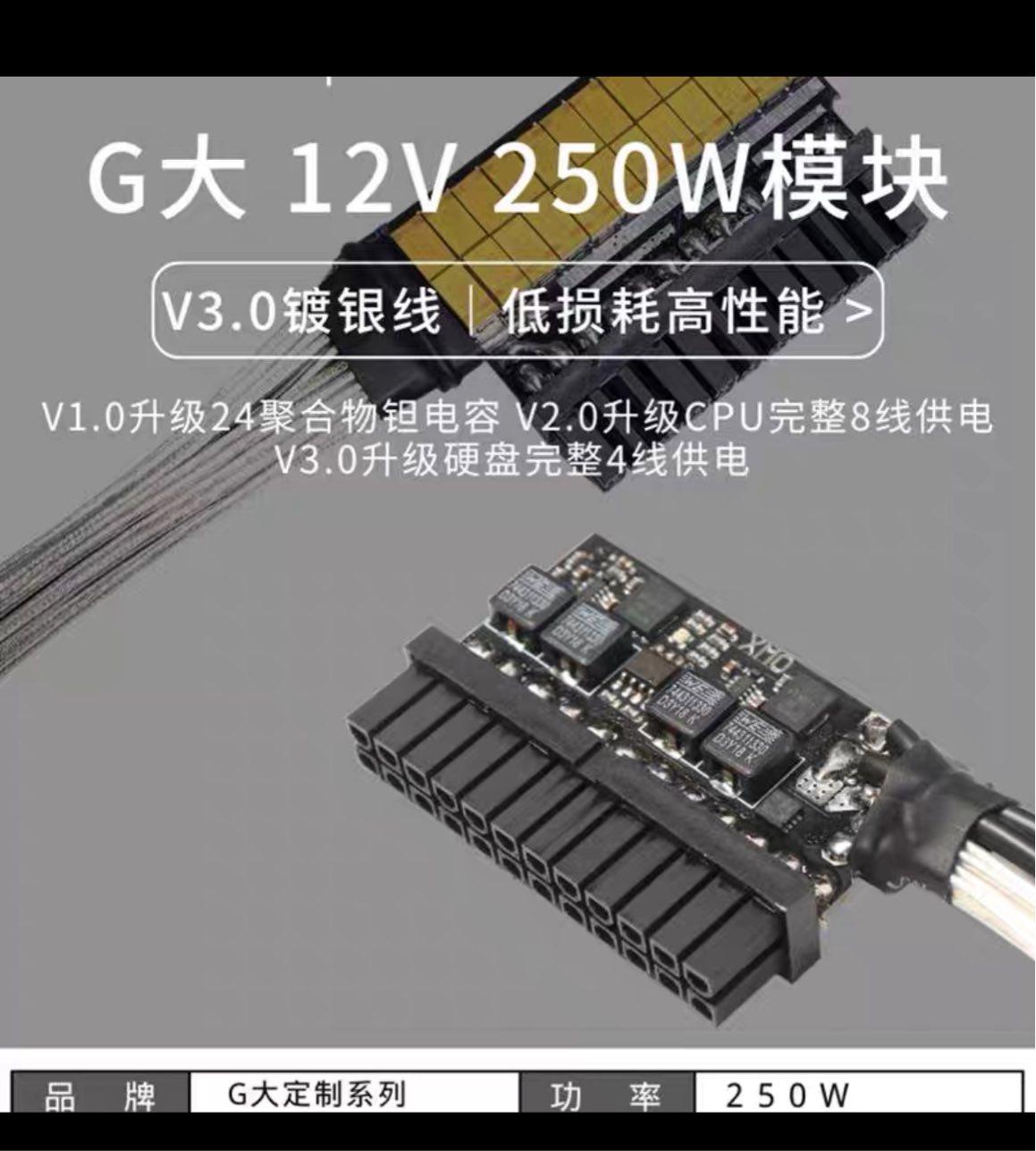

睇完呢個價可以唔駛諗. 皮4, 自己砌NAS都得
圖片附件: rsz_1111.jpg (2024-3-18 16:43, 86.9 KB) / 下載次數 186
https://h2.hkepc.com/forum/attachment.php?aid=2415174&k=4d1d5641e1133553ca928dd5246ae27f&t=1781541569&sid=NO9q0aEfF

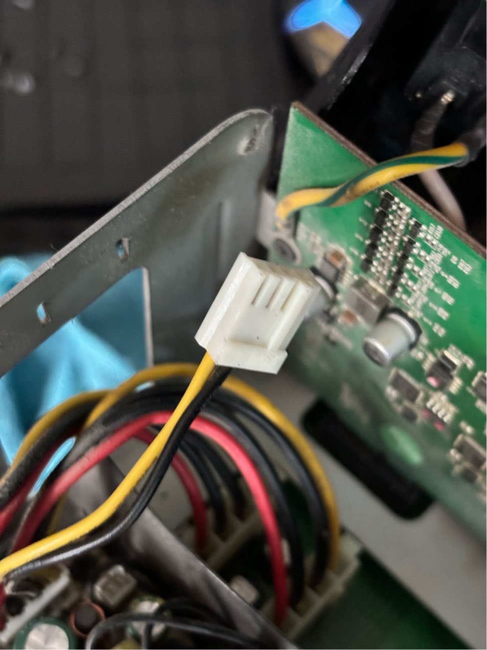

本帖最後由 dan_dan 於 2024-3-19 09:27 編輯

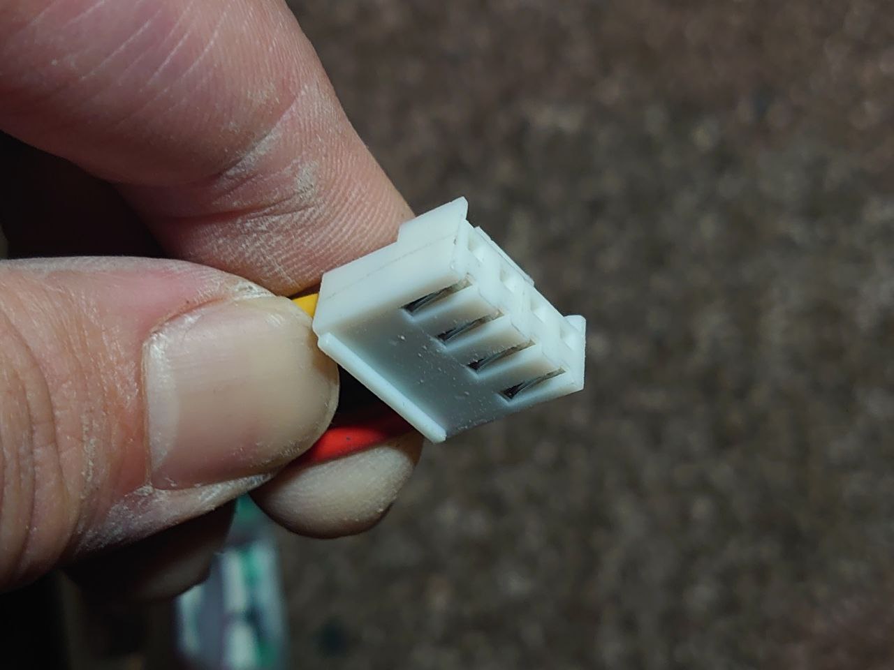

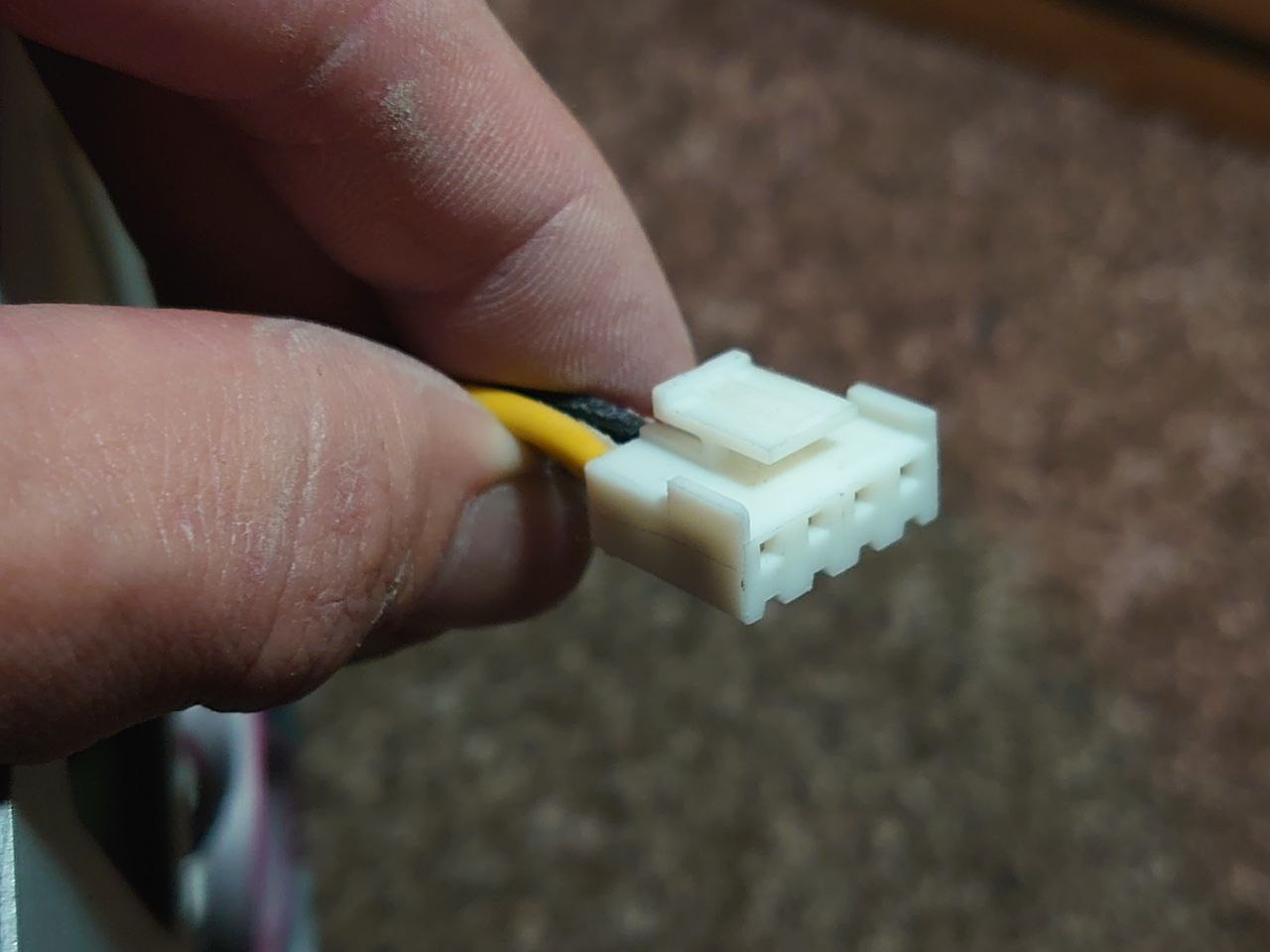

ATX牛你有嫁啦?
1. short 24pin 其中2pin
2. 之後atx 火牛molex 插落DAS 2個molex
3. PCB 12V 就用 mol ...
inori 發表於 2024-3-18 16:24
應該似舊電腦1.44 3.5”細碟機插頭
多謝師兄先
via HKEPC IRF 5.1.14 - iOS(5.1.1)
圖片附件: Uploaded_via_HKEPC_IR_Pro_iOS(27916).jpg (2024-3-19 09:12, 124.91 KB) / 下載次數 199
https://h2.hkepc.com/forum/attachment.php?aid=2415288&k=b033f77b199bd8073353394ec52b2f7d&t=1781541569&sid=NO9q0aEfF
圖片附件: Uploaded_via_HKEPC_IR_Pro_iOS(CEE4A).jpg (2024-3-19 09:12, 111.18 KB) / 下載次數 211
https://h2.hkepc.com/forum/attachment.php?aid=2415289&k=503ebaca52fae9faee6b1e9b42dba974&t=1781541569&sid=NO9q0aEfF
圖片附件: Uploaded_via_HKEPC_IR_Pro_iOS(52AA7).jpg (2024-3-19 09:12, 107.61 KB) / 下載次數 194
https://h2.hkepc.com/forum/attachment.php?aid=2415290&k=5bac11275e650d03b13d8eee8d935cb7&t=1781541569&sid=NO9q0aEfF
作者: inori    時間: 2024-3-19 09:57
多謝師兄先
via HKEPC IRF 5.1.14 - iOS(5.1.1) ...
dan_dan 發表於 2024-3-19 09:14 AM
floppy 4pin更就加易辦? 睇你圖黃色12v線序都岩
反正sfx牛一條HDD power cable都有3-4個molex頭
去腦場買一條你張圖既molex 4pin轉floppy 4pin咪攪掂

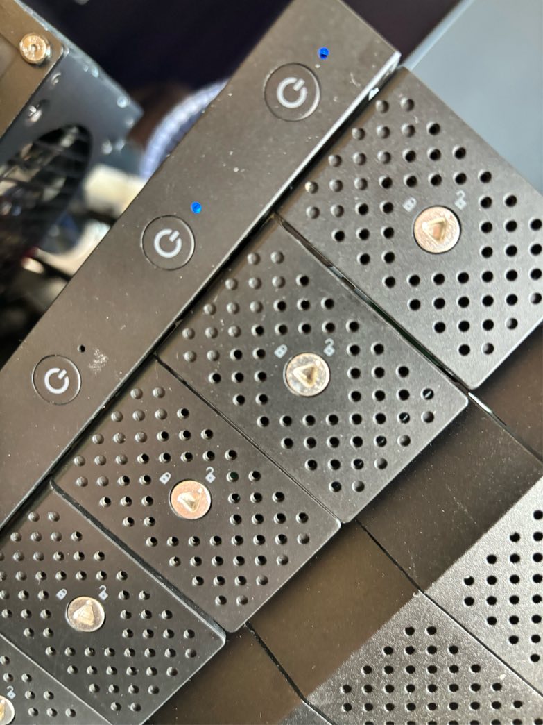

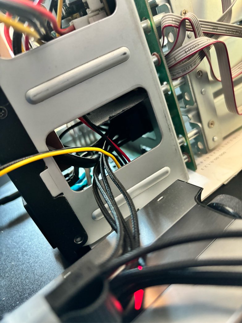

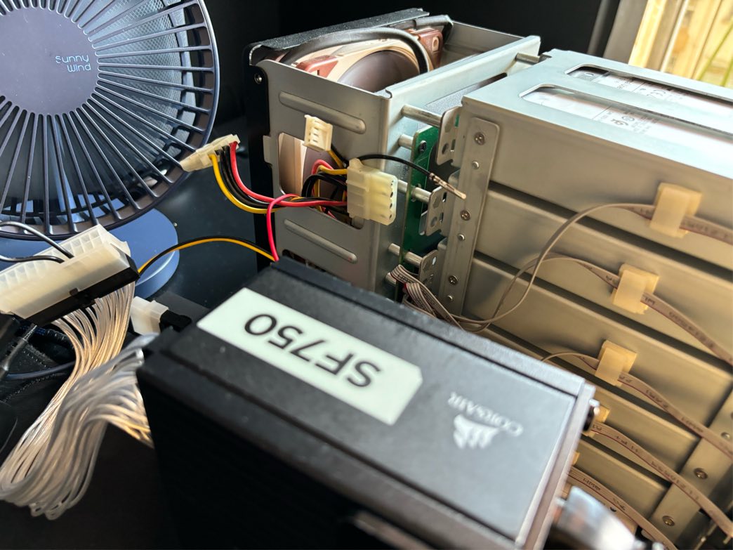

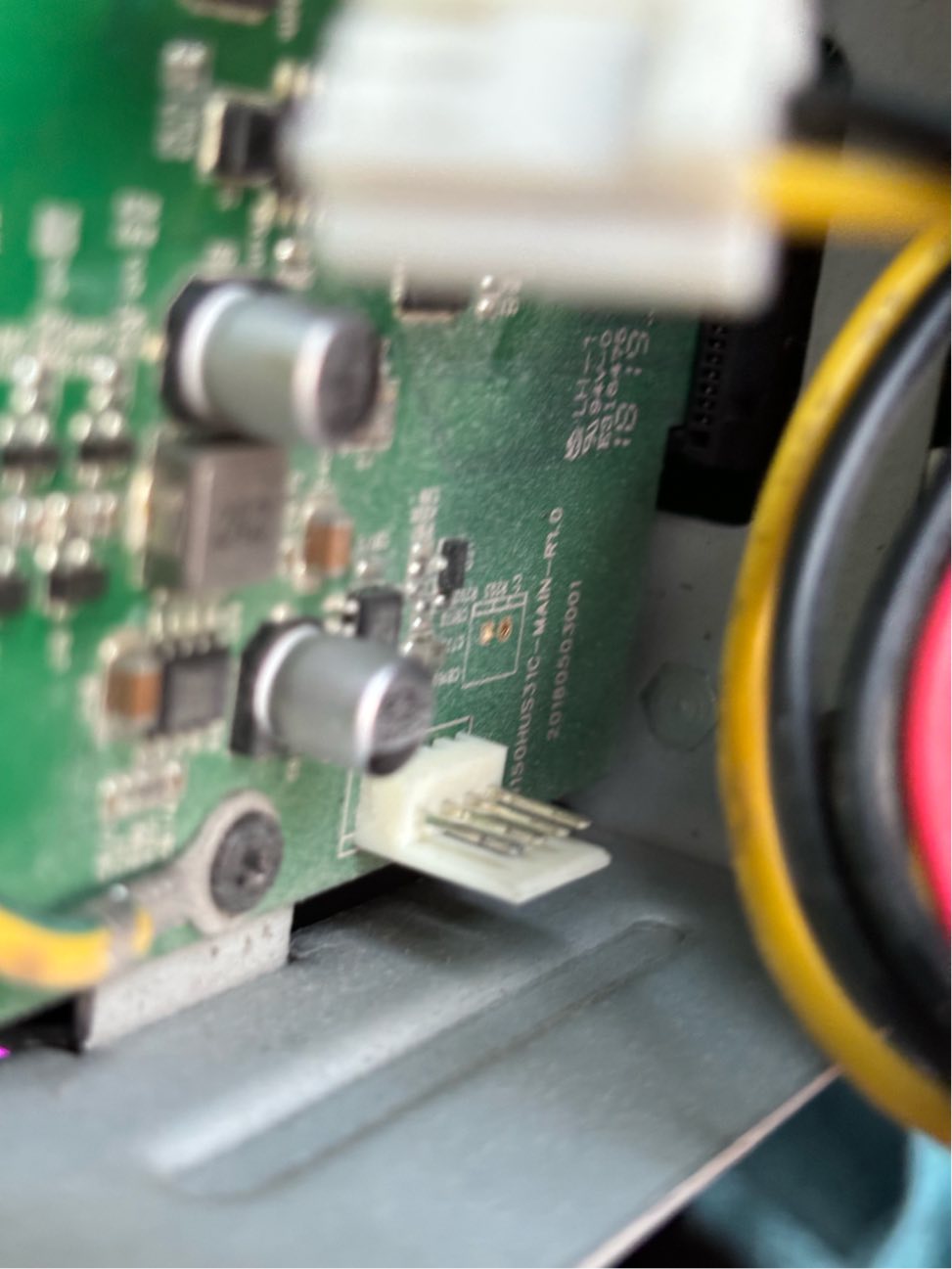

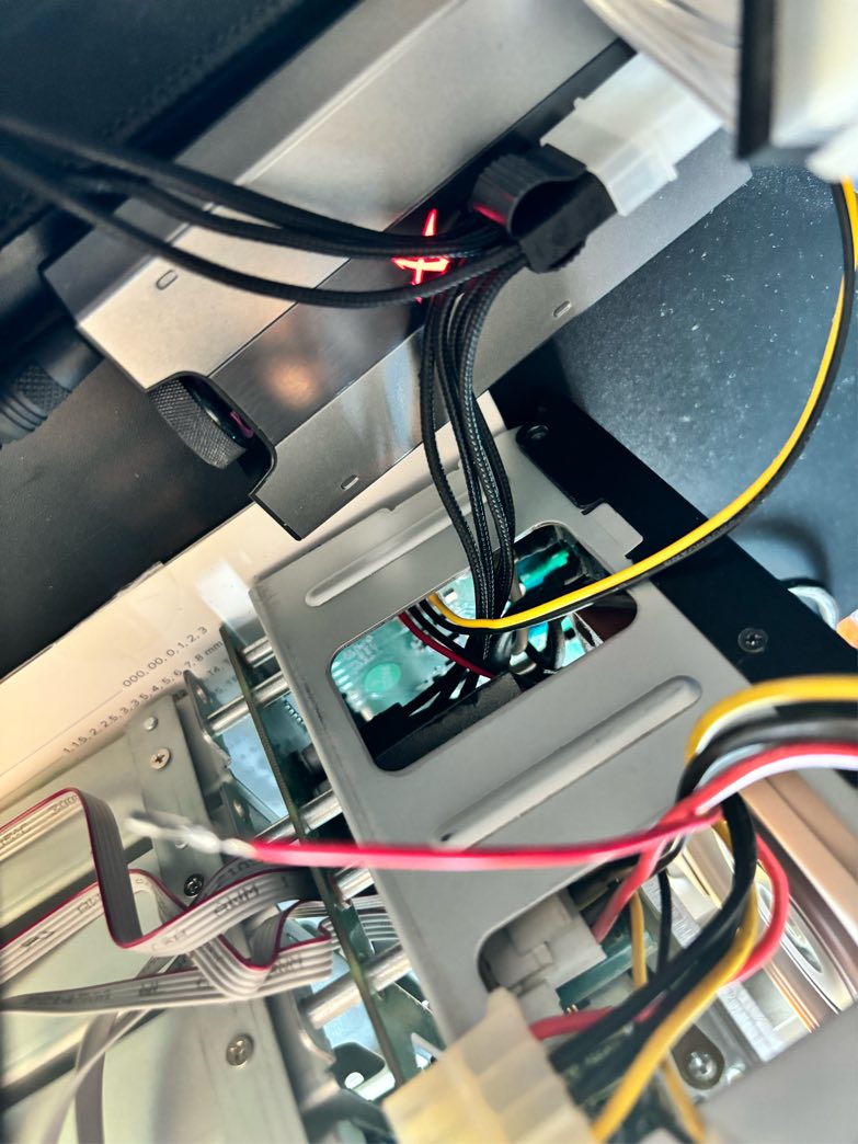

作者: dan_dan    時間: 2024-4-4 15:29
本帖最後由 dan_dan 於 2024-4-4 16:12 編輯

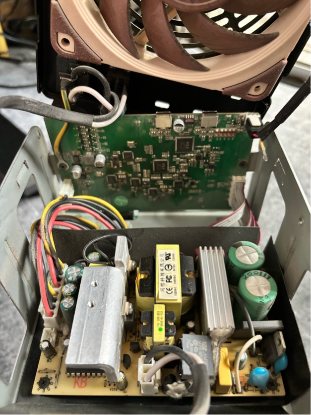

搞掂!真係機火牛壞咗,駁外置火牛搞掂
問下有冇師兄識整個火牛 。
圖片附件: Uploaded_via_HKEPC_IR_Pro_iOS(35541).jpg (2024-4-4 15:28, 123.41 KB) / 下載次數 186
https://h2.hkepc.com/forum/attachment.php?aid=2417473&k=d0c048e8dd29d477d1cc016fe0094bbf&t=1781541569&sid=NO9q0aEfF

補多張相,個火牛有啲overkilled

https://h2.hkepc.com/forum/attachment.php?aid=2417562&k=6f570523866e7bda67642457ae94264c&t=1781541569&sid=NO9q0aEfF
作者: harryytm    時間: 2024-4-5 14:28
本帖最後由 harryytm 於 2024-4-5 17:36 編輯
淘我搵唔到,ebay 有不過好貴唔值
dan_dan 發表於 2024-4-5 09:49
google 過多數係 cap 老化
就算買過隻新遲早都會出相同問題
最好係諗下點換啲 cap 好過
又或者換成外置牛一了百了
PCB 尺寸 119 x 72mm
mount 尺寸 109 x 62 mm
輸出 150W 12V / 5V
作者: dan_dan    時間: 2024-4-5 17:55
google 過多數係 cap 老化
就算買過隻新遲早都會出相同問題
最好係諗下點換啲 cap 好過
又或者換成外置牛 ...
harryytm 發表於 2024-4-5 14:28
    我聽日拆個火牛出嚟睇下就知係咪電容老化或者死chips都唔定

作者: harryytm    時間: 2024-4-7 05:48
本帖最後由 harryytm 於 2024-4-7 05:49 編輯
講好易但我唔識搞,識搞就直接修理個火牛
dan_dan 發表於 2024-4-6 10:20
比啲諗法比你
有啲好細嘅 ATX DC-DC 牛
用 4 PIN DIN 輸入 12V
可以諗啲方法收藏喺部 DAS 入面
MEANWELL 有 150W 以上出 DIN 4-pin 頭比醫療器材用嘅 12V 火牛賣
https://akasa.co.uk/update.php?tpl=product/product.detail.tpl&type=CHASSIS%20POWER&type_sub=POWER&model=AK-PE200-01
作者: dan_dan    時間: 2024-4-7 10:20
比啲諗法比你
有啲好細嘅 ATX DC-DC 牛
用 4 PIN DIN 輸入 12V
可以諗啲方法收藏喺部 DAS 入面
MEANWELL  ...
harryytm 發表於 2024-4-7 05:48
呢個方法得喎,想靚仔就執執啲線, CPU 8 pin 可以直接焊走?
圖片附件: AK-PE200-01_g01 copy.jpg (2024-4-7 10:18, 142.55 KB) / 下載次數 192
https://h2.hkepc.com/forum/attachment.php?aid=2417909&k=f71ff52504cdf3c8f35520e6060e12ee&t=1781541569&sid=NO9q0aEfF
作者: harryytm    時間: 2024-4-7 17:12
本帖最後由 harryytm 於 2024-4-7 17:14 編輯
dan_dan 發表於 2024-4-7 10:20
可以改一個 24-pin 轉接線出 2 個 molex 同 1 個floppy 4-pin 同一個 switch 去 short GND同 power_on 控制開關
其他線就全部焊走唔要
我自己無DIY經驗純粹構思下有無方案
因為我預嗰兩部 5-bay 隻牛都遲早會出問題

harryytm 發表於 2024-4-9 13:05
買G大12V 250W 都夠啦? 同一間店有火牛買.
19V  火牛應該選幾大

作者: dan_dan    時間: 2024-4-10 21:07
淘了,等運到 。

作者: dan_dan    時間: 2024-4-11 12:00
Volt x Amp = Watt
19V x 12.1A ~= 300W
Watt 數係隻牛承受到幾多電力負荷
只要 Volt 數一樣就唔會有問題
harryytm 發表於 2024-4-11 03:24
    好,長知識 , 我買了上面個GAN 牛1.95v, 塊pcb 就上面個塊 19V 200W 叫店主自訂埋線
