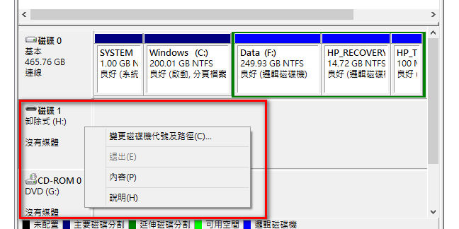

一路用開,突然有些 file 開不到,檔案總管彈出錯誤,然後安全移除,重新插上,就無左 USB drive,去磁碟管理,顯示如下
圖片附件: 2017-07-27_104900.jpg (2017-7-27 10:54, 53.09 KB) / 下載次數 84

作者: s84292    時間: 2017-7-27 11:03
GG, 搵第二部電腦試下插係咪都係咁,
如果都係一樣你都係節哀順變

作者: anon893    時間: 2017-7-29 02:18
Clean the USB drive's connector with special fluid (eg. Deoxit D, Deoxit Gold to remove oxidation or dirt on contacts), then try again
If drive still fails then something probably is bad inside and there's nothing you can do
作者: 寂寞的FSY    時間: 2017-7-29 02:37
人家前排先死過一支...一樣症狀
網上資料指,當顯示為"no media"而唔係RAW檔案系統,表示粒Flash已經損壞
作者: macis    時間: 2017-7-29 09:35
USB drive 好可能已死
