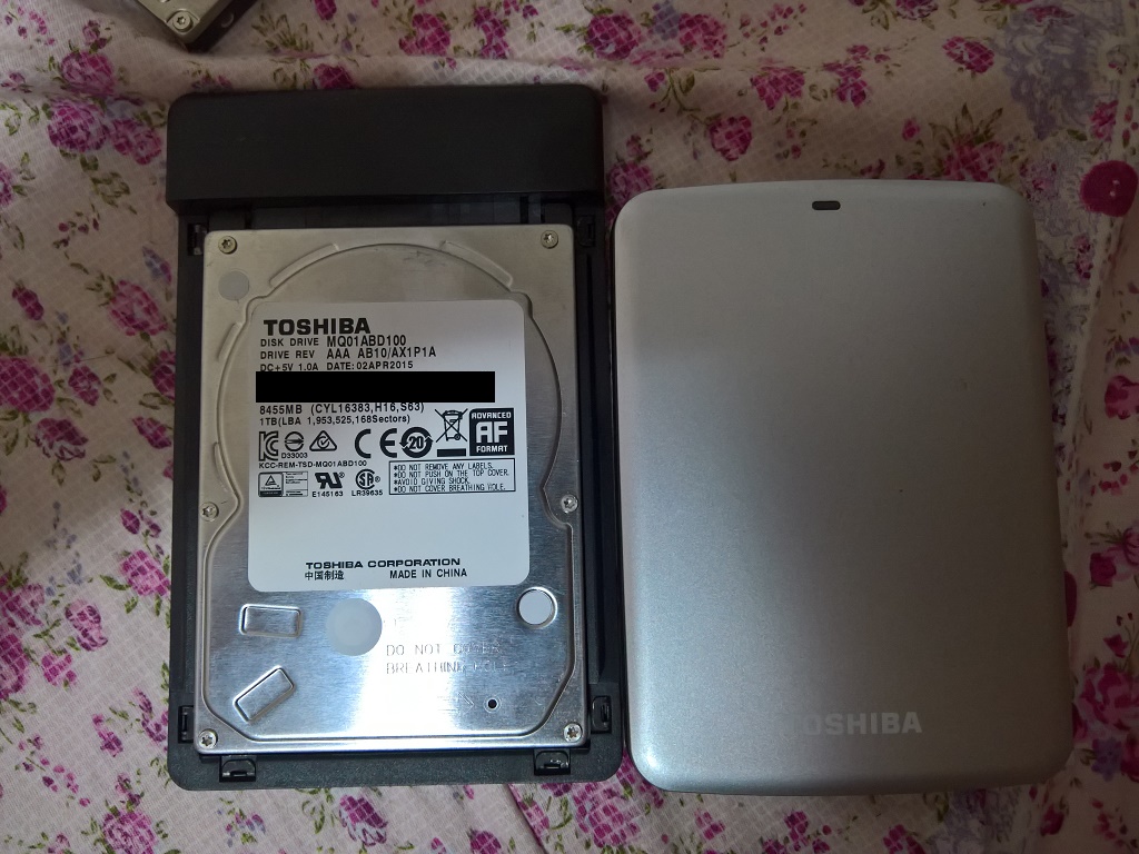

作者: 寂寞的FSY    時間: 2016-10-21 23:49
really?
我得兩隻WD, 其中一隻死死地拆完再google 先知幾乎全部都係原生USB
Once 發表於 2016-10-21 11:43 PM
爆開過Canvio Connect 500GB,裡面係原生USB3
呢隻款
http://www.sdd.toshiba.com.tw/ch ... d/specs.aspx?sid=72

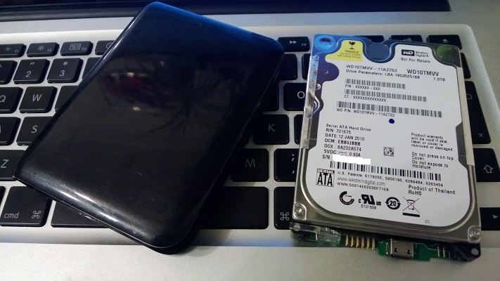

作者: kp1419    時間: 2016-10-22 00:46
回覆 7# cheong06
之前拆過一隻,個 Harddisk 接頭不是 SATA 而是 Micro-USB
圖片附件: 20130712_005.jpg (2016-10-22 00:45, 109.73 KB) / 下載次數 115
https://h2.hkepc.com/forum/attachment.php?aid=1932627&k=a0ff03c345b06fffaa5a8da375e290c2&t=1782253443&sid=upzzTnc6B7
作者: 寂寞的FSY    時間: 2016-10-22 00:56
請問咩叫原生USB?
cheong06 發表於 2016-10-22 12:23 AM
以前外置HDD係用一般NB HDD加塊USB-SATA控制晶片,導致HDD盒長度較難進一步縮減,因此會有USB接口直接置於PCB板的外置HDD,但隻HDD唔好彩死死下,內裡資料比起一般NB HDD難救

作者: polarhei    時間: 2016-10-22 15:25
回覆 13# paddead
有轉頭同冇轉頭既分別.
我自己手上有一個WD出品500GB流動硬碟(黑色,確實係舊版). 因為覺得慢, 我肢解該盒子睇下內裡有咩,想改變用途. 肢解後,原來係一個轉頭(USB-SATA)駁住一個WD BLUE硬碟, 即做咩都得. 如果冇SATA頭就做唔到野.
作者: belleville    時間: 2016-10-22 17:04

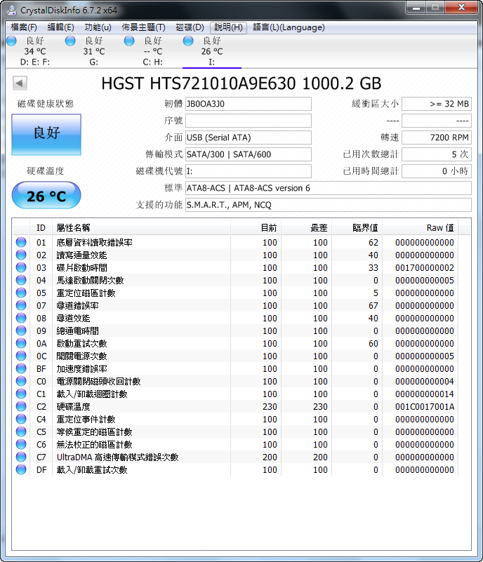

作者: imax    時間: 2016-10-25 23:23
本帖最後由 imax 於 2016-10-25 23:31 編輯
我個部個殼寫TOURO,係咪即係新版?
hkocx 發表於 2016-10-25 22:37
三年前膠殻改印 TOURO >> http://www.techbang.com/posts/14 ... -25-inch-hard-drive
你担心 WD 原生 usb 饀嘅話....可以用   CrystalDiskInfo   測吓係 wd or hitachi 饀
測出係 WD 就最近年版,  九成九原生了

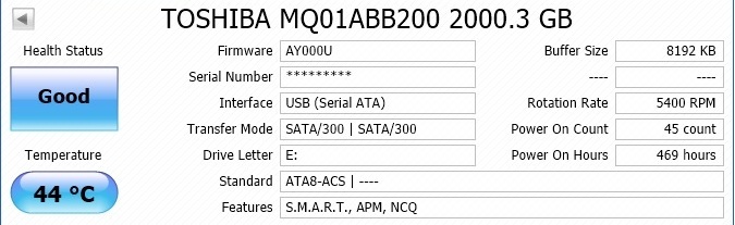

作者: itpeanut    時間: 2016-10-27 00:37
最近買咗transcend 2TB 2.5" HDD. 用crystaldiskinfo check hdd 係 WDC WD20NPVZ-00WFZT0
但轉速得5200rpm

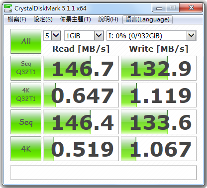

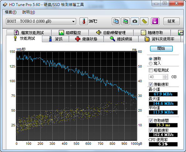

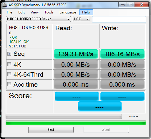

作者: kobe2046    時間: 2016-11-25 22:01
本帖最後由 kobe2046 於 2016-11-25 22:04 編輯
謝謝C兄們推介 ,已入手 HGST TouroS
做左簡單小測試,速度不錯。
圖片附件: HGST TouroS 1TB (2).png (2016-11-25 22:01, 48.1 KB) / 下載次數 75
https://h2.hkepc.com/forum/attachment.php?aid=1941598&k=e201779fd146e687c11a764f19e0dde7&t=1782253443&sid=upzzTnc6B7
圖片附件: HGST TouroS 1TB (3).png (2016-11-25 22:01, 37.36 KB) / 下載次數 76
https://h2.hkepc.com/forum/attachment.php?aid=1941599&k=8f3153228d2bbf4bec9466281a2b1cc3&t=1782253443&sid=upzzTnc6B7
圖片附件: HGST TouroS 1TB (4).png (2016-11-25 22:01, 41.27 KB) / 下載次數 78
https://h2.hkepc.com/forum/attachment.php?aid=1941600&k=51cac235fa41442593c1a09cbf6d5967&t=1782253443&sid=upzzTnc6B7
圖片附件: HGST TouroS 1TB (1).png (2016-11-25 22:04, 127.72 KB) / 下載次數 68
https://h2.hkepc.com/forum/attachment.php?aid=1941601&k=626be48fc5198f379df8fcc3e65840b5&t=1782253443&sid=upzzTnc6B7

上個月買咗隻HGST 1T 7200rpm同2TB Buffalo
2TB會用嚟錄電視
未用之前行chkdsk /r
唔知點解
隻buffalo要五十幾個鐘
冇行完我就停咗
但HGST 7200rpm (in USB enclosure)只要兩粒鐘

The hdd inside my ADATA HV620 2TB
圖片附件: TOSHIBA MQ01ABB200 CDI smart 2016_06_29_crop.jpg (2016-12-8 14:27, 50.27 KB) / 下載次數 101
https://h2.hkepc.com/forum/attachment.php?aid=1944599&k=6423848582bad86001e0e4805522ee17&t=1782253443&sid=upzzTnc6B7
作者: cpop    時間: 2016-12-8 15:20
作者: imax    時間: 2016-12-8 15:39
回復 84 #cpop
非硬碟生産商的外置 HDD
内裏用什麼牌子。。。。。隨時期,GB數,款式,會不一樣
作者: halo0026    時間: 2016-12-8 15:46
本帖最後由 halo0026 於 2016-12-8 15:48 編輯
ADATA HV620 2TB係用Toshiba 15 mm厚 MQ01ABB200.
ADATA NH13 2TB係用Samsung 9mm厚 ST2000LM003.
兩款都用緊, Samsung較好, 可能係殼係鋸面關係覺得無咁熱.
