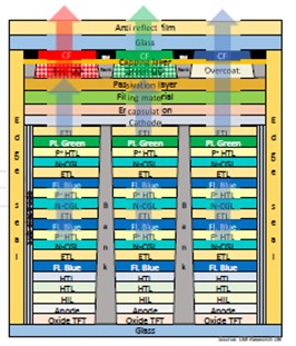

*** QD-OLED 唔係一早用緊藍色OLED ?
作者: doggiestyle    時間: 2024-8-28 10:06
ckloop 發表於 2024-8-28 10:01
QD-OLED 係 用三層藍色螢光+ 一層綠色磷光
難怪 hkepc 冇人了
作者: ckloop    時間: 2024-8-28 11:33
難怪 hkepc 冇人了
doggiestyle 發表於 2024-8-28 10:06
咁我建議你下次一開始就貼埋相關圖出來解釋下
可能你好得閒 or 係相關行業
否則尼d野世上99.99%人都唔會一野就知到入去底層原理
你感嘆之前應該先考慮下你個感嘆係咪合理.
圖片附件: QD-OLED.jpg (2024-8-28 11:28, 38.58 KB) / 下載次數 108
https://h2.hkepc.com/forum/attachment.php?aid=2439614&k=d32a528d7ae06125e34058e6a762e47c&t=1781883411&sid=8yyW66tU0
