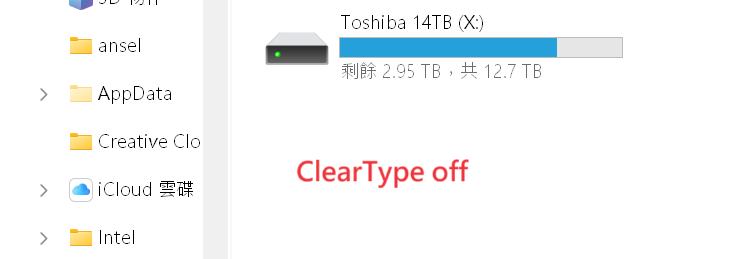

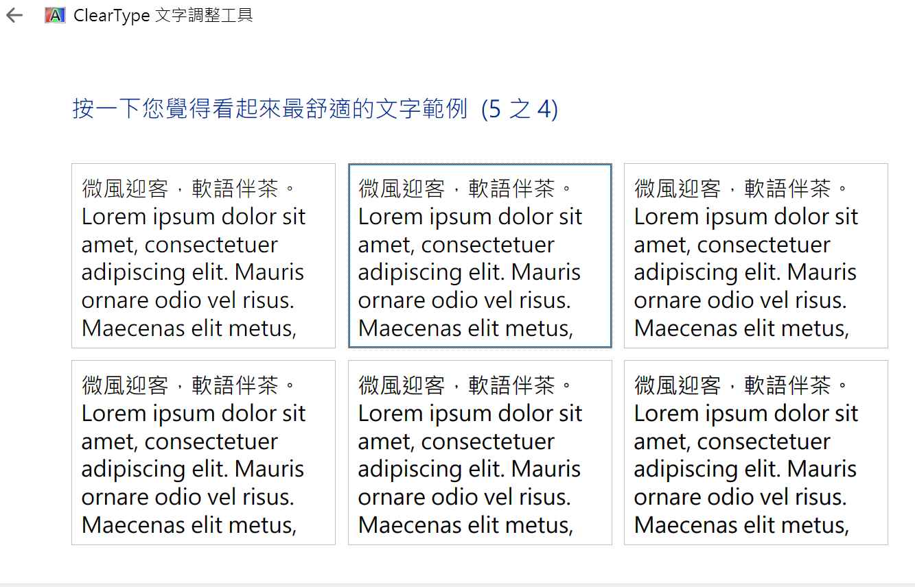

作者: rt2156    時間: 2024-5-6 01:16
回覆 50# 虎虎
睇多組 今次printscreen
冇開cleartype化到好難睇
圖片附件: Screenshot 2024-05-06wdwdw 011258.png (2024-5-6 01:16, 19.27 KB) / 下載次數 99
https://h2.hkepc.com/forum/attachment.php?aid=2421991&k=a414e0a00b76002ea1caaac11333f4f4&t=1782150000&sid=3sP5Pk3gzH
圖片附件: Screenshot 2024-05-06 022211157.png (2024-5-6 01:16, 19.37 KB) / 下載次數 89
https://h2.hkepc.com/forum/attachment.php?aid=2421992&k=810db8c9e2fb1cf21968f0276c7f7d26&t=1782150000&sid=3sP5Pk3gzH

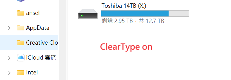

作者: rt2156    時間: 2024-5-6 01:24
不了,只係原字下疊鬼影,睇到好辛苦,
中文字隻隻五顏六色更加大鑊,粗粗幼幼深深淺淺,似用D-Sub線年代 ...
虎虎 發表於 2024-5-6 01:19
4k 正常距離唔明顯 反而睇落更好
但如果你1080P就會中伏
作者: rt2156    時間: 2024-5-6 01:35
4k 正常距離唔明顯 反而睇落更好
但如果你1080P就會中伏
rt2156 發表於 2024-5-6 01:24
試左100%ui都係cleartype好D
冇cleartype個W同X字化到透明咁濟
圖片附件: Screenshot 2024-05-06 013303.png (2024-5-6 01:35, 5.64 KB) / 下載次數 99
https://h2.hkepc.com/forum/attachment.php?aid=2421993&k=b2bcfa20fc8eb8e9d5a532e80cbe5ba0&t=1782150000&sid=3sP5Pk3gzH
圖片附件: Screenshot 2024-05-06 013227.png (2024-5-6 01:35, 5.27 KB) / 下載次數 91
https://h2.hkepc.com/forum/attachment.php?aid=2421994&k=19a046347833317f6d2084b44c45bd20&t=1782150000&sid=3sP5Pk3gzH

1螢幕擷取畫面 2024-05-16 211230.jpg 有得揀喎
圖片附件: 1螢幕擷取畫面 2024-05-16 211230.jpg (2024-5-16 21:15, 113.92 KB) / 下載次數 80
