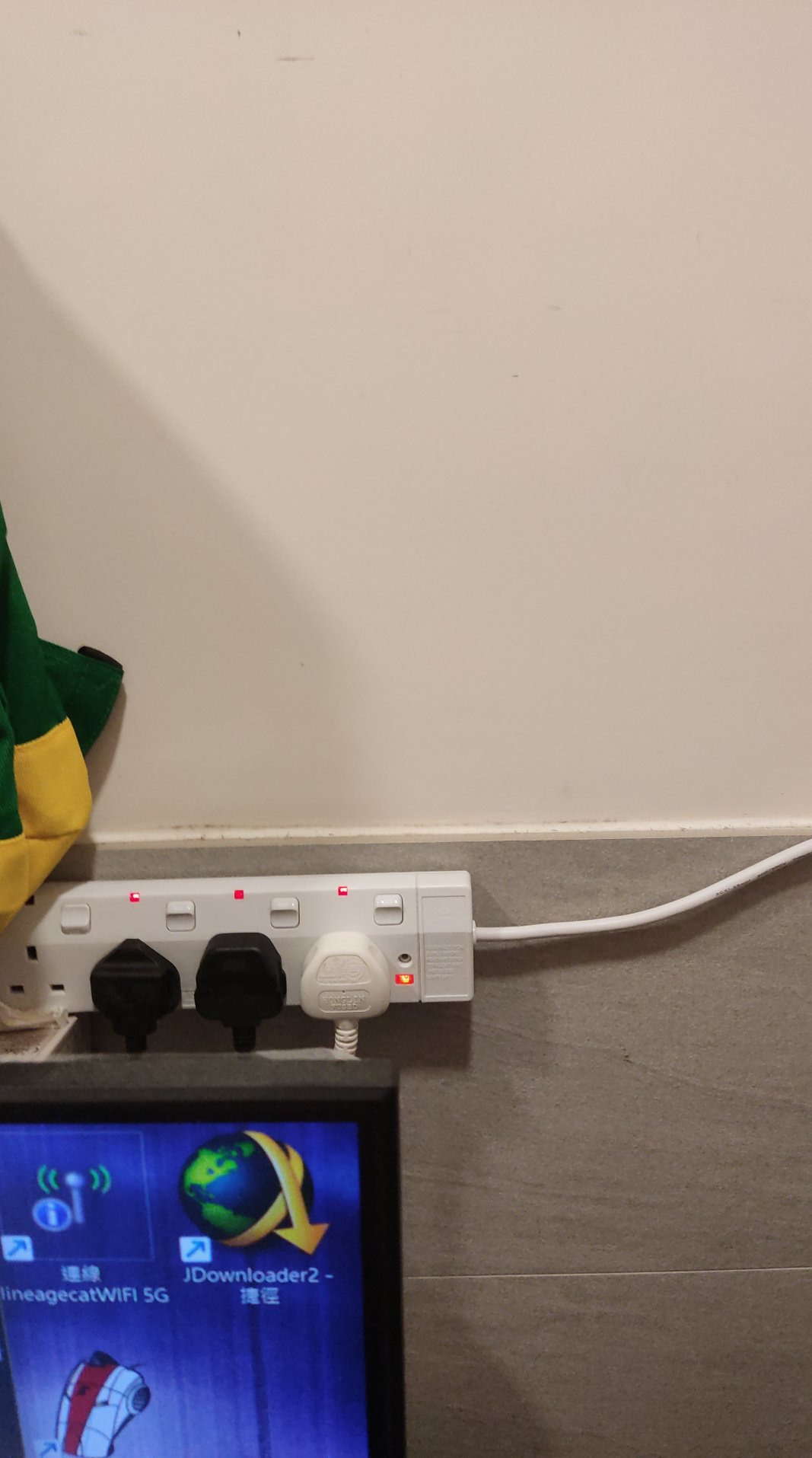

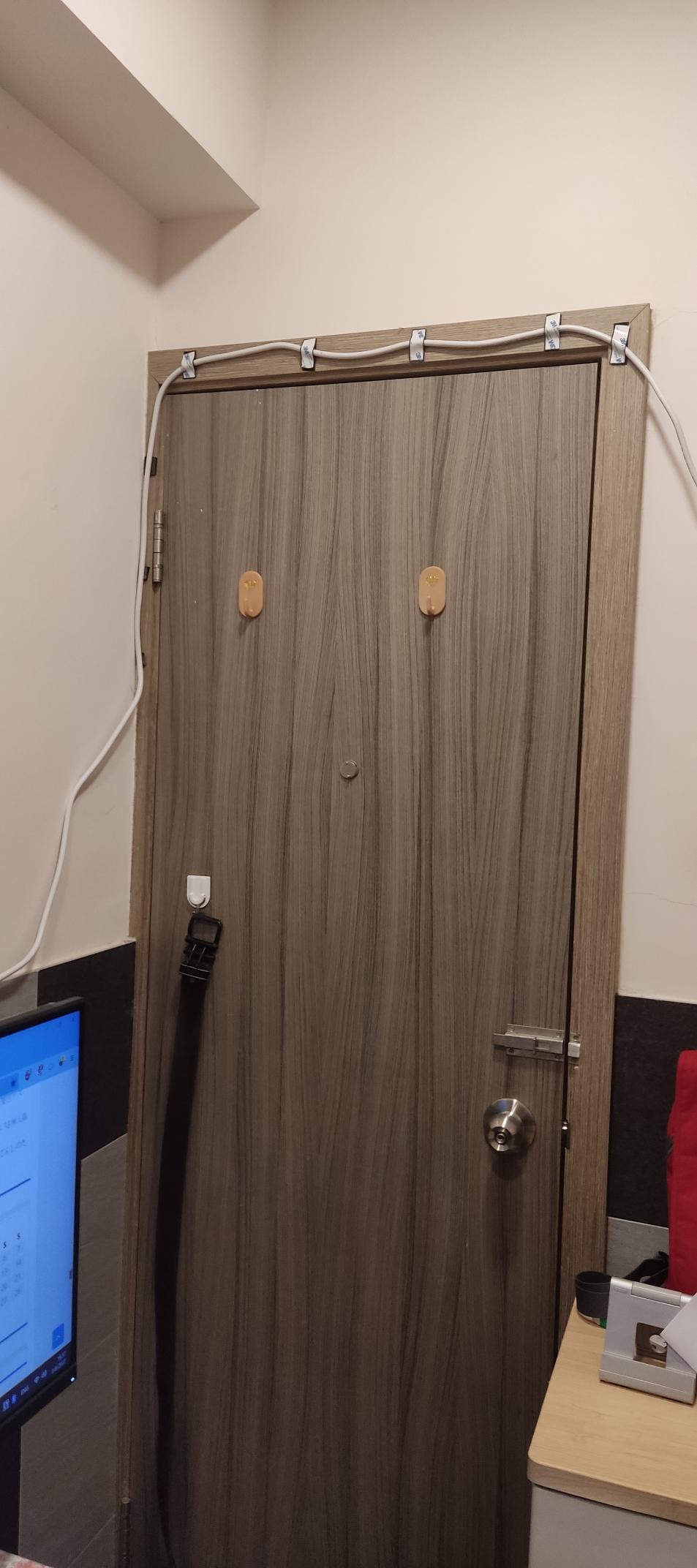

作者: 暴走呆喵    時間: 2022-8-3 15:54
本帖最後由 暴走呆喵 於 2022-8-3 15:59 編輯
睇落似電湧(surge)觸發個mon保護熄機,買個有防雷功能(surge protection/suppression)嘅拖板插電腦同 mon ...
高登阿伯 發表於 2022-8-3 02:27
出面問過防雷拖把條線太短
問過話插上插會冇效
畀師兄提點之後決定diy
呢個插蘇位唔會有電湧
拖把條線啱啱好
係就樣衰啲
點都好過成日畀個雪櫃影響到
我問過人就算雪櫃用好少電都好
因為有壓縮機
好容易有電湧呢個現象
最好有人話用獨立嘅位嚟插
但係我間房冇呢個位呢 全部要用拖把拖出嚟 唉
圖片附件: Uploaded_via_HKEPC_IR_Pro_Android(62b81).jpg (2022-8-3 15:52, 142.78 KB) / 下載次數 53

作者: 高登阿伯    時間: 2022-8-3 22:22
出面問過防雷拖把條線太短
問過話插上插會冇效
畀師兄提點之後決定diy
呢個插蘇位唔會有電湧
拖 ...
暴走呆喵 發表於 2022-8-3 15:54
未聽過插上插會冇效,是否屬實要他師兄解答,但自已用緊都係插上插但一切正常。
要有效保護一定要電腦同 mon之類直插防雷拖板,後面用其他拖板拖長,亦唔好插其他電器。
作者: 暴走呆喵    時間: 2022-8-3 23:04
要有效保護一定要電腦同 ...
高登阿伯 發表於 2022-8-3 22:22
    現在解決左了
幾塊3m 魔術貼攪惦 成本$10左右
本身全用豐葉拖版 唔好浪費
