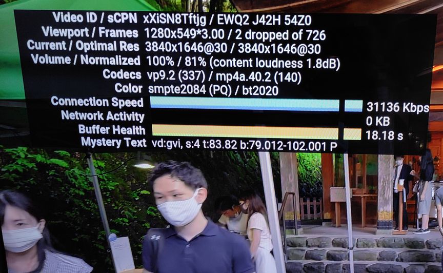

作者: lojimmy44    時間: 2021-3-8 16:15
開條youtube片試睇, 一試便知龍與鳳 ! 如果color標示是PQ/bt2020, 就真係 4K 10bit BT.2020 HDR 了 !

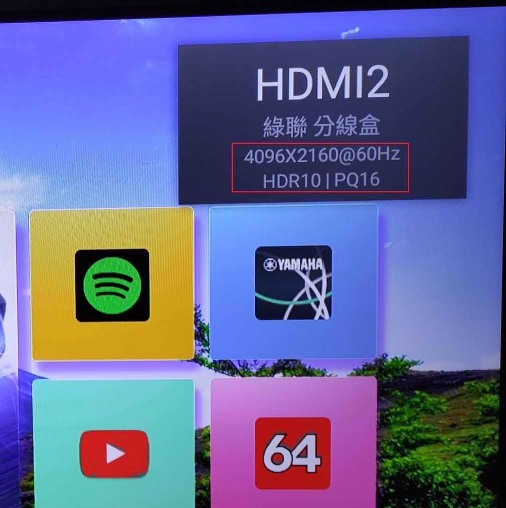

作者: lojimmy44    時間: 2021-3-8 17:01
如果Mon或TV有info掣, 按一吓都會知道 !

作者: jozifkwan2021    時間: 2021-3-22 11:56
lojimmy44 發表於 2021-3-8 16:15
學到嘢了,多謝晒
作者: schumy    時間: 2021-3-22 20:18
my Skyworth28U1 supports HDR so it can display BT.2020 HDR Youtube videos, but I don't think it is a true 10bit panel, only a 8bit +FRC.

作者: rt2156    時間: 2021-3-23 08:32
my Skyworth28U1 supports HDR so it can display BT.2020 HDR Youtube videos, but I don't think it is ...
schumy 發表於 2021-3-22 20:18
只要支援HDR
YOUTUBE就會俾10BIT BT.2020你

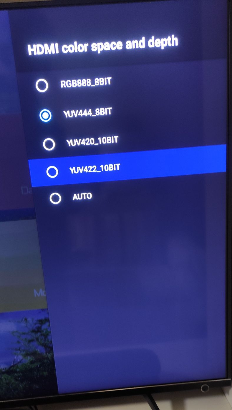

作者: lojimmy44    時間: 2021-3-23 20:01
當然最好係部mon或TV可以食到10BIT color space & depth 啦 !
