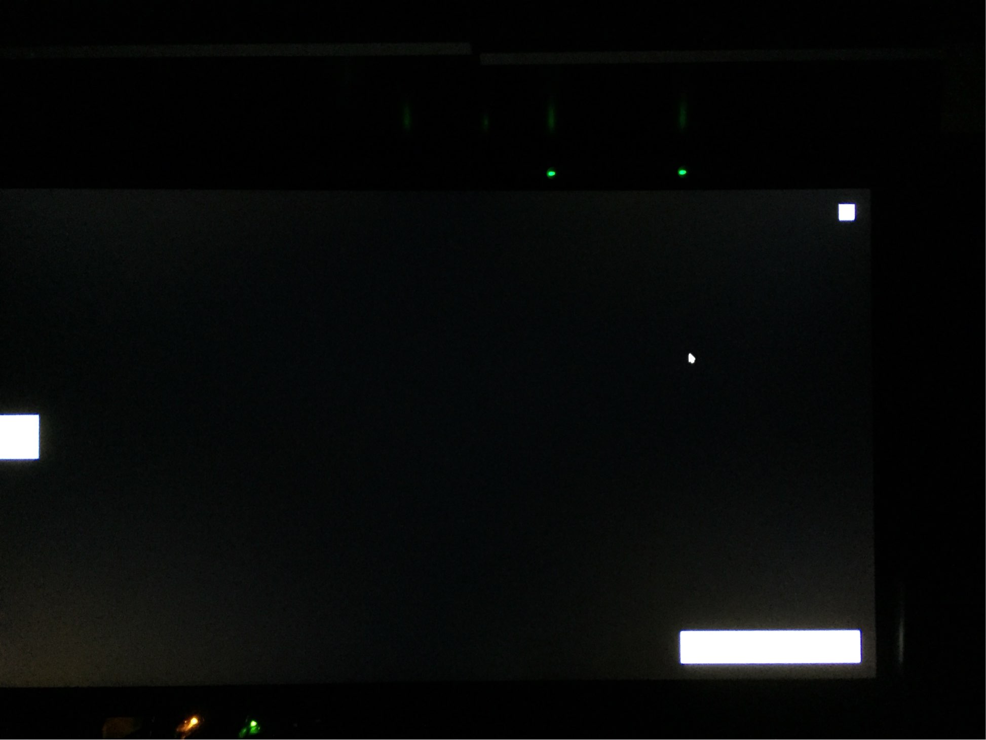

作者: ntony    時間: 2018-8-5 23:38
上圖
清楚少少解釋返張圖,只有圖中左下角係好黃漏光,漏到睇戲都有理無理光咗同唔清嘅。其他角位平時使用唔多覺有問題。

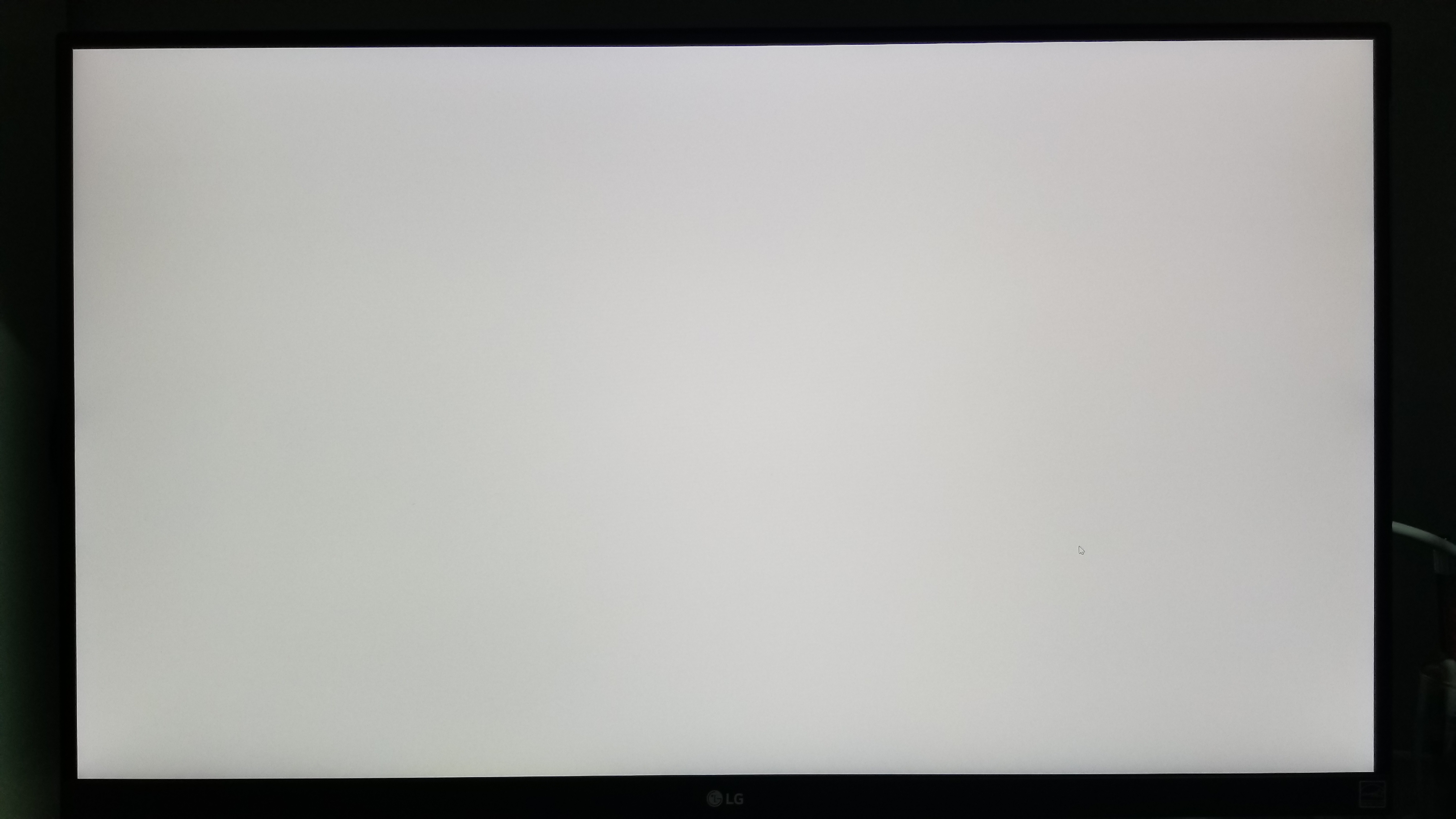

作者: felixliu    時間: 2018-8-6 22:30
想問係咪27uk600? 我正睇緊呢隻同viewsonic...

對我黎講只有全黑先會係角位出事~不如SHARE下張圖睇睇其他色咩情況?
作者: ntony    時間: 2018-8-6 23:45
本帖最後由 ntony 於 2018-8-6 23:49 編輯
以我所知基本都係得SAMSUNG,LG同AUO PANEL
我自己用緊隻10K既MON都係LG ISP PANEL
同樣都係有依個問題~不 ...
kenkenmy 發表於 2018-8-6 22:43
老實講,全黑先有問題就真係唔會太執著。但平時暗少少都會有一撻唔正常嘅光班蓋咗起上面。好光同漸變嘅畫面係會唔覺,但我成日睇Netflix同Black Mirror、記錄片、科幻電影。無論乜光情況下都多多少少有一個烘,感覺真係有影響。
好坦白,影相唔另。光嘅畫面唔係咁易影個問題出來。用返有暗位嘅片來表達下。
先上一張全黑試機相俾大家知道乜位出事先
[img]blob:https://share.riseup.net/32ba87bc-764e-5e42-bba1-53732c7ea307[/img]
作者: ntony    時間: 2018-8-7 00:00
先上一張全黑試機相俾大家知道乜位出事先

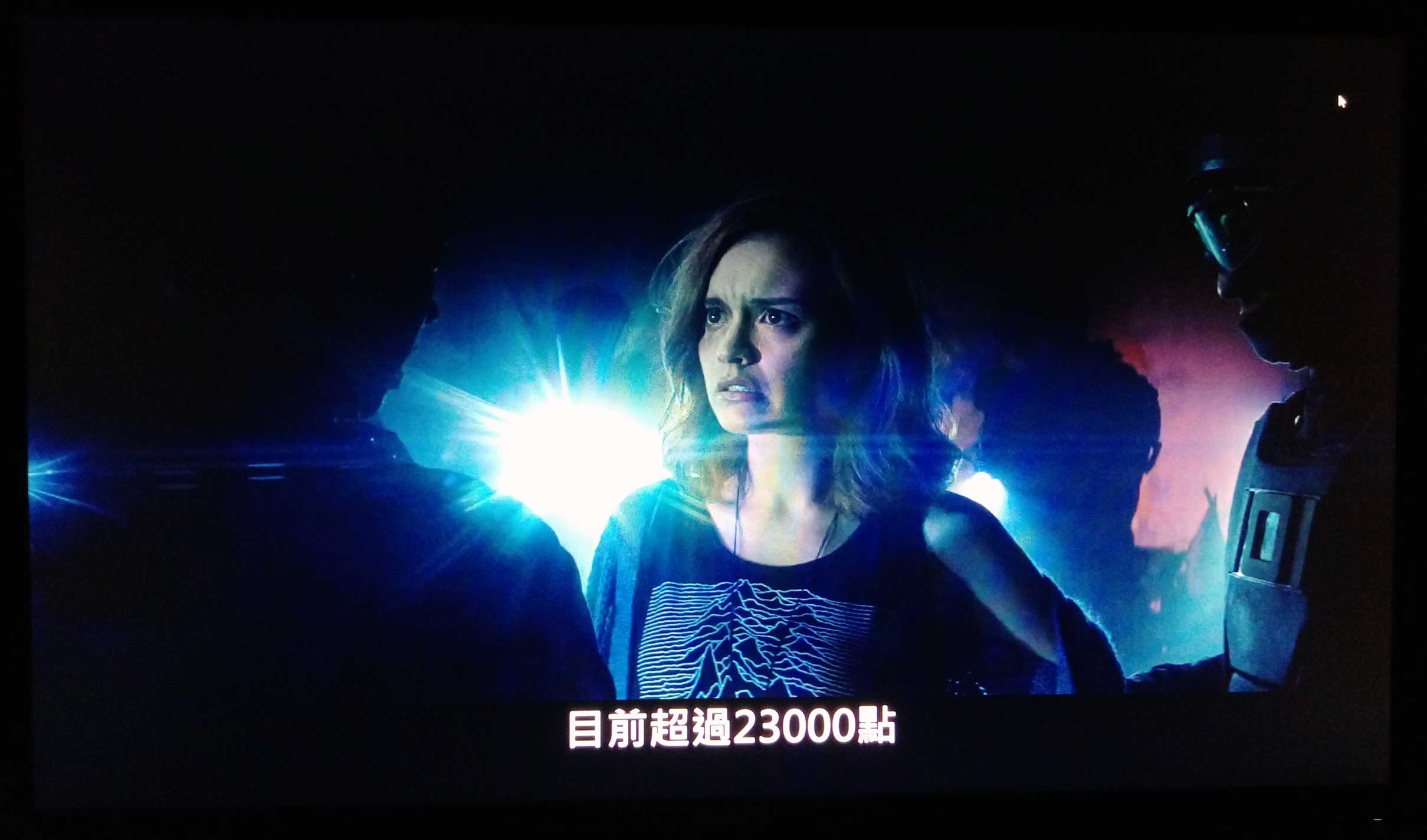

本帖最後由 ntony 於 2018-8-7 00:13 編輯
呢張可以表現到佢有理無理都會有一撻黃光,咁俾多二千買個10-bit HDR要來有乜用呢?搵水魚?
希望唔會delete post。已立存照:https://www.hkepc.com/forum/redi ... =0.1068231636645014
作者: ntony    時間: 2018-8-7 00:14

作者: Baggio3go    時間: 2018-8-7 00:33
我果部27uk600, 正常用就淨係黑畫面先會見到漏黃光, 例如開機bios , 打機load game D黑畫面先會覺, 平時用係唔覺的, 或者你有冇D youtube 片你覺得會睇到漏光既, 等我試下
作者: Baggio3go    時間: 2018-8-7 00:36
本帖最後由 Baggio3go 於 2018-8-7 00:37 編輯
回覆 29# ntony
你呢D 相係乜環境影?
全黑房?
有冇開HDR? 亮度幾多?
照你D相又真係漏得過份嚴重
作者: ntony    時間: 2018-8-7 00:43
我果部27uk600, 正常用就淨係黑畫面先會見到漏黃光, 例如開機bios , 打機load game D黑畫面先會覺, 平時用 ...
Baggio3go 發表於 2018-8-7 00:33
好,如果得閒拍埋片上YouTube。
作者: ntony    時間: 2018-8-7 00:47
回覆  ntony
你呢D 相係乜環境影?
全黑房?
有冇開HDR? 亮度幾多?
照你D相又真係漏得過份嚴重 ...
Baggio3go 發表於 2018-8-7 00:36
全黑房。間房唔熄燈,影嘢多少都會反光喎。
相入面睇片係用緊HDR Standard,好似無得調校光度且埋lock死起70% brightness。要用XBox先會得返幾種Profile揀:HDR Vivid、HDR Standard、HDR Game,重有一個好似係HDR Bright。

作者: dondonfamily    時間: 2018-8-16 15:05
我34um68p 都有你情況,LG 換左個新比我情況就無甘嚴重
作者: Andy2222    時間: 2018-8-16 15:12
I was just wondering what the problem looks like in normal lit room.
That is why i always tell people to check reviews to see if it suits their needs. If your mon was used in an office environment. Not many people will ever notice this problem.
作者: ntony    時間: 2018-8-16 15:13
根據我以前CLAIM LG既印象
佢地的確成日拖得就拖唔會主動覆~同我最近CLAIM ***都係咁
不過師父上到黎CHECK完應該有寫返張單?
講到明係有咩問題先再一送一收咁做?如果無咁做即係口同鼻嗌
佢地如果真係話唔跟~我建議你開多次CASE去追呢單野
kenkenmy 發表於 2018-8-16 14:59
係呀師兄,Samsung都係咁㗎。所以我先講唔會再買泡菜仔嘢。
我就係有師傅手寫嘅報告底單,我同電話裡面位同事都係咁講,我讀返俾佢聽師傅寫咗個問題起上面。但佢一答我就係:我哋只能夠跟據師傅報告⋯⋯(下刪)
咁我問返佢:咁我手上呢張白紙黑字又點計?師傅同你報告乜嘢係你哋公司嘅溝話問題。
佢又係答返我:唔好意思。我哋只能夠跟據師傅報告⋯⋯(下刪)
如是者,我覺得同佢講落去都無用,留低佢稱謂同職員編號,一句唔該就收線。打算另外call客戶服務而唔係維修熱線。

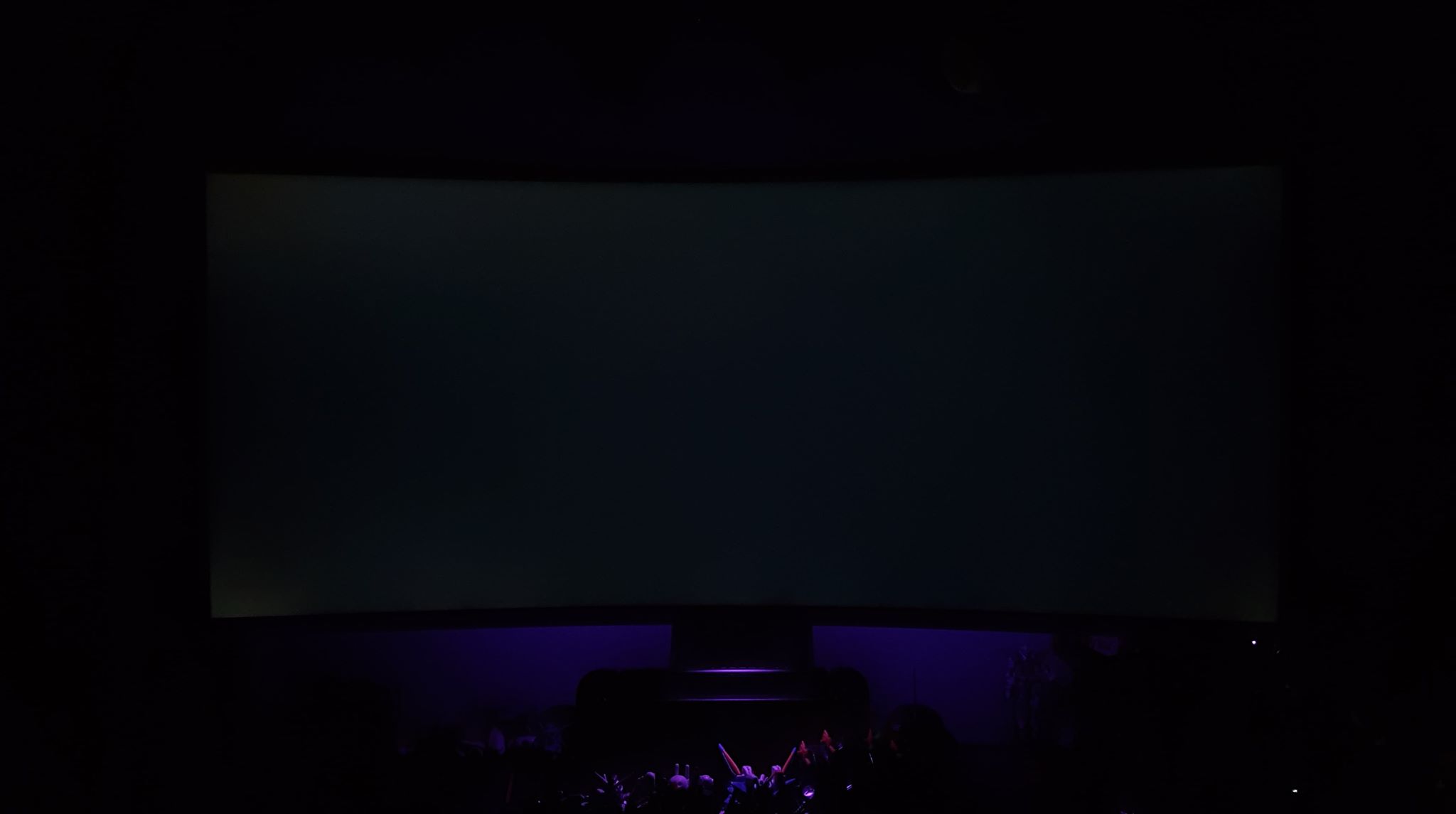

作者: kai1122    時間: 2018-8-18 02:07
先上一張全黑試機相俾大家知道乜位出事先
ntony 發表於 2018-8-7 00:00
    全黑我勁過你十培,不過我打機用,同埋我好少全黑去睇,所以唔多覺
via HKEPC IR Pro 3.4.0 - iOS(2.3.3) Uploaded_via_HKEPC_IR_Pro_iOS(C7357).jpg
圖片附件: Uploaded_via_HKEPC_IR_Pro_iOS(C7357).jpg (2018-8-18 02:02, 139.71 KB) / 下載次數 91
https://h2.hkepc.com/forum/attachment.php?aid=2076381&k=9b2d1f66dbc72ac544834c282f29765d&t=1782285929&sid=4sHFwM8gpX

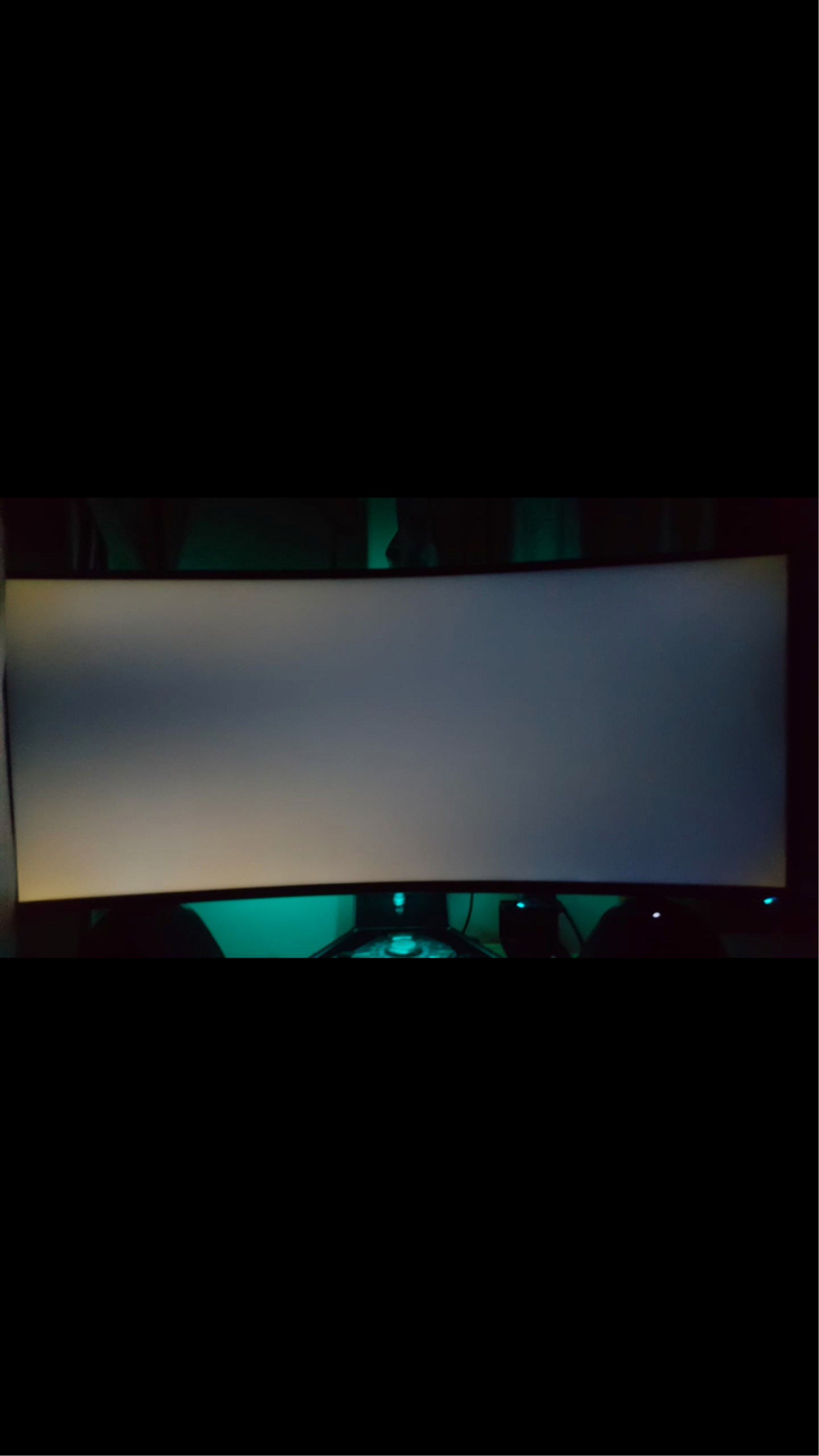

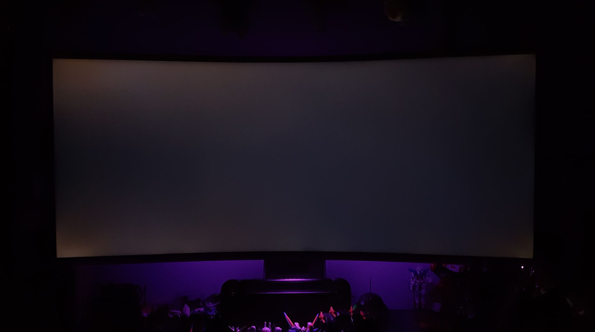

作者: kenkenmy    時間: 2018-8-18 02:28
via HKEPC IR Pro 3.4.0 - iOS( ...
kai1122 發表於 2018-8-18 02:07
其實呢類相都仲要睇下用咩SETTING去影先感覺到既
雖然睇到左下角位比較明顯~不過我估實際體驗無咁誇
圖片附件: 39388168_306074789950162_8869792994560049152_n.jpg (2018-8-18 02:28, 34.74 KB) / 下載次數 105
https://h2.hkepc.com/forum/attachment.php?aid=2076386&k=e82302105b749c59122661bbd5faf878&t=1782285929&sid=4sHFwM8gpX
圖片附件: 39409353_274323766731538_9115499968960921600_n.jpg (2018-8-18 02:28, 53.96 KB) / 下載次數 129
https://h2.hkepc.com/forum/attachment.php?aid=2076387&k=3ca9b54f62e33066f535f71904f1d884&t=1782285929&sid=4sHFwM8gpX
