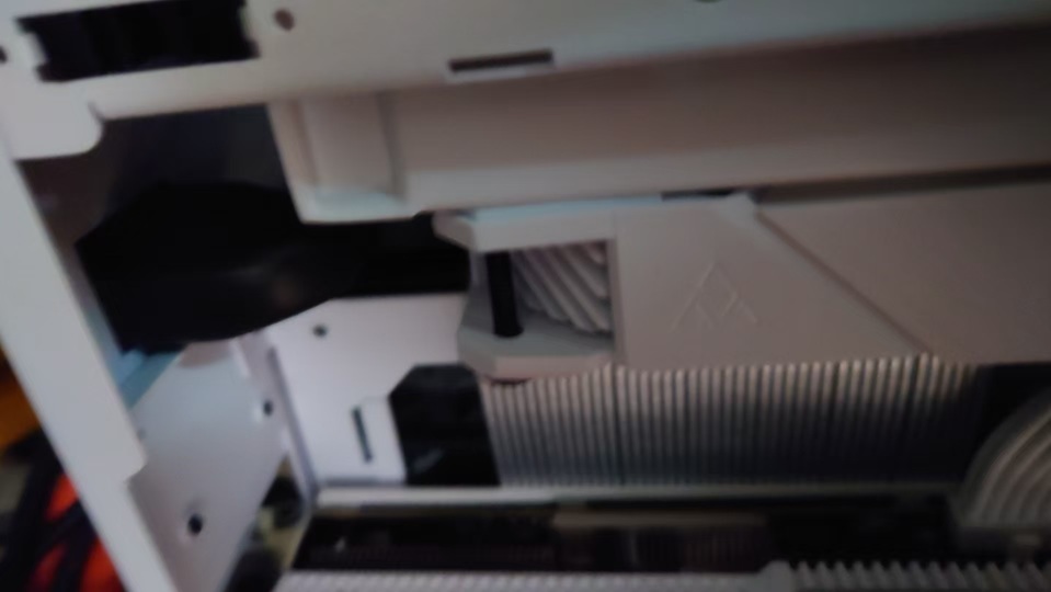

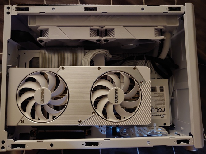

小的有一部ITX主機,  因太熱, 關上側板, CPU無法boost起, 要開著冷氣, 打開側板才可以正常使用, 小的指CPU boost起, GPU使用率接近100%, 電腦配置: AMD 9900X3D, Asus ROG Strix X870-I , GEIL DDR5 6400 64GB, INNO3D RTX 5070, Seasonic 750W SFX, Samsung 9100Pro 2TB, ASUS ROG RYUO III 240水冷, 全機只依靠240水冷散熱, 不可裝機箱風扇
開著冷氣, 打開側板後, CPU boost起, GPU全速溫度, 若不開冷氣, 打開側板, 用一個小型USB風扇吹著, CPU會間中超過80度, 電腦會呆滯1-2秒

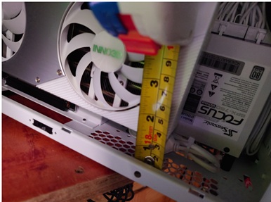

顯卡底有32mm空間, 可以放一個6cm機箱風扇, 電源前有空間放一個8cm風扇, 站直, 電源前, 可站直8cm風扇, 或是安裝在機底6cm風扇 或是在機底放一個NF-A6 x 15, 用索帶固定機底, 機底空間有150mm x 6.5mm x 32mm (長, 閣, 高)的空間,  若是安裝在機底, 便是兩個6cm風扇, 拍住抽入,
另外, 電源插頭有48mm闊, 18mm深的空間, 是否可以用索帶固定NF-A4 x 10機箱風扇在電源插頭上,  再加墊片來減底震動, 抽入
希望裝了3個小型風扇抽入, 開冷氣時, 可關上側板, 請問可行嗎? 機底應選兩個NF-A6 x 15, 還是一個NF-A6 x 15, 一個NF-A8 x 25?

你呢個位個機箱本身係封實左定係點?
如果佢本身係空位 ,你果到走線咪 block 左個氣流
你搵下人地同款機箱點走線 ,再睇下點改善

隻箱實心面板,側板入風位又少散熱好極有限
唔好以為aio就大晒,基本功做得唔好乜都死

因光線不足, 這個空位, 夠裝NF-A4 x 10, 後方是用螺絲固定的電源插位, 小的打算加上墊片, 用索帶固定於電源插頭作抽入
