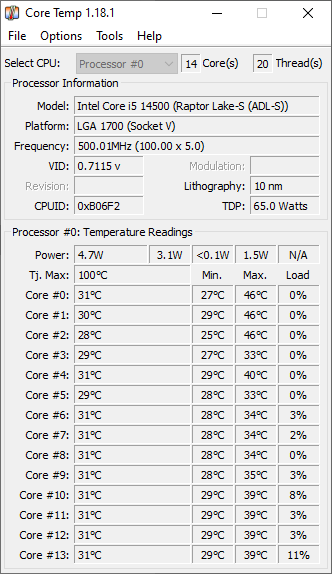

作者: Miipp    時間: 2025-7-1 16:57
呢個溫度...有乜問題?
jk1399 發表於 2025-5-20 02:18
對比 No 廠 U 無咁 happy?
上緊 epc, 室溫 28.6'C:
圖片附件: te.png (2025-7-1 16:57, 20.3 KB) / 下載次數 57
https://h2.hkepc.com/forum/attachment.php?aid=2485516&k=ed7e5e162e5f1c084b0be258901d0594&t=1781795335&sid=IIvMvmchQ4
