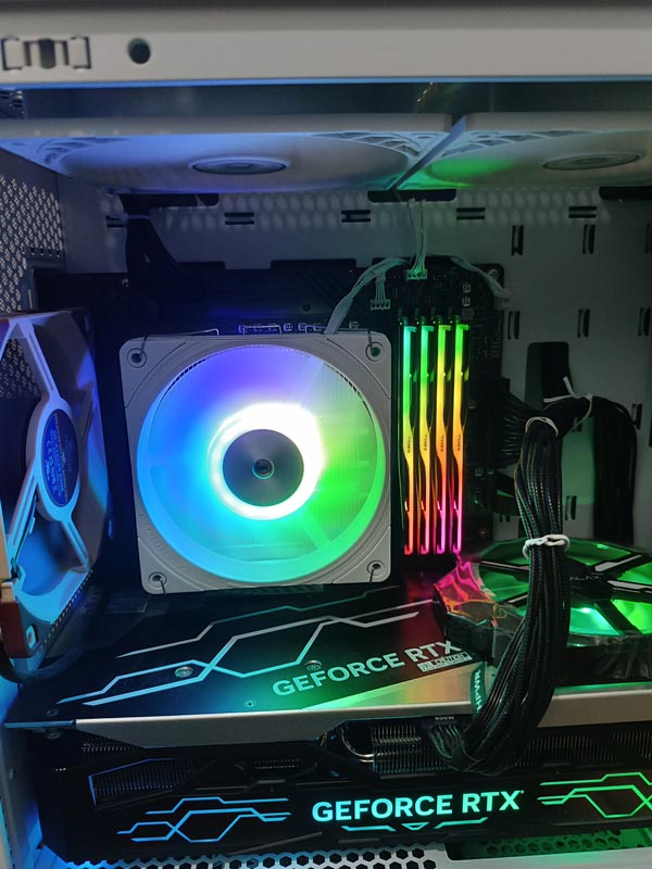

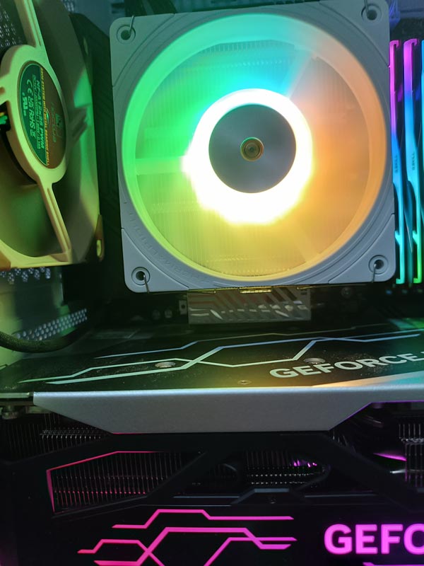

話說當初買 amd 7900 同7900X時, 考慮到唔要CPU太熱, 又想省些錢(散熱器錢)才決定要7900,
佢本身帶既幽靈器風扇係幾靚, 散熱效都算OK(5X ~70度), 但係一季用落, 積得幾多塵, 清潔唔係好方便, 所開始物色替代品

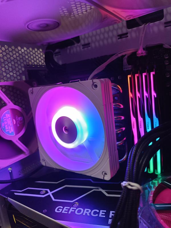

目標係SL100同axp120 x67, 最後都係揀咗x67, TB有間店可以揀唔要原裝跟風扇,單散, 我自己同店內買咗個ARGB扇(TL-B12W-S)去配番佢, 成為隻幽靈散熱替代品, 即是"下吹+ARGB"

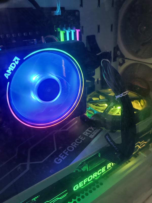

原來既AMD散
[attach]2406702[/attach]

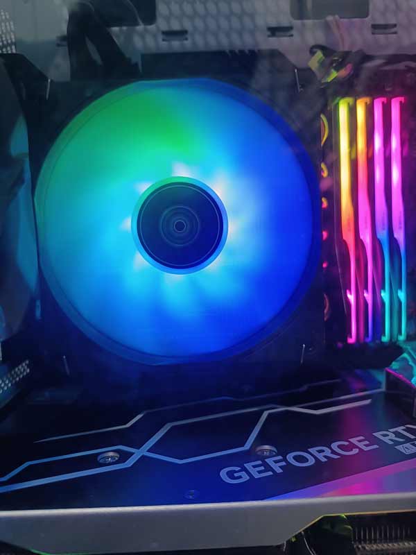

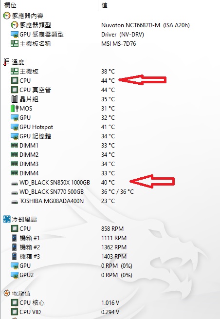

溫度就由原本約50度下降到44-45, 連帶隻850都降咗幾度,
今次幾滿意個更換決定,
但其實下單後到今日收貨都有不安, 因為驚佢太矮, 會頂I/O散熱片同我隻HR-10 2280(上圖2),
最後係安然無恙GOOD!
比原AMD既好處係
1,矮咗成一吋, 左邊既A12可以更好入涼風
2, 12CM扇一定好過原9CM
2a, 扇大咗, 轉數少咗, 自然靜咗, (之前要1200-1300轉/~58度)
3, 重要, 清塵方更好多

作者: Miipp    時間: 2024-1-14 22:31
咁多空間直接單/雙塔吧,噴熱氣去後面風扇直接抽走
作者: harakuma    時間: 2024-1-14 23:35
回覆 2# Miipp
我坐係部機左面, 所以後扇係吹入, 機前係兩出一入, 機頂係兩出
唔用塔, 係因為想見個RGB燈, 所以鋼需一定要下吹,
不過把扇好似選得唔夠好, 應該選銀欣隻SF120ARGB, 價錢相近,
算~~反正呢隻都幾靜下

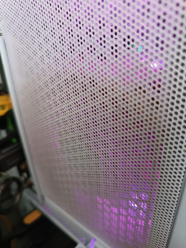

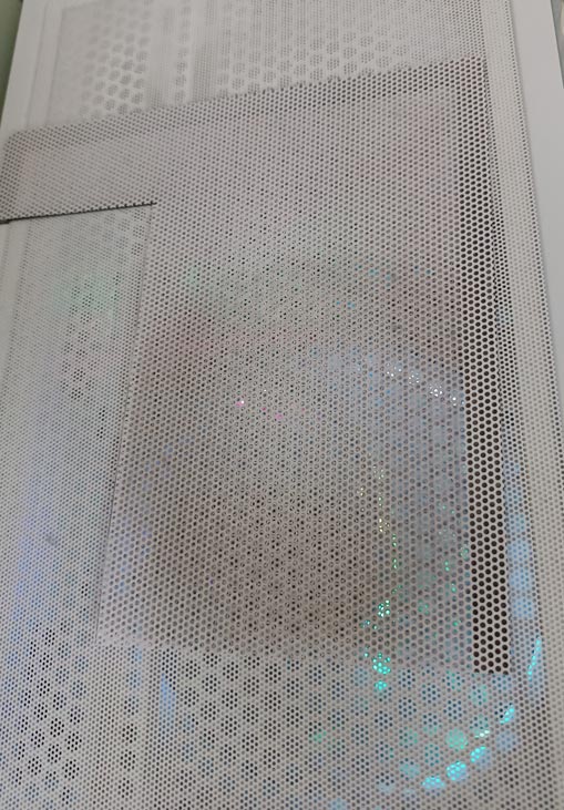

本帖最後由 harakuma 於 2024-1-15 10:40 編輯
回覆 5# C-Leung
無咩好唔好, 因為我個人坐係PC左邊, 所以先改為後入前出, 而非普遍既前入後出
唔會, 機頂兩隻14CM都係抽出, 熱風直接上升抽走,
我部機係兩個抽入(12X2), 4個抽出(12x2, 14x2), 所以應該係正壓負壓
用咗一季, 成個FAN 黑影出晒
攞上嚟睇更清楚

其實如果前置風扇無做好防塵(正壓進風位加隔塵濾網之類),或無前置扇,抽入細過抽出機箱負風壓(D塵由機箱各處罅隙抽入黎),下吹式會將D塵吹晒去塊板度,積積埋埋容易有問題,清理亦麻煩,塔式就好D。

後面就唔洗加隔塵網,比D塵吹番出黎XD,隔塵網係用冷氣個D過濾紙自己加工。
另外都要睇風扇速度,抽出大過抽入就係負壓,通常抽入因為前面有野隔住入風口就會細D,抽入數同抽出數一樣都會變負壓,最好就前三後二就得。

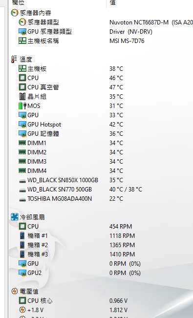

作者: harakuma    時間: 2024-2-3 19:52
正如我係3樓講過, 應該買隻鯊魚力Fan, 始終都係手多多, 買咗嚟試,
同單仲買咗兩個ssd散熱
盒的正/背面
上完機後樣子
結果如上
可以睇得出同之前個白fan差唔多, 略弱少少少少, 原因顯然易見(同一樓aida張圖比)

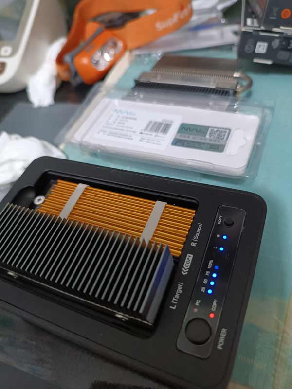

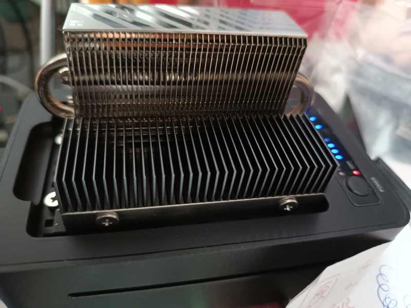

作者: harakuma    時間: 2024-2-3 20:08

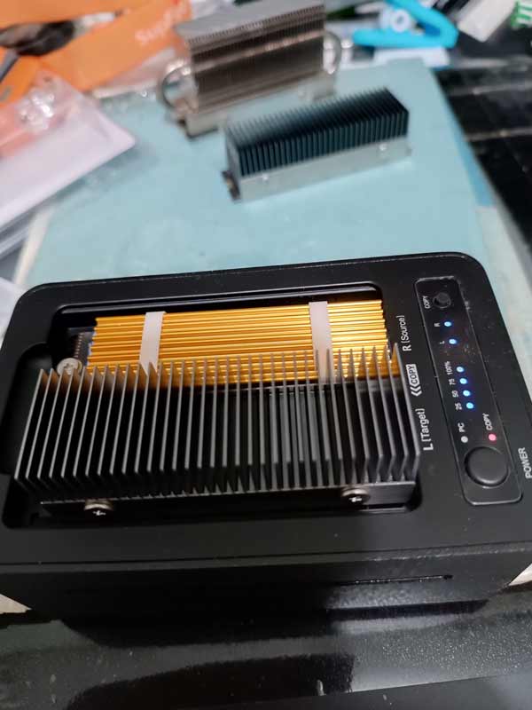

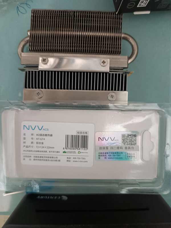

同場借機會clone自己兩隻ssd, 所以同一張單又買咗兩個ssd散熱片,
本來打算買隻聽講好強既乔思伯 M.2固态硬盘散热器(即係tb官網賣39蚊果隻),
後尾睇下又有人介紹隻佳翼-神鳍一号,
似乎呢隻神奇一號啱我口味多d,不過就有點少貴(49蚊), 然後刷下刷下網站, 見到有隻幾乎一模一樣, 仲要平十幾蚊, 即刻下單
牌子應該都無乜人知既唔知乜牌, 我估佢係仿佳翼(定係佳翼仿佢)who care
原本裝機係隻HR-10 2280, Clone完之後,試下用隻新散熱器裝上機, 結果, 正如上一層張圖示, 居然可以去到35,
似乎呢隻SSD散熱片好合適下吹式CPU散熱器
