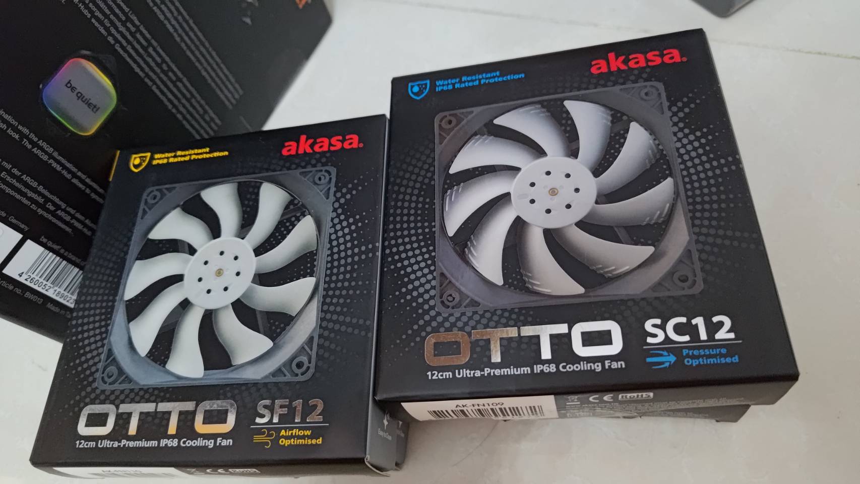

作者: rfdingo    時間: 2023-3-15 12:02
本帖最後由 rfdingo 於 2023-3-16 01:16 編輯
如限25mm厚可試Be quiet Slient Wing 4 High speed(2500rpm)大約160hkd 一把,如行65%風力無乜聲。
arfatt 發表於 2023-3-3 17:56
差1粒字唔同世界...
pure loop 2 fx 跟個兩隻爛鬼
            Light Wings 120mm PWM-high-speed
等緊新fan 黎頂替佢
更新
新fan SC12,聲無gt2150咁"行"
換上aio試幾日先
