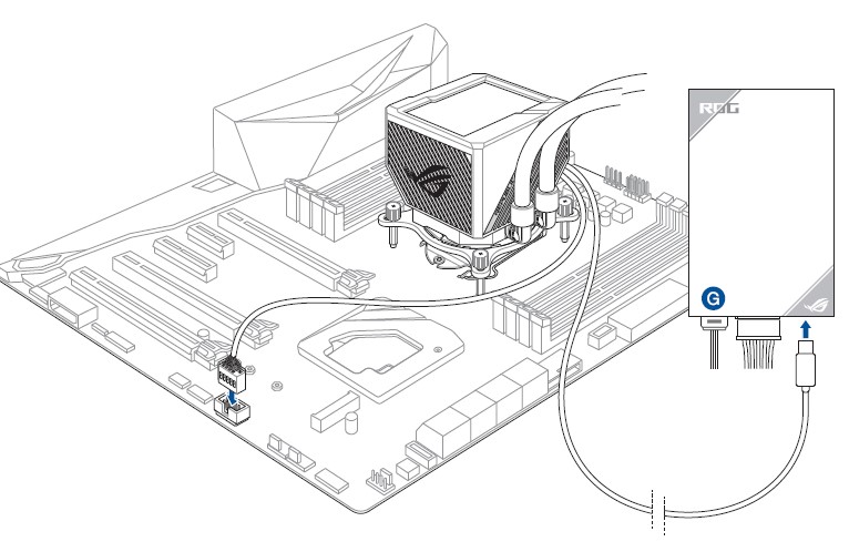

作者: 鋼練    時間: 2021-7-25 19:03
正常你唔玩任何argb, 插法只有一個, 同下圖
usb排線接主機板
micro usb線接hubs, hubs再sata入火牛攞電
圖片附件: 螢幕擷取畫面 2021-07-25 185948.jpg (2021-7-25 19:00, 77.02 KB) / 下載次數 124
https://h2.hkepc.com/forum/attachment.php?aid=2274587&k=f45e9892ac21e49080796ef6b401e6b8&t=1781789710&sid=Go7RCBXJ2O
作者: 雲一0一    時間: 2021-7-25 21:09
回覆 3# 鋼練
份安裝指南我睇左但冇提到我上面個問題
如果冷頭要靠個HUB先運作到, 咁點解底板USB唔去HUB先再去冷頭, 更加可以減少冷頭線材, 又可以令隻HUB唔洗依靠RYUJIN II可以獨立連作到
唔通個monitor直駁底板, 但水泵要HUB控制? 不過你話顯示器都無畫面就應該唔係

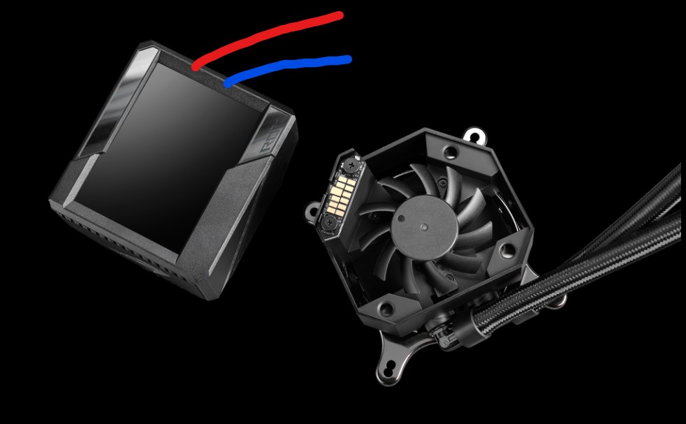

作者: 鋼練    時間: 2021-7-25 23:34
回覆 4# 雲一0一
因為駁去主機板既"USB排線"係有其他用途, 一般AIO水冷頭都會有條"USB排線"接駁主機板, 以我所知主要作用係監控
以我用緊AIO水冷為例, 正常情況可以靠ARMOURY CRATE軟件監控返水泵, CPU溫度...etc
但監控既前題就係要你隻AIO用"USB排線"駁返主機板先做到,
唔駁既話, ARMOURY CRATE唔會出現任何關於AIO水冷既資訊
所以"USB排線"作用唔係供電, 上面講漏左水冷頭本身係無冇任何電線, 一定要同個顯示器合體先會有電
如圖所示顯示器有兩條線(官方圖美觀關係冇show出般,我自己加返 )
圖片附件: 螢幕擷取畫面 2021-07-25 233219.jpg (2021-7-25 23:33, 59.08 KB) / 下載次數 108
https://h2.hkepc.com/forum/attachment.php?aid=2274618&k=7a173de4dc292c3400b9f4ca5bf1fc1e&t=1781789710&sid=Go7RCBXJ2O
作者: 雲一0一    時間: 2021-7-26 01:55
回覆 5# 鋼練
底板USB去左HUB先再去水冷頭結果一樣, 水冷頭仲可以少條線
3 pin風扇位都做到控速+監測轉速, 前題係用DC mode
要USB我諗更多係玩RGB, 或者好似HUB要獨立監控每把風扇
醒起唔係用USB供電, 唯一一條12V要經HUB入去冷頭, 個mon部份都要12V供電所以先冇畫面?
