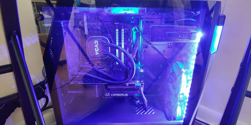

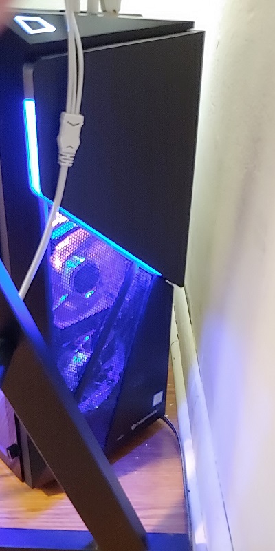

作者: Dcup    時間: 2020-3-20 08:59
NOCTUA唔跑足就靜既,暴力果D就.....
你影個箱黎睇睇,一般黎講,買足夠既風扇有用好過買好
仲有你可能唔係插底板,所以無控速
當然,你把扇都幾雞

作者: 蕃‧茄‧仔    時間: 2020-3-20 10:44
仲有你可能唔 ...
Dcup 發表於 2020-3-20 08:59
圖片附件: 234.jpg (2020-3-20 10:43, 93.35 KB) / 下載次數 82
https://h2.hkepc.com/forum/attachment.php?aid=2182107&k=3ab26e47cade02a1583b755a16279e48&t=1782891107&sid=qKGtiu8LKY
圖片附件: 223.jpg (2020-3-20 10:43, 127.56 KB) / 下載次數 45
https://h2.hkepc.com/forum/attachment.php?aid=2182108&k=177f4b3ef61041710f020e48d440a73b&t=1782891107&sid=qKGtiu8LKY
