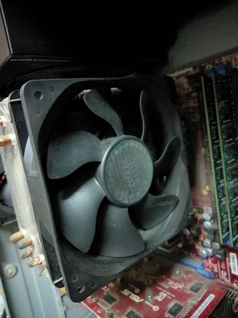

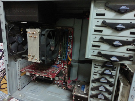

電腦用了差不多十年, 想用多1,2年, 全機換.
我不太懂電腦硬件, 以前是找人裝機的,
最近電腦發出聲音, 有時有像吱吱聲又像水滴聲, 跑車聲.
那我開機箱發展, 銀色散熱器風扇(cooler master hyper 212+ cpu fan , HP212P) , 會停下, 轉下. 發出跑車聲
現在問題是
1)銀色散熱器風扇, 能不能獨立更換, 或許, 能不能不換, 不換會不會令硬件過熱燒零件.
2)有沒有軟件, 可以看到我機箱中的風扇, 有沒有轉, 和 可不可控制銀色散熱器風扇不轉, 因我想確定聲音是不是真的是這風扇發出???THX

作者: POLYCARL    時間: 2019-5-14 01:08
本帖最後由 POLYCARL 於 2019-5-14 01:11 編輯
風扇可以獨立更換.
風扇轉速裝HWMonitor 就可以睇到.
我都係用呢隻風扇1800轉時係會有跑車聲.

現在發現, 它會停不轉. 停是不是一定要換???
還有, 你是不是, 都是這個銀色散熱器風扇(cooler master hyper 212+ cpu fan , HP212P).
它的電線是連在風扇部份, 或是, 連在銀色散熱器部份?
THX~

作者: POLYCARL    時間: 2019-5-14 02:27
回覆 3# mingm89
散熱器我換左另一個只保留風扇, 風扇電線係連接底版的.
會停應該係有問題, 印象中就算CPU 唔熱都係KEEP住300左右低轉唔會完全停.
作者: fon2031990    時間: 2019-5-14 05:40
有跑車聲/吱吱聲就係軸芯到期要換扇了,風扇條線連底板3/4pin的
將風扇兩邊銀色金屬條拆開就可以成隻風扇拆開換
去a shop 買隻12cm fan 掛返上去就得
平就a fan ,貴就gelid silent 12 pwm
換個時重可以順手用吸塵機吸下個銀色散熱器風扇擋住個d位,一定會有好多塵
至於睇/控制轉速軟件,可以搵 speedfan

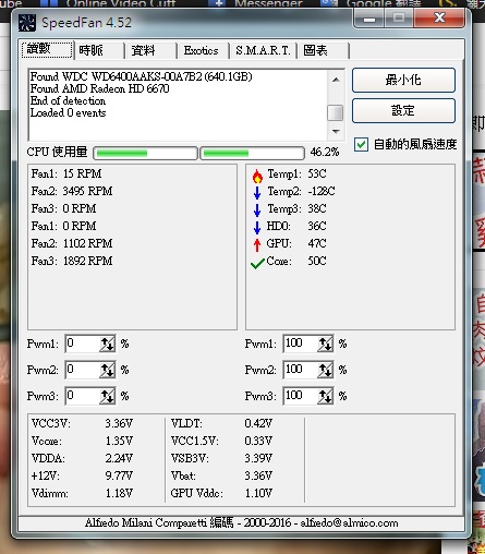

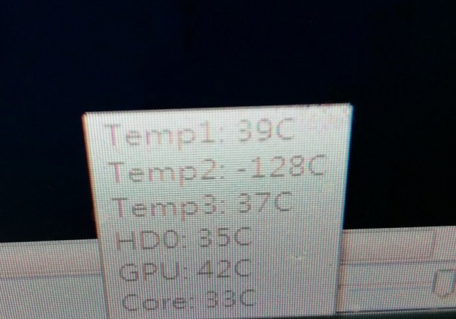

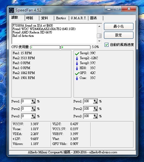

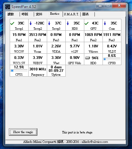

師兄你好, 我下載咗個speedfan, 但不懂睇, 我電腦一共有5個風扇-火牛x1-顥示咭x1,機箱前後各一x2,  銀色散熱器風扇x1
1)請問怎樣看到這5把風扇, 是在轉???
還有, 2)圖4, TEMP1-3是什麼意思, CORE是什麼意思??? 3)圖4的温度顥示, 去到多少度代表電腦會過熱?
THX~

作者: fon2031990    時間: 2019-5-15 03:17
回覆 6# mingm89
    SPEEDFAN的讀數好多時都會唔準, 要睇溫度的,好似aida64會好D
但正常TEMP1 就CPU表面, CORE就CPU核心溫度
而你見到的FAN123個邊就係風扇轉速讀數.3千5可能係誤讀,亦有可能係細尺寸的FAN
火牛FAN正常就讀唔到的, 而15RPM的就應該係CPU FAN無走
下面個6格PWM123就係用黎控制風扇轉速
重有一樣, 你個+12V好低, 最好開機時按F2入BIOS再睇一睇,
如果都係10V 的話, 最好牛都換埋(又或者叫買左隻牛用住先,第2時砌機時照用返)

1)FAN123個邊就係風扇轉速讀數=F1-15, F2-3千5, F3-0 F1-0, F2-1062, F3-1901
但為何2套FAN123=6FAN , 數字全不同, 還有2個是0的( F3-0 F1-0,)
是怎樣意思?

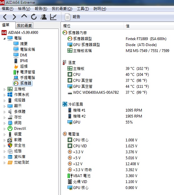

aida64=+V12是12.4. 那應沒問題了, 對嗎?
圖片附件: AIDA6401.jpg (2019-5-15 19:32, 105.27 KB) / 下載次數 118
https://h2.hkepc.com/forum/attachment.php?aid=2126643&k=2f24d6d83094dda58b99bd19a2f50d3e&t=1781541888&sid=uKcd9wp1hl
作者: fon2031990    時間: 2019-5-15 23:12
回覆 8# mingm89
係, 12V應該係無問題的
至於佢會分開LOAD 左2套FAN123出黎就唔知點解啦,
都係個句,佢係校到轉速,但D讀數好易誤讀
我自己都係打開側板一隻一隻用手㩒停佢黎對
每隻FAN 大細唔同, 會有唔同的轉速, 好似GPU FAN 同CPU COOLER FAN 普遍都會比較快
12CM CASE FAN 就大多KEEP係1200轉左近

作者: mingm89    時間: 2019-5-15 23:34
回覆 10# fon2031990
THX師兄, 沒關係, 因已經的壞咗不轉, 我拆咗出來, 找日去A SIR 那買把A FAN算.
