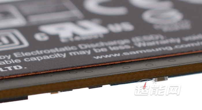

作者: doggiestyle    時間: 2019-4-11 03:17
我買番黎都無研究過就直插落板,樣都唔多記得了,佢係一般貼紙黎?如果係用風筒吹出黎,痴番去滑既 ...
xxmartin 發表於 2019-4-10 23:49
970EVO 果塊唔係普通貼紙黎
個底係銅片 ,應該唔會咁易爛
