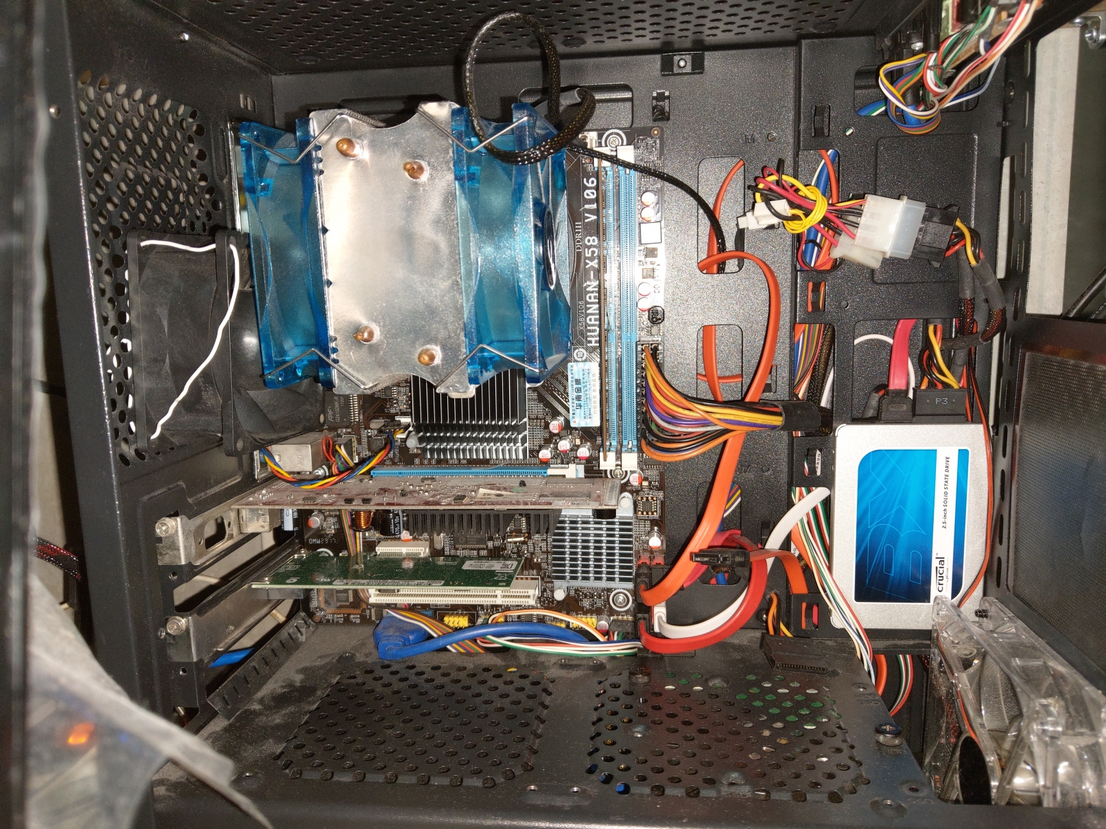

作者: Man@MFHK    時間: 2018-10-28 16:01
側吹式,底板供電,RAM唔到風,勁熱。
機箱常開側蓋,CPU(下吹式),一定好過(側吹式)。
Z370M + i7 8700, ...
verykin 發表於 2018-10-28 13:19
我呢部X58無側板,開機一個鐘待機都自動變暖爐,南橋熱力四射摸上去辣手。
結果尋晚我加把扇係機尾抽出試下效果,即刻無晒積熱,只係南橋依然火辣。

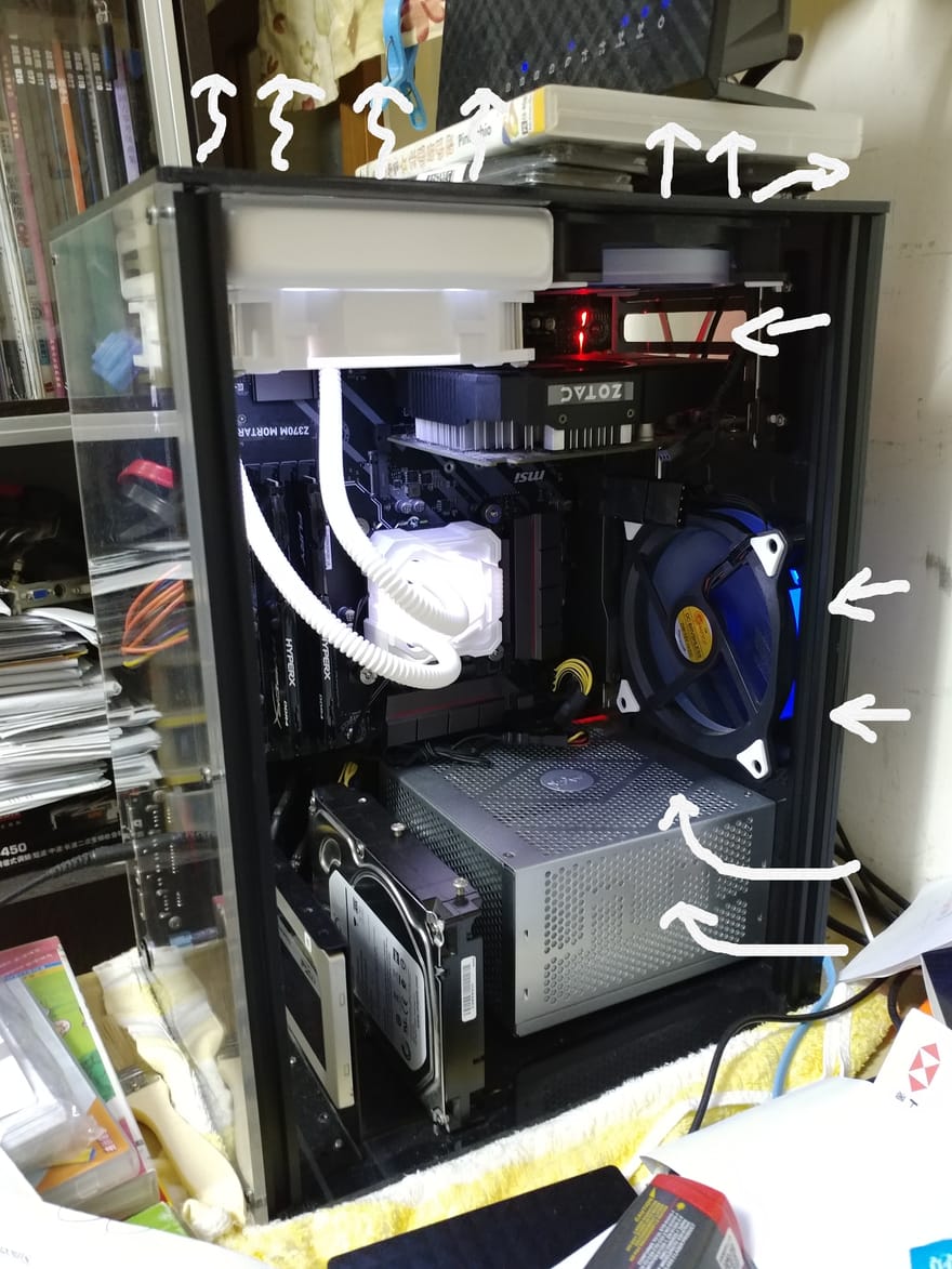

供電部份附近 沒有大型熱導管散熱器, 空間較大 , 自然對流較好.
圖片附件: oks.jpg (2018-10-28 21:06, 138.05 KB) / 下載次數 61

作者: verykin    時間: 2018-10-28 20:46
本帖最後由 verykin 於 2018-10-28 20:50 編輯
結果尋晚我加把扇係機尾抽出試 ...
Man@MFHK 發表於 2018-10-28 16:01
如果加側板
前置風扇,大量入風
你把一個CPU風扇, 拆下,裝在機箱出風口,可能會更好.
作者: lkcif    時間: 2018-10-28 21:21
回覆 31# verykin
風唔係由機外經冷排吹入機箱㗎咩?
作者: verykin    時間: 2018-10-28 21:40
回覆  verykin
風唔係由機外經冷排吹入機箱㗎咩?
lkcif 發表於 2018-10-28 21:21
考慮風向一致流動
冷排吹出是直接把熱源引走, 對其他組件好.
如果由機外冷排吹入機箱, 顯卡上也入風,,整個機箱內升4-5度以上,
SSD 硬碟就 加上4-5度, 隻MX200 SSD 成48度,
改出風就43度
再者火牛是被動式 沒有風扇.
作者: Man@MFHK    時間: 2018-10-29 00:22
本帖最後由 Man@MFHK 於 2018-10-29 00:32 編輯
如果加側板
前置風扇,大量入風
你把一個CPU風扇, 拆下,裝在機箱出風口,可能會更好. ...
verykin 發表於 2018-10-28 20:46
我係加多一把係出風位。
不過基於呢部機係士啤機加作為offline backup server之用,取材均為舊件同二手件,除左隻BX300
至於前面入風,因為部機擺位問題,其實佢「前面」係一個死角位基本上係無乜生風,把前置扇只係幫手推下氣流去吹下層兩隻HDD

你個箱好似幾正喎!介唔介意介紹下?
作者: verykin    時間: 2018-10-29 01:05
淘寶的GEEEK機箱
