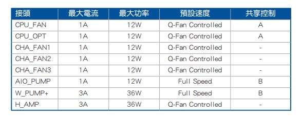

搭單問下, 用分線會唔會令塊板負擔太大, 尤其個插頭...
作者: happychanbb    時間: 2018-5-20 02:33
本帖最後由 happychanbb 於 2018-5-20 02:40 編輯
hobt4213 發表於 2018-5-20 01:11
某d 高級底板會寫最大電流(上面為HERO X)
無寫通常都係以1A為限
要睇番你果隻風扇既電流 風扇後面有寫
(GELID Wing12  0.45A , CM Silent Fan 120 0.07A)
如果裝四隻風扇而你只得得兩個位
買兩條  一開二Y線會比較好

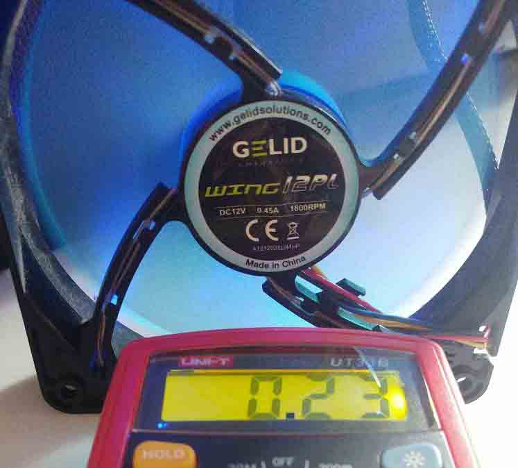

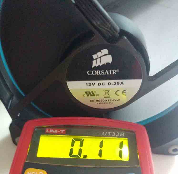

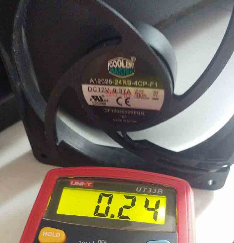

作者: happychanbb    時間: 2018-5-21 14:23
本帖最後由 happychanbb 於 2018-5-21 18:33 編輯
    想問下我用緊底板最大電流1A ,1開2 但兩把貓扇都係每把0.55A 咁係會唔夠電比扇, ...
rena570 發表於 2018-5-21 13:29
    風扇黎講  我岩岩測左3隻   (12V input full speed
佢地只會係起動果一秒之內去到官方數據既電流
唔夠一秒之後就會降低左   所以我認為足以整壞底板/唔夠電 (已改

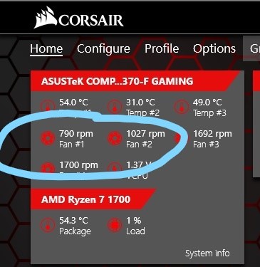

但想問多樣野我兩把Noctua NF-A14,  2把用原裝1開2頭連住點解轉速差咁遠
第一次UP 圖 唔知點解出左兩張

作者: happychanbb    時間: 2018-5-22 01:08
本帖最後由 happychanbb 於 2018-5-22 01:10 編輯
回覆  happychanbb
    哈哈 唔緊要已經搞左
但想問多樣野我兩把Noctua NF-A14,  2把用原裝1開2頭連住點 ...
rena570 發表於 2018-5-21 20:46
    如果用一開2只可以detect其中一把既轉速
你可以既話拆出條原裝1開2睇睇
其中一個位係無左支3號針
類似下圖
所以你icue果兩把應該係分別其他既風扇黎
而唔係你1開2果兩把
作者: rena570    時間: 2018-5-22 10:14
回覆 27# happychanbb
係喎 學到野有一枝得3條針
但咁就奇怪張圖 fan3,4 係CHA2,3
另外CHA1 就係1開2, 插3個頭出4把扇  定corsair個SW 有問題
作者: happychanbb    時間: 2018-5-22 12:42
回覆  happychanbb
係喎 學到野有一枝得3條針
另外CHA1 就係1開2, 插3 ...
rena570 發表於 2018-5-22 10:14
    你用HWMonitor睇下有冇有冇多4把
iCUE 都仲係新野有bug唔出奇
作者: rena570    時間: 2018-5-22 18:35
回覆 29# happychanbb
    thx 原來BUG 黎
