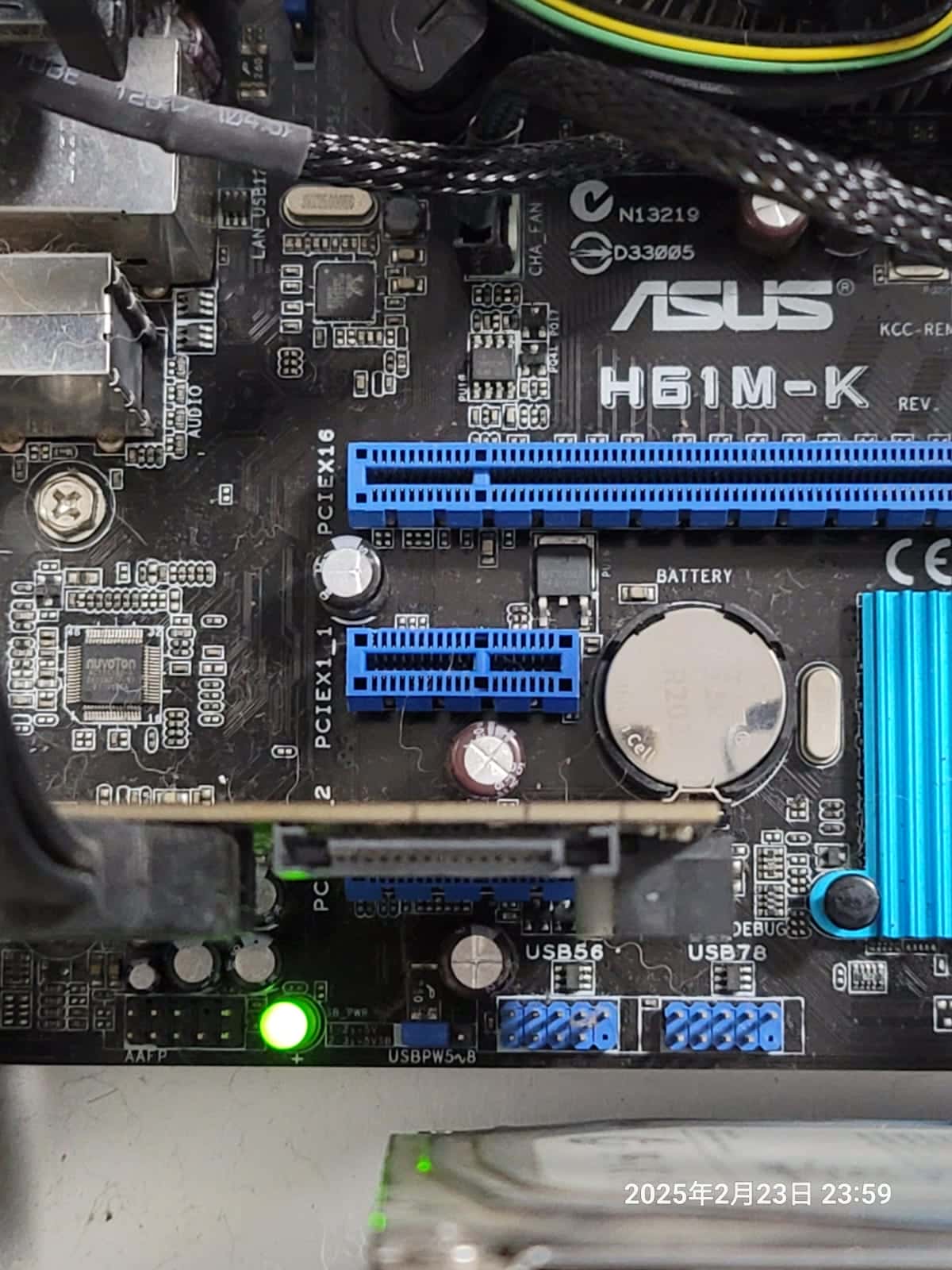

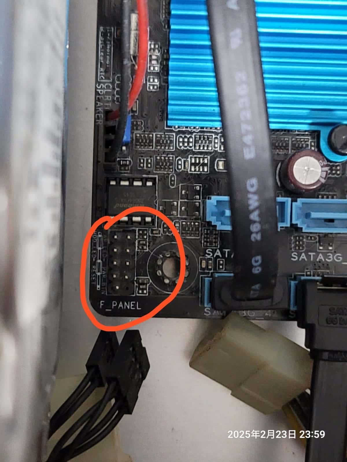

電腦底板有亮灯,但不能開機...請問發生咩事?我試過,拔了RAM 按電源製。

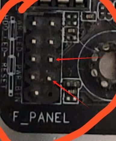

試過 用螺絲批 去通電針腳,都無反應。但電腦底板有亮灯
請問我要點做? THANKS

作者: TinYau-PT    時間: 2025-2-24 17:41
用另一個火牛試下
另外cpu風扇有轉嗎?
作者: 雲一0一    時間: 2025-2-24 18:49
斷電clear cmos再試
另外底板唔係用呢隻螺絲

用另一個火牛試下
另外cpu風扇有轉嗎?
TinYau-PT 發表於 2025-2-24 09:41
無轉,係按電源制D 灯都無亮

斷電clear cmos再試
另外底板唔係用呢隻螺絲
雲一0一 發表於 2025-2-24 10:49
係尼個位置無上螺絲
作者: Aÿ    時間: 2025-2-25 01:50
CHing係話你第一幅圖用左機箱外殼螺絲上左落去底板安裝
相信大力出奇蹟,應該已經滑左牙/爆左,不過小問題,只係題外話

作者: hk03    時間: 2025-2-25 22:30
開機不過電
排除power按鈕故障
拔掉水銀電池reset bios
可能顯示卡問題 試下用內顯開機
作者: eswn    時間: 2025-2-26 14:33
壞底板機會大.
p.s. 早期cooler master case 是用這款螺絲上底板
作者: kcyipgar    時間: 2025-2-27 09:45
壞底板機會大.
eswn 發表於 2025-2-26 14:33
我用緊隻 Cooler Master 全鋁機箱,大約 2003年買,提供的底板螺絲是正確的。
我估係事主自己用錯 HDD 螺絲上落底板度。
作者: nathan888    時間: 2025-2-27 21:57
我估係事主自己用錯 HDD  ...
kcyipgar 發表於 2025-2-27 01:45
我係唔見左粒螺絲咋,求其拿一粒頂住先
作者: 風捲    時間: 2025-2-28 08:55
因,可以有千百個,著唔到機係果
只有逐件驗證好壞,再用幾小系統排查
作者: kcyipgar    時間: 2025-2-28 10:40
我係唔見左粒螺絲咋,求其拿一粒頂住先
nathan888 發表於 2025-2-27 21:57
原來係咁!
言歸正傳,既然粒螺絲已經上咗咁多年,應該與今次事件無關。
底板 (2012年) 年紀不輕,我估升仙了。
作者: 佢份人小氣    時間: 2025-3-6 21:05
最終係咩問題
作者: nathan888    時間: 2025-3-7 12:15
最終係咩問題
佢份人小氣 發表於 2025-3-6 13:05
無搞啦,都唔知咩事...我估應該係底板壞
作者: XDragonX    時間: 2025-3-8 00:53
Should be mother board issue
