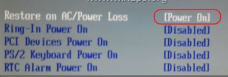

家中有5部PC,全都在 BIOS 設定了 Restore on AC/Power Loss 是 On
但最近其中一部 PC,通電後不能自動 on,要人手按動
請教各高手,這會是哪裡出問題?

作者: 飛天松鼠    時間: 2023-4-25 14:22
應該係電腦主機板出問題。

作者: Yuejing    時間: 2023-4-26 21:01
應該係電腦主機板出問題。
飛天松鼠 發表於 2023-4-25 14:22
暫時一切正常 (除不能通電後 "自動" 開機),所以不知到

作者: 飛天松鼠    時間: 2023-4-27 07:03
本帖最後由 飛天松鼠 於 2023-4-27 18:27 編輯
回覆 6# Yuejing
已設定AC/Power Loss,斷AC電後不能自我啓動應是MB出問題。
火牛係由MB透過pson線控制,無論由OS或panel power按鍵,
最終都係由pson線連線至火牛控制其開關,
手按panel power能正常起動電腦,即火牛大至正常.
3V電池無電,RTC會重置。
MB上多份電路經and邏輯電路到pson線到火牛控制on/off。
樓主維護5部電腦應是進階電腦用家,處理電池無電、軟件和設定應無難度,
那我認為是MB出問題。

作者: Yuejing    時間: 2023-4-27 13:41
回覆 9# 飛天松鼠
留意到一點是,接通AC時,聽到機箱內的風扇 "沙" 了一聲(即彈了一下)
RTC/設定等是正常 (3V鋰電池 4-5年沒有換過)  。 除不能自動開機外,開機後使用上暫時沒有問題。
作者: 飛天松鼠    時間: 2023-4-27 18:37
本帖最後由 飛天松鼠 於 2023-4-27 19:12 編輯
回覆 11# Yuejing
二樓大師都叫樓主試換火牛,樓主有五部電腦即有4隻好牛可常試,有空試試。
另外樓主也可試試將壞機打開機箱(打開機箱,內裏得一片迷茫,打開機箱得幽屈的眼光...…...),
開機進入CMOS setup介面,接著在通電狀態用萬字夾試牛大法(火牛各連綫要連主板),
再斷開AC電,再連上AC電(模擬斷電再開),著到機的話應是主機板問題。
