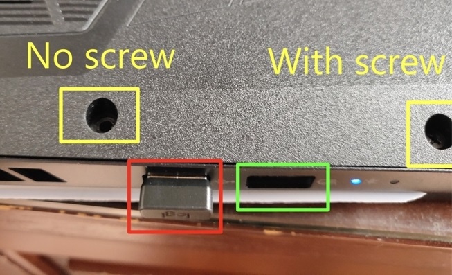

作者: fx360bx    時間: 2022-8-2 06:47
本帖最後由 fx360bx 於 2022-8-2 06:50 編輯
發現好似同粒螺絲有關,目前解決方案係唔上有問題 USB port 附近果粒螺絲
圖片附件: img.jpg (2022-8-2 06:50, 108.46 KB) / 下載次數 41
