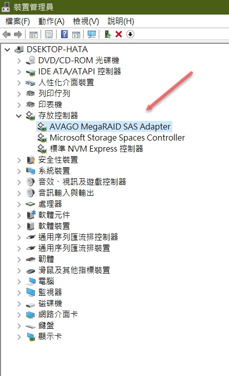

回覆 22# computerlove
在這裡可看到!
圖片附件: 2022-01-01_10-14-50.jpg (2022-1-1 10:17, 126.97 KB) / 下載次數 14
https://h2.hkepc.com/forum/attachment.php?aid=2300713&k=4a4d5e836c39f4a2d6f871c2bafe3f9d&t=1782780813&sid=4NkF3OGhWu

eric226 發表於 2022-1-1 10:17
問過賣卡人,佢裝在Windows 10時存放控制器內都只係顯示Microsoft Storage Spaces Controller

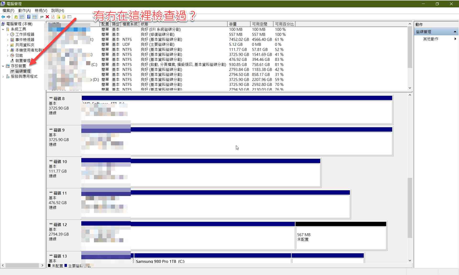

本帖最後由 eric226 於 2022-1-3 21:53 編輯
回覆 24# computerlove
如果windows 10偵察到有sata卡,應該會有張卡的顯示!請留意之前的圖示!
另外有冇在磁碟管理員內睇過?另外可否Cap圖上來看看?
圖片附件: 2022-01-03_21-44-03.jpg (2022-1-3 21:49, 144.23 KB) / 下載次數 15
https://h2.hkepc.com/forum/attachment.php?aid=2301067&k=5eeefa4619338e4c6ac9f6a33f4d30c5&t=1782780813&sid=4NkF3OGhWu

eric226 發表於 2022-1-3 21:49
一早睇過。喺唔見連在PCI-E SATA的硬碟或CD ROM。

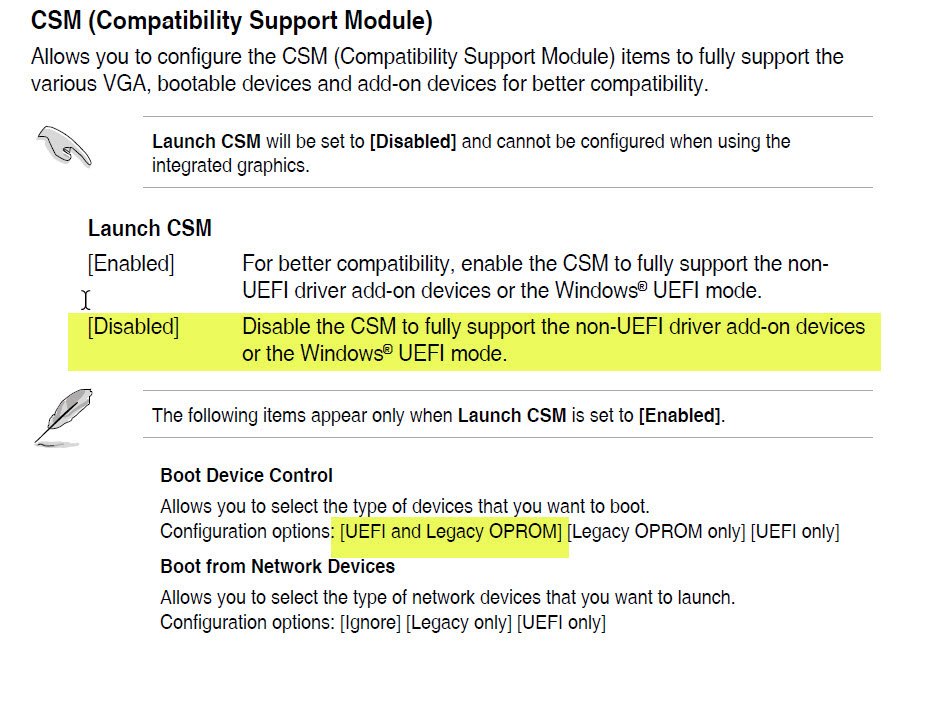

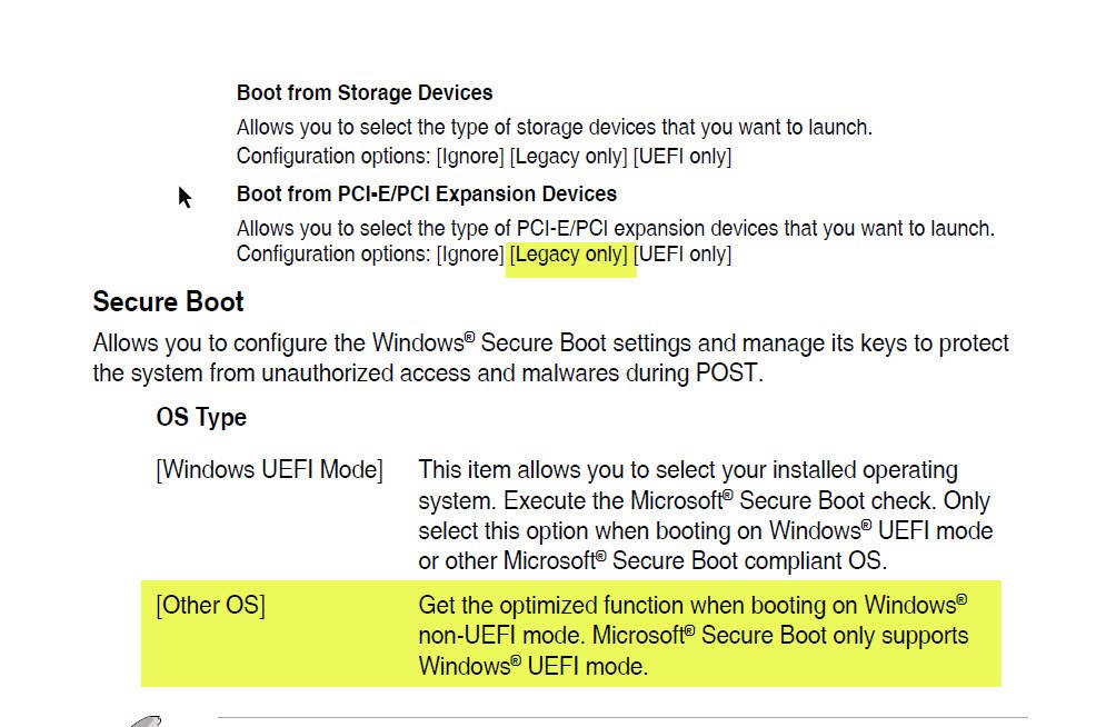

另外有冇試過這些設定?
圖片附件: 2022-01-04_0-36-29.jpg (2022-1-4 00:42, 137.54 KB) / 下載次數 25
https://h2.hkepc.com/forum/attachment.php?aid=2301114&k=8cd2445ff942e51d129f93afb49ac768&t=1782780813&sid=4NkF3OGhWu
圖片附件: 2022-01-04_0-36-59.jpg (2022-1-4 00:42, 136.16 KB) / 下載次數 19
https://h2.hkepc.com/forum/attachment.php?aid=2301115&k=92e8fac4beb7b864b3cfcb2e50858747&t=1782780813&sid=4NkF3OGhWu
