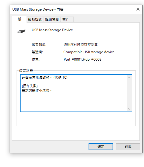

Why 有個 USB Mass Storage Device 是三角 !號的?
CHICK 它 睇 有說是乜問題嗎?

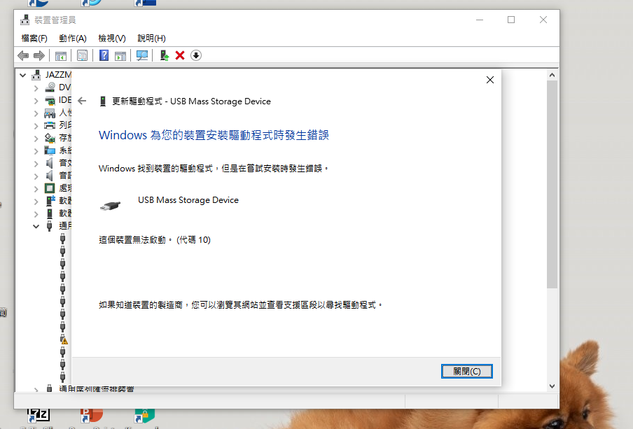

Click 入去話這個裝置不能啓動 (見下圖), 是否表示未裝好USB Mass Storage Driver, 咁應該點? 去邊度download 個driver 裝返去?我試過右click USB Mass Storage Driver—->更新驅動程式,用自動搜尋,但結果話最佳驅動程式已安裝,攪到我一楝都冇⋯⋯⋯

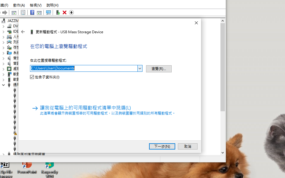

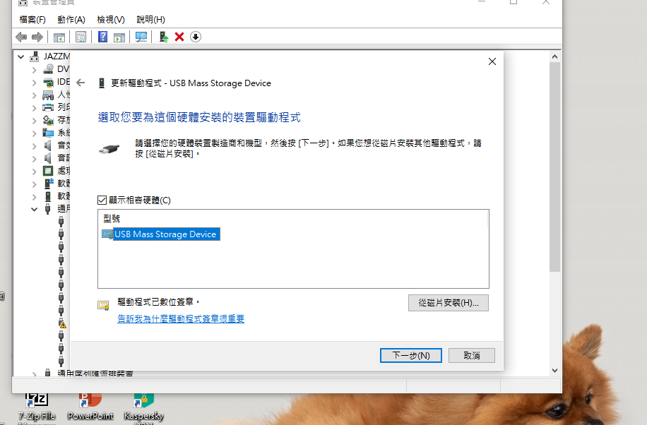

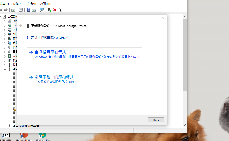

估計最大機會都USB Mass Storage Device driver 有問題,因為只有power on 個Dock後USB mass storage device 至會出現!
嘗試過update USB mass storage device driver 但失敗,見下列圖:

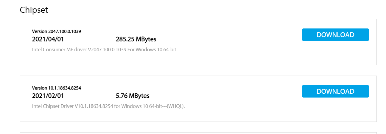

ASUS 叫我裝既 Chipset driver 係今年4月同2月release 的版本:

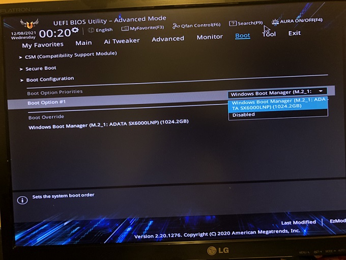

今晚會試下入去BIOS 睇下boot option見唔見到 booth from USB (不過應該冇問題, 因為我有D USB port 有插 1 bay HD dock, 外罝 DVD ROM, mouse, 手寫筆, d呢 device 全部冇問題).
是的, 十分感謝各位回覆幫忙, thx!!
Dock 代理話在正常情況下, 如果我放4隻HD 入去 Dock, 個Dock 上面4粒燈會着, 閃下閃下, 但如果電腦偵測唔到, 個Dock 只會長着住最頂第1粒燈, 我而家就係後者, 只長着最頂第1粒燈…..

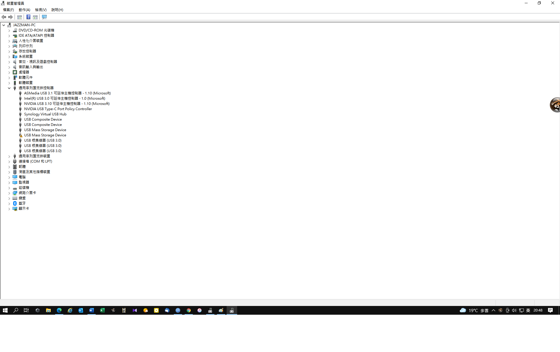

作者: IanW    時間: 2021-12-7 16:38
本帖最後由 IanW 於 2021-12-7 16:44 編輯
睇 #3 張圖, 仲有一個 ASMedia USB3.1 Controller 喎....
你插左去邊個 controller?
load 個 usb device tree viewer 黎睇下有無乜野啟示...
你插左去邊個 controller?
load 個 usb device t ...
IanW 發表於 2021-12-7 16:38
我幾乎每個USB port 部試過插 (機前2個 port 都試過)

着左個 dock, 然後reboot PC 入 BIOS,  响 boot option 根本見唔到 dock 裏面 HD:
圖片附件: BIOS.jpg (2021-12-8 09:51, 109.05 KB) / 下載次數 27
https://h2.hkepc.com/forum/attachment.php?aid=2297082&k=d9e00d76b951a41e9579594d37137f35&t=1782140543&sid=QmVk0Aay07
MM622 發表於 2021-12-8 09:52
呢D docking亦好似無boot from USB,boot from eSATA有D款得有D唔得
