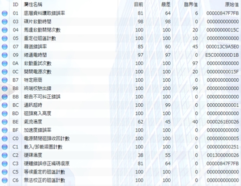

作者: ting270888    時間: 2020-4-19 16:48
回覆 4# raym123
圖片附件: bandicam 2020-04-19 16-46-14-526.jpg (2020-4-19 16:48, 142.96 KB) / 下載次數 29
https://h2.hkepc.com/forum/attachment.php?aid=2188271&k=813905c9cf59a1d923cac85e7b001bd9&t=1781966015&sid=K31df8DZIz
作者: wyhui5124    時間: 2020-4-19 17:58
回覆  raym123
ting270888 發表於 2020-4-19 16:48
    睇SMART冇黃,冇紅,基本上仲係叫正常,Data backup就一定要有,然後HD Tune Pro full scan吓隻 HDD
可能係嗰次retry咗幾次先讀/寫倒,但最後成功咗,所以冇mark error
作者: raym123    時間: 2020-4-20 14:01
回覆  raym123
暫時OK, read/write 到就唔好經常scan , 硬碟試過有怪聲要小心, 重要嘢唔好放起呢隻HD
呢隻應該係SMR 硬碟, 可能scan 到有問題, 重寫到變返冇問題, 但因此就有data 重置,
咁呢隻 SMR 硬碟就好操勞了, 所以咁大機械聲
