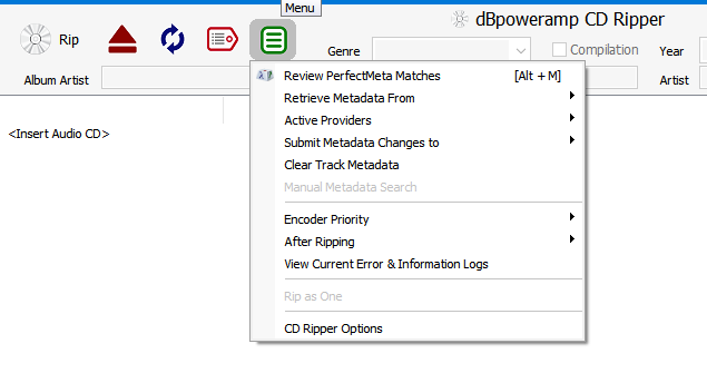

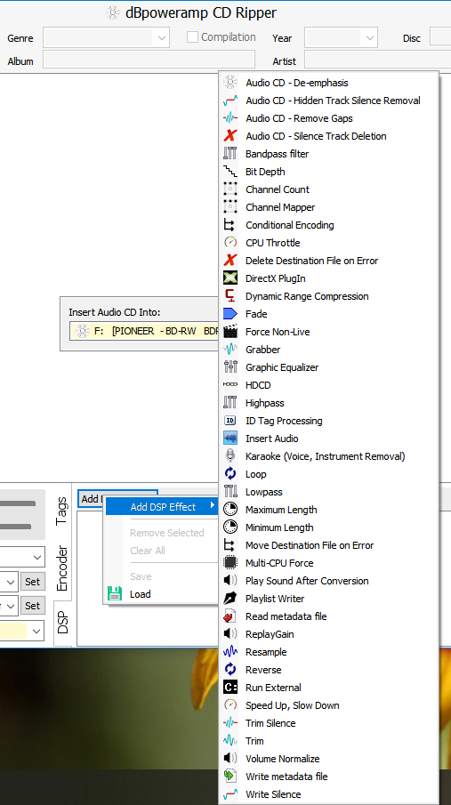

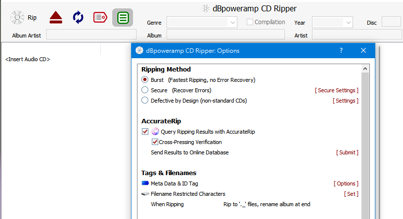

作者: kcyipgar    時間: 2024-9-21 10:27
本帖最後由 kcyipgar 於 2024-9-21 10:33 編輯
EAC 嘅問題係要夾光碟機
如果要 Rip 得快部光碟機要唔快取音樂數據
同埋有時搵歌名會出亂碼
所以我傾向轉 ...
harryytm 發表於 2024-9-21 01:43
師兄提及的軟件是好軟件,不過付費軟件必定有其過人之處。
一般情況下,AccurateRIP 最常用到,因為可以確保 RIP 出來的檔案是正確無誤的。
以前自己衰過好多次,RIP 出來是跳線的,當時是不知道的,而 dBpoweramp 就可以幫到我,因為可以從介面清楚看到結果。
至於 Secure CD Ripping 對付一些有打圈花痕的 CD 非常有幫助,尤其是借回來的CD,不過太嚴重的話,仍然返魂無術。
所以,我會安裝三部光碟機,應付不同情況的 CD。
圖片附件: dBP-001.png (2024-9-21 10:31, 16.65 KB) / 下載次數 80
