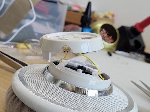

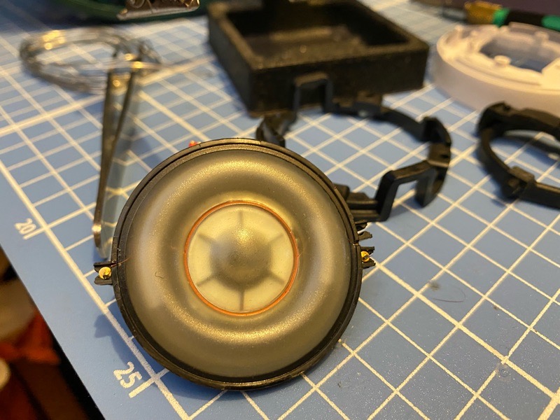

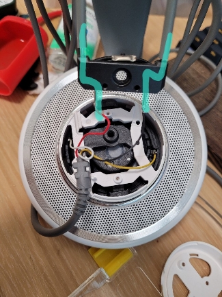

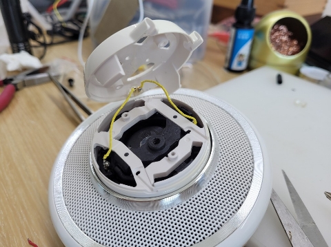

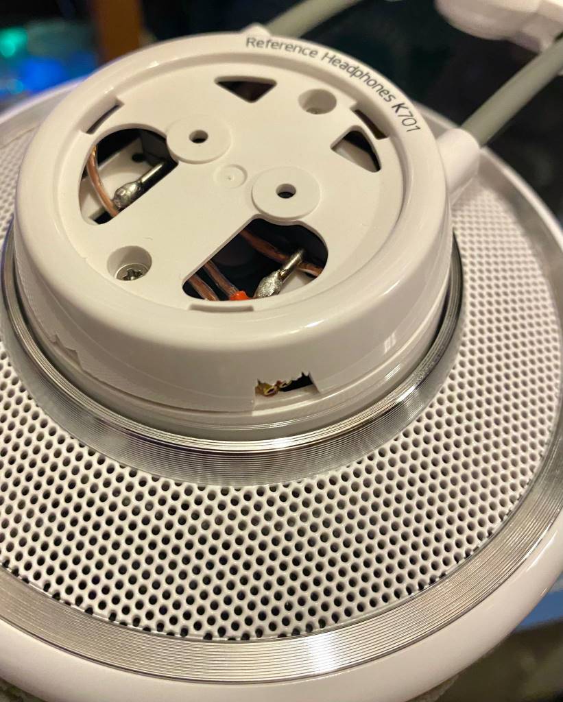

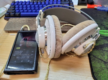

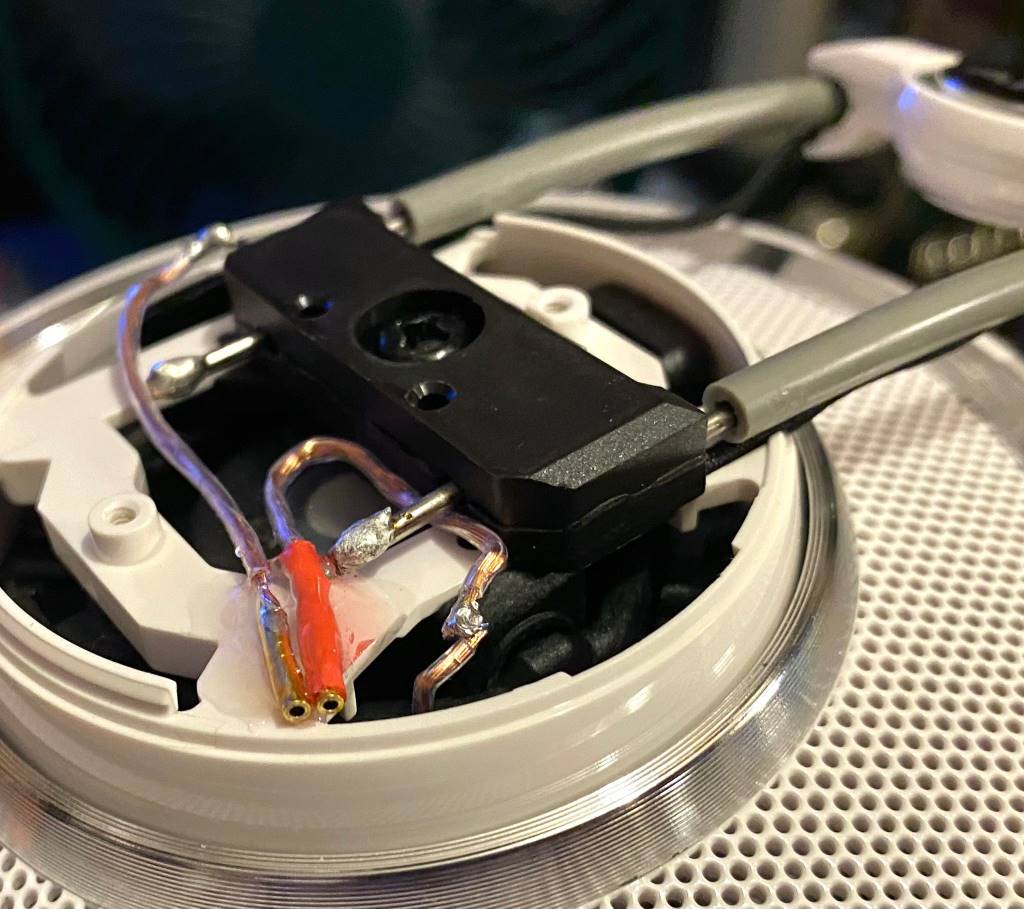

首先就我已經好耐好耐無買耳牛,手痕拎咗對放咗係度嘅K701改做2pin (balanced), 因為我全部都係2pin線,加上見到對K701嘅機內線實在太嘔心所以就手工低劣地改吓佢。改咗真係舒服晒。

個外蓋吹熱用力甩就可以?
作者: saldtch    時間: 2022-4-8 00:10
回覆 8# saltyfatboy
    好易咋, 用個尖鑷子吉入去個grill 面, 再逆時針方向轉就開到, 入面全部用螺絲, 我都係MIC呀, 哈, 不過應該一樣聲. 用UV resin 整個座真係幾簡單.

個座師兄係 mold 曬硬左先裝落去?
換左線個分別有好大嗎?
作者: saldtch    時間: 2022-4-11 12:43
本帖最後由 saldtch 於 2022-4-11 12:58 編輯
回覆 10# saltyfatboy
    係呀, 你search AKG bass mod 就係咁開
https://www.ptt.cc/bbs/Headphone/M.1460470056.A.73D.html
MIC同MIA 都有人對比過係一樣聲啦, 所以都無咩所謂.
要mold 左先, 好似puzzle係701個殼度整個negative
不過用UV resin 有個問題係soldering iron 會熱到D resin 軟, 兩支pin socket 之後要再加多一次resin
都幾大分別, 不過唔係成個sound signature, 有多到detail, 但同線有關啦, 同埋我記唔到mod 之前太detail 係咩聲. 佢頂由一邊到另一邊個signal 就係兩條鐵, 會pickup到noise, 改左之後tube amp 無晒noise (加上我加左少少copper tape 係個circuit breaker 度, 所以都低左好多noise). 不過有個應覺係signle ended 好聽過balanced, 用DAP 推係唔多好聽, 用tube amp 就正好多, 本身open back 已經太open, 可能amp 夠力水無無咩必要balanced.

作者: saldtch    時間: 2022-4-11 16:15
回覆 12# saltyfatboy
    係wor, 我都係開左先知,問個西人friend 話單邊線既耳機都係呢個玩法...之後就見到個ptt post
呢張圖真係要借來post吓警醒世人
我D mundorf唔多, 如果你線夠長可以焊左, 否則就一定要mold 左先
部amp 無晒D noise 之後發覺同M8都真係唔差得遠
以下係我DIY 3 寶:
1. UV resin + negative mold
2. Soldering Iron
3. 小型電磨機

作者: saldtch    時間: 2022-4-11 17:08
本帖最後由 saldtch 於 2022-4-11 17:22 編輯
回覆 14# saltyfatboy
    認真, 左右唔同聲個立體感有機會強D
1000幾蚊對牛就用D 好D 既線啦, 你開左見到對driver就知成對野真係值幾錢, 有幾多去左tuning
真係wor, 你試試加D copper tape 係個circuit breaker 度, 真係唔同晒.
有D難啦, 開住個cover 來填好易錯位同唔穩吧

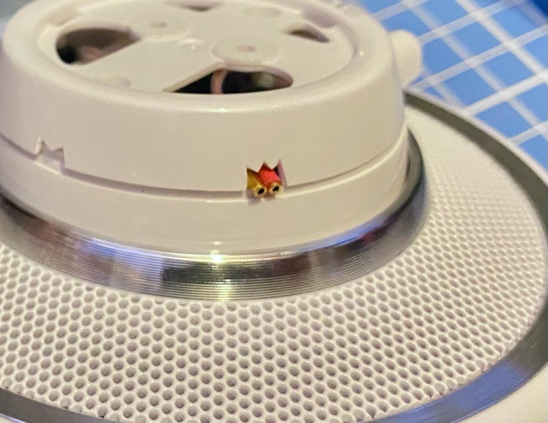

你試試去手作店買circular disc resin mold (D2 Place 間手作仔有)
係個shell 磨做半圓, 將個mold左既2 pin socket都磨到一樣 , 再用UV resin 整實佢, 再磨平就靚晒, 電磨+ UV resin 真係無咩手尾

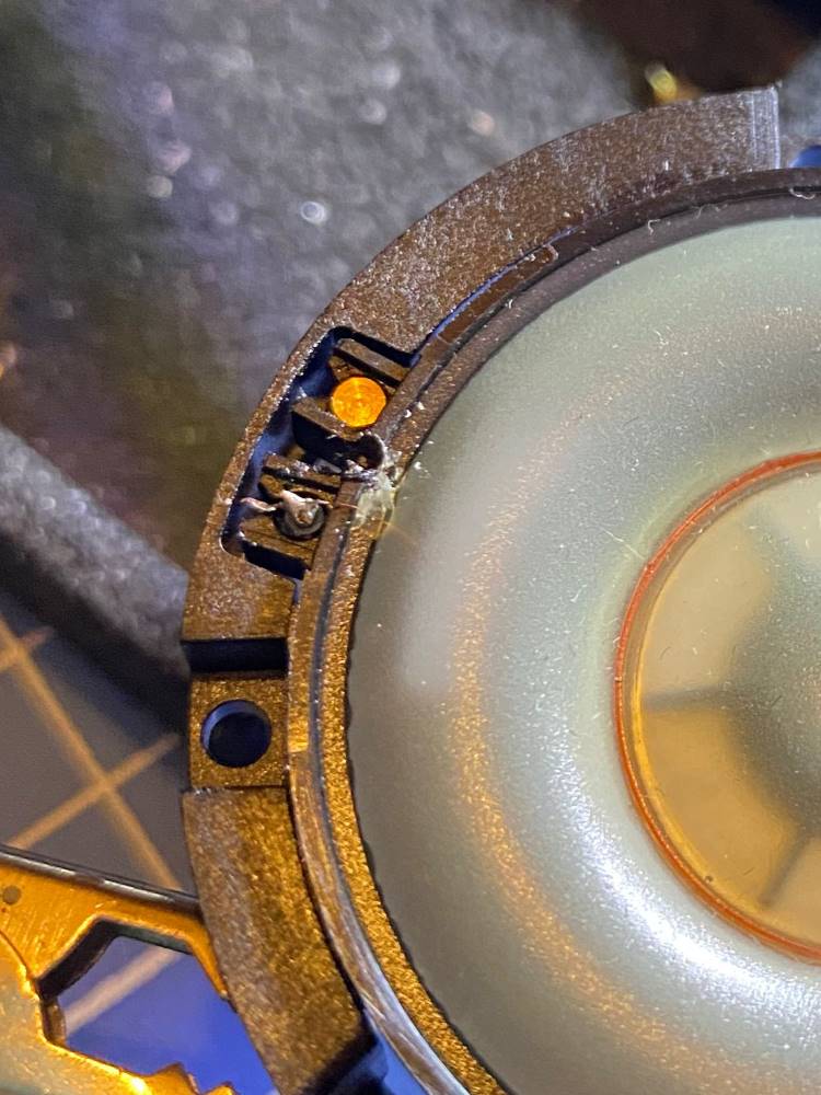

手殘瀨左野, 接線用左粗既焊落兩條柱到... 個兩條柱接住線圈, 原來會轉得郁, 應該就位裝返啲件個時扭郁, 整斷左條單元接線
試左了返緊餘既接線, 通既... 依家唔知點算好, 可能拆左兩條銅柱用線直焊單元... 但又無軟身既線, 驚焊完再斷就GG 啦

依家試緊用E8000 膠水定左條線再焊返接線
唔明點解係圓柱,唔知係咪焊到佢啲膠水溶左
都要用啲力先扭得郁,但焊左就變槓桿會好好力,條線又硬

搞左成晚.. 好惡夢, 有一邊條接線無端端再斷, 只好了起個邊位夾硬夾長啲出黎焊
最後整返一邊試左有聲既, 對眼睇到矇晒

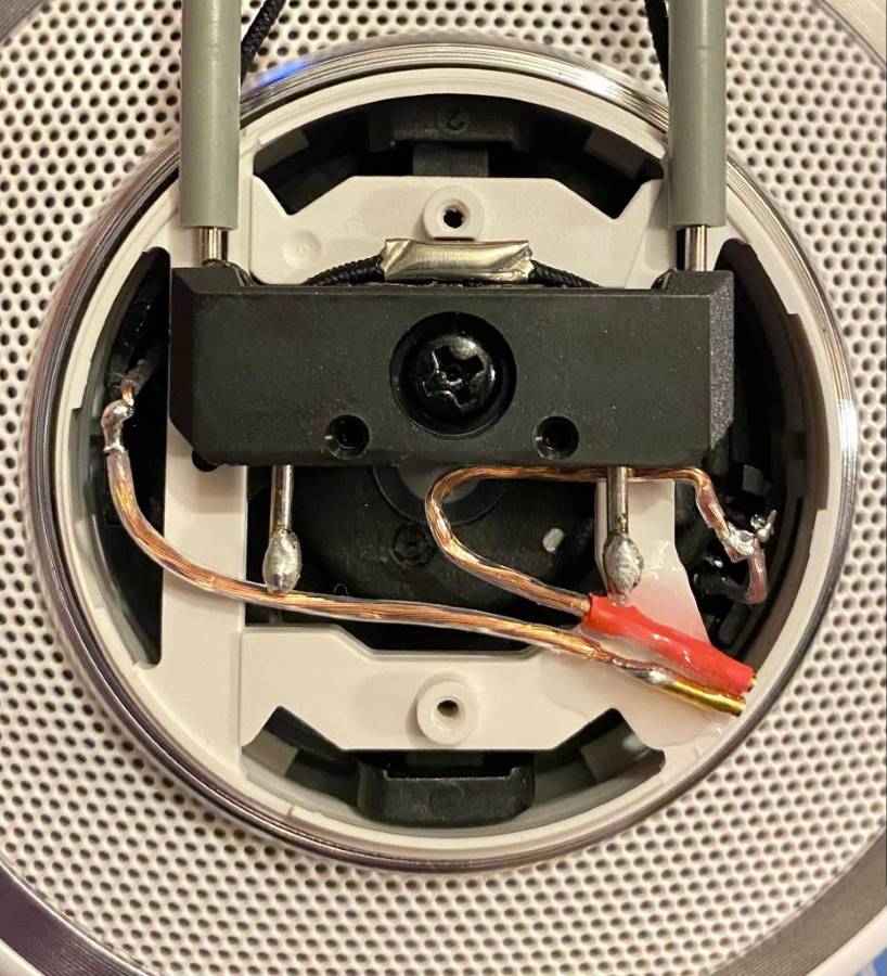

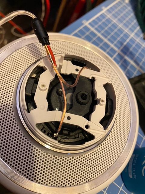

作者: saltyfatboy    時間: 2022-4-19 11:21

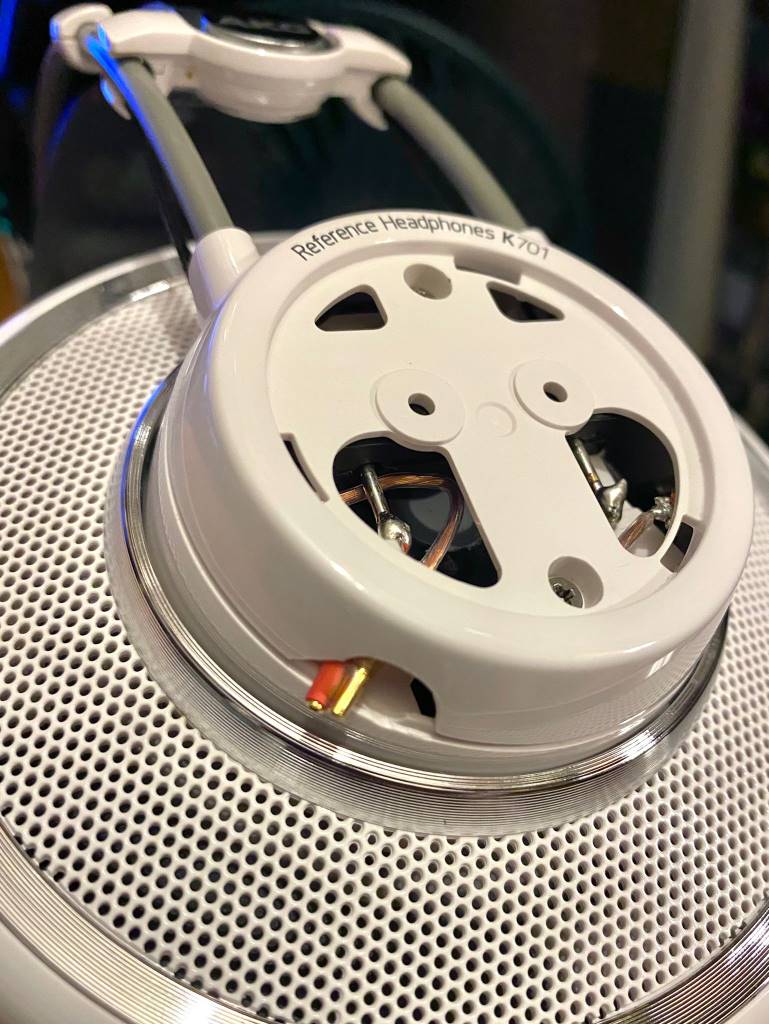

搏鬥多一日終於搞掂埋右邊   好彩最後上返晒啲野係有聲既
開聲感覺OK, 但呢條粗線都要煲返陣先穩定, 用部紫珊Z4 4.4 推都還可以
經過呢次就真係完全換晒啲線, 連條銅柱都唔經, 都算係強迫做到盡
右邊內線, 分左兩節, 裝好先焊埋
左邊預位唔啱要開大個開孔

我都諗緊遲D 直接solder 去條coil 線度, 不過未有心機住, 師兄好手勢wor
收到D UV 膠會用來固定個2 pin 嗎?
作者: saltyfatboy    時間: 2022-4-19 13:42
回覆 36# saldtch
對啊, 好在右邊兩條lead 長啲, 比較好焊, 但有一邊唔知係咪個面有油上唔到錫, 搞左一陣先夾硬堆住
都係要磨機先整得靚
暫時用甲油面膠貼住都用到, 面膠好處就可以甩返出黎

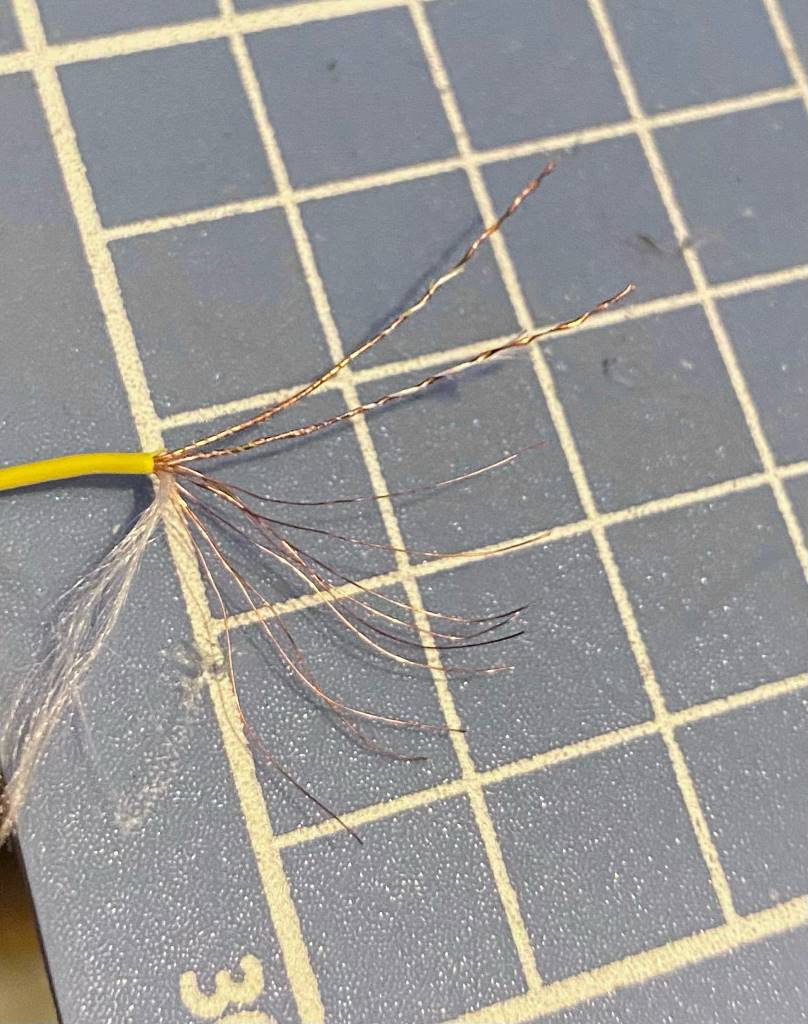

上次無貼到, 拆左條原裝線, 都有啲特別, 係兩條絲帶式加九條幼線
似乎係傳統, 我另外個對舊AKG 都係絲帶+幼線

話說, 換左線聽對K701 感覺個人聲變化較明顯, 感覺實淨左立體啲, 可能腦放之前左右唔夾聲, 所以中間聲個改變大啲

同埋可以淘仔搵 0.78 母座 都有唔少選擇, 到時分享下個改裝過程, 想知K612 PRO 個結構係點

    應該同K701一樣

如果係一樣, 拆開都係圓柱接單元接線就要小心, 圓柱會扭得郁而扯斷條線, 當然接線唔粗硬都應該無事
可以睇返前幾版我個中伏位...
