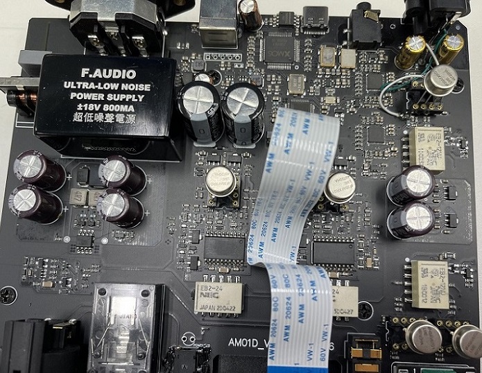

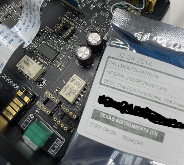

見無乜野玩, 玩下大陸機
我睇過L7audio 話佢用假料舊料, 預左伏咁去買XDD
RCA 有飛線係因為唔想要RCA輸入改輸出, 打開先知就係咁飛線
見以前買落堆金封49720HA (原來都7年前) 一次換晒佢
細緻好多, 原本用OPA1642 我覺得好一般
推力好大, 低抗earphone 基本上唔洗用, 插隻UE LIVE最細聲都好大聲
耳牛就好唔錯, 咁先覺佢抵用

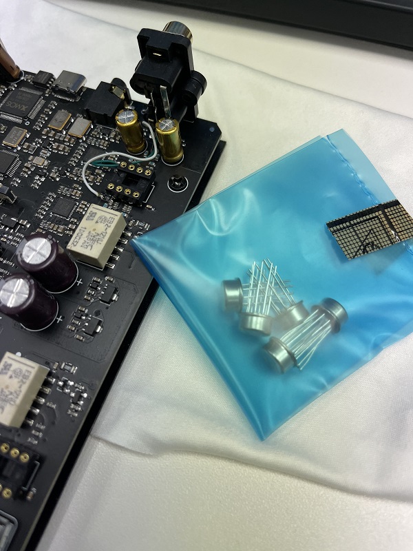

我有十粒opa627sm/opa128sm, 遲D買轉插玩下先

作者: waltyuen    時間: 2021-5-5 14:50
原來有DAC 版配 1642
AM01我換 金封食左隻牛NOISE

    你用邊隻金封?  本身係1642JFET 最好用返JFET OPAMP
雖然49720係BJT

回覆 3# fatau
唔係INPUT 事
是我試   金封 咪又係49720
套野   平衡入又轉SE
BIPOLAR 可能仲好
原本無DAC 部AM01 用OPA1612都是BIPOLAR
AM01D 可能用家同海哥反映改返1642.
1642比較多中低頻
但是 1642 同 49720 SPEC SLEW RATE 都近 20好似
照計唔會一開就分析多
是否師兄都愛49720 干淨D 引致

waltyuen 發表於 2021-5-5 19:06
都知佢實情係SE, 而家用抗阻線比低阻用
就算er4b 都係最盡去到9點位置, 好夾er4好好聲, 反而UE Live 買左兩三年一直覺得佢夾黎夾去都唔好聽,死心了又無得賣
幾鐘意49720 線條分明利落,用左rme adi2 pro 三代機 加埋五六年

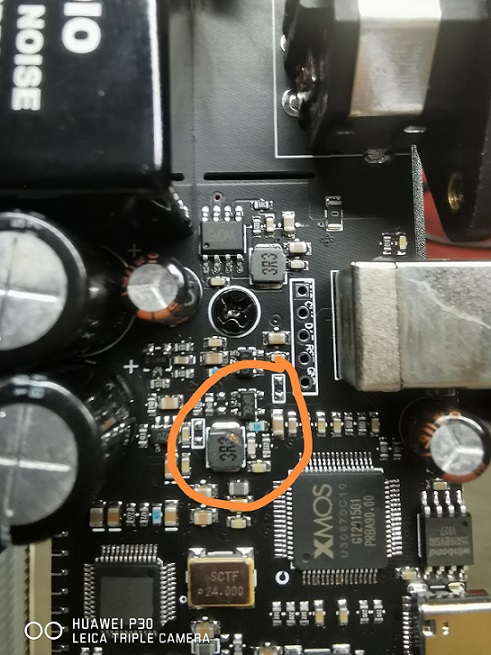

師兄,見倒您塊電路板好似我果塊一樣有個零件爛左,要唔要換啊

    我就諗緊天鷹座二代定係拓品DX5,不過呢部機真係超晒值,如果唔壞既話
