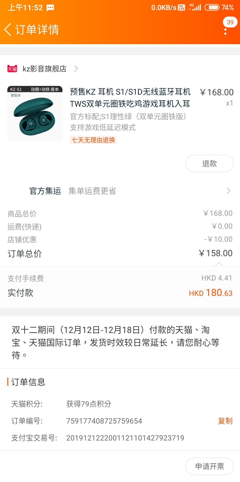

就等我做白老鼠

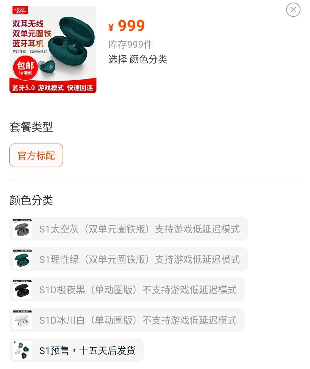

作者: Deadman12    時間: 2019-12-12 17:56
有冇師兄入手? CNY$158又想入手。。。可惜冇aptx.....
smallfaihk1111 發表於 2019-12-12 09:38
   S1冇aptx?我以為S1同S1d分別系有冇aptx

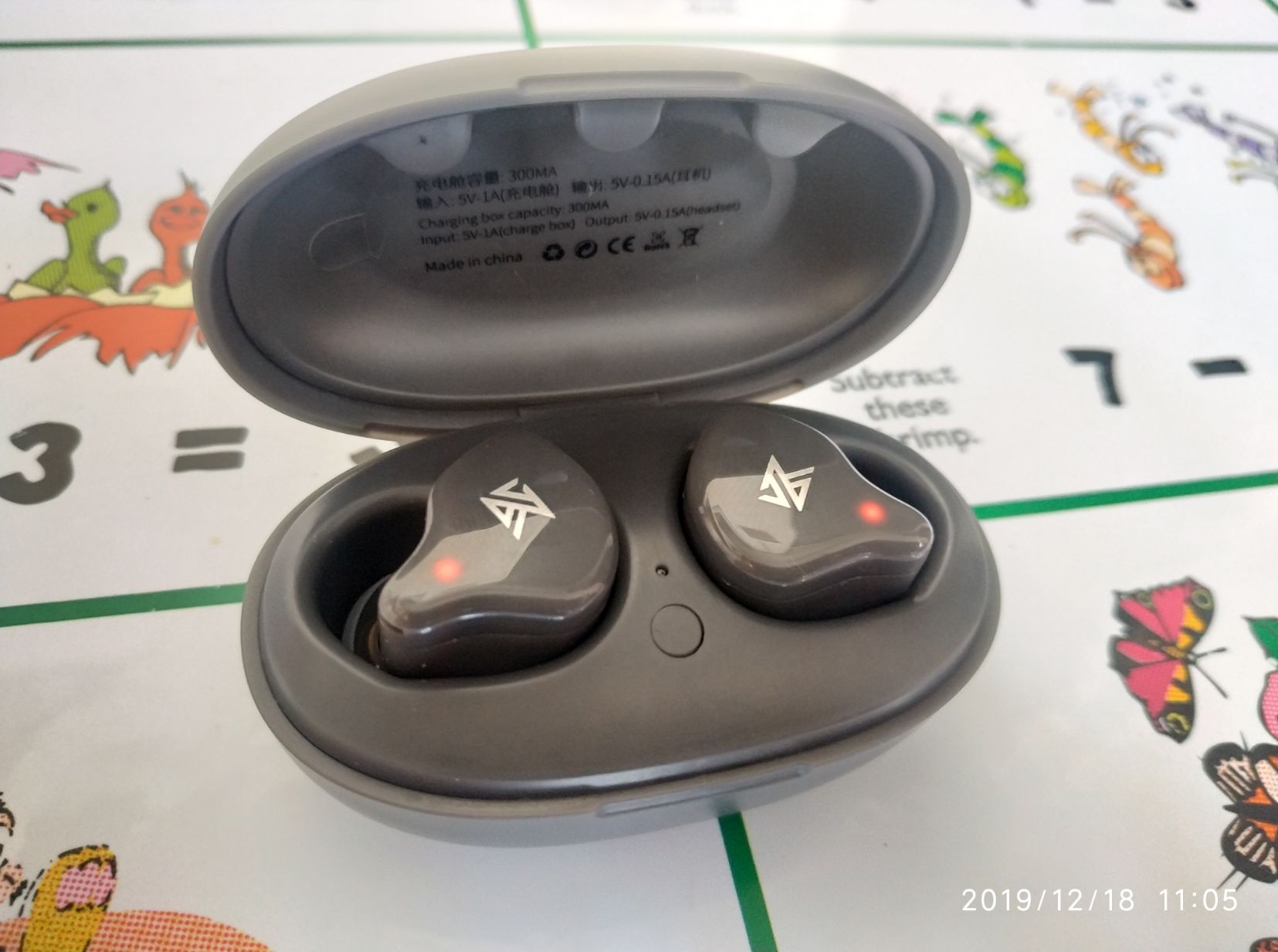

作者: arthurson    時間: 2019-12-18 11:08

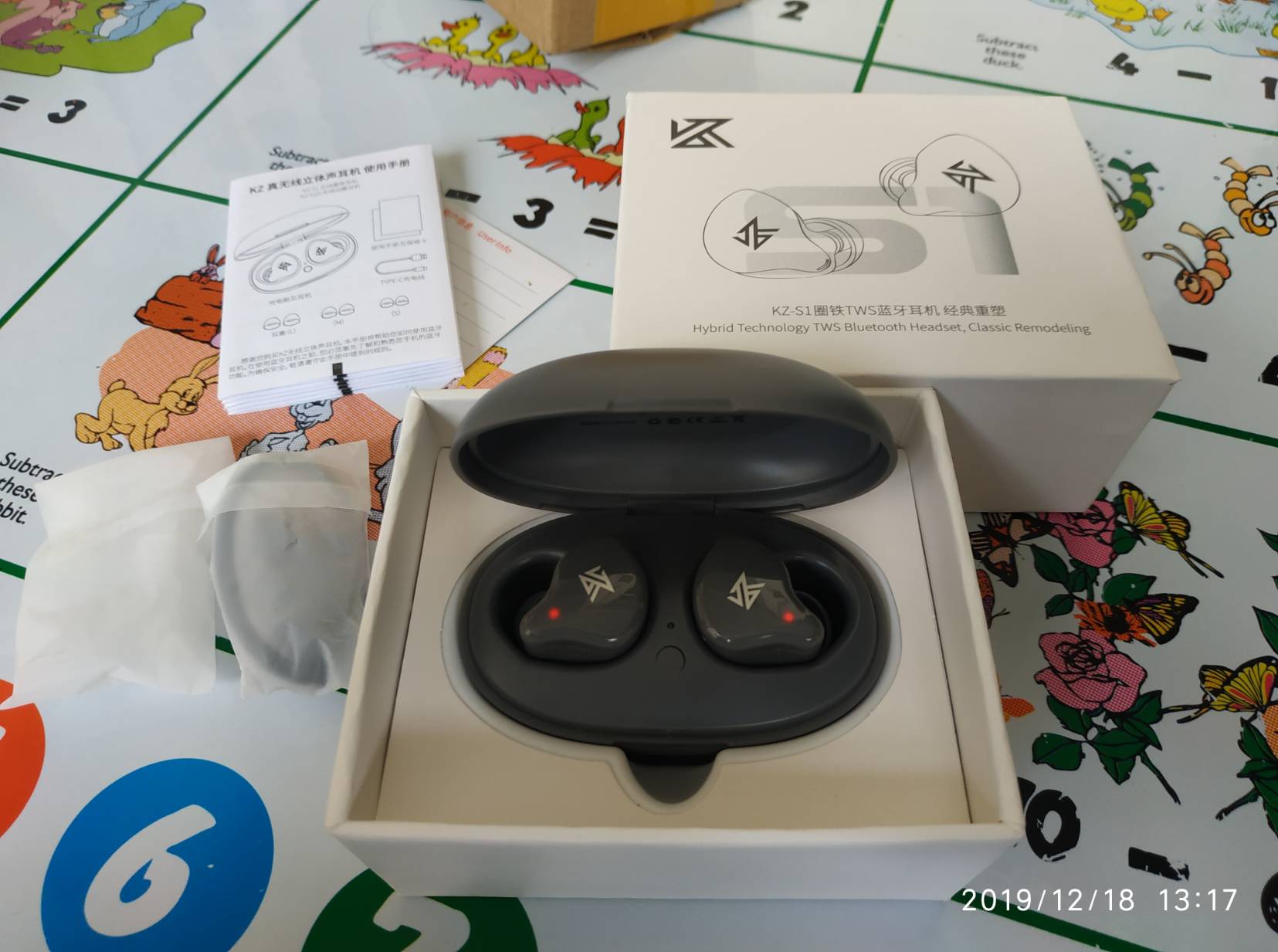

岩岩到咗,要摸一陣先話比大家聽係人係鬼

呢隻係灰色單圈版本?
作者: arthurson    時間: 2019-12-19 19:57
本帖最後由 arthurson 於 2019-12-19 22:20 編輯

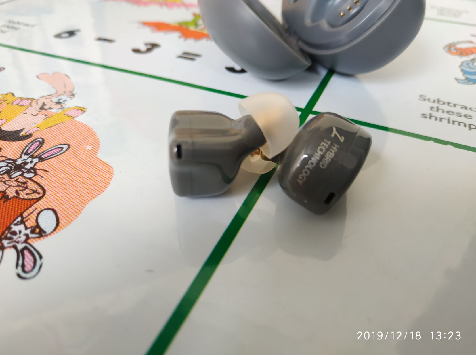

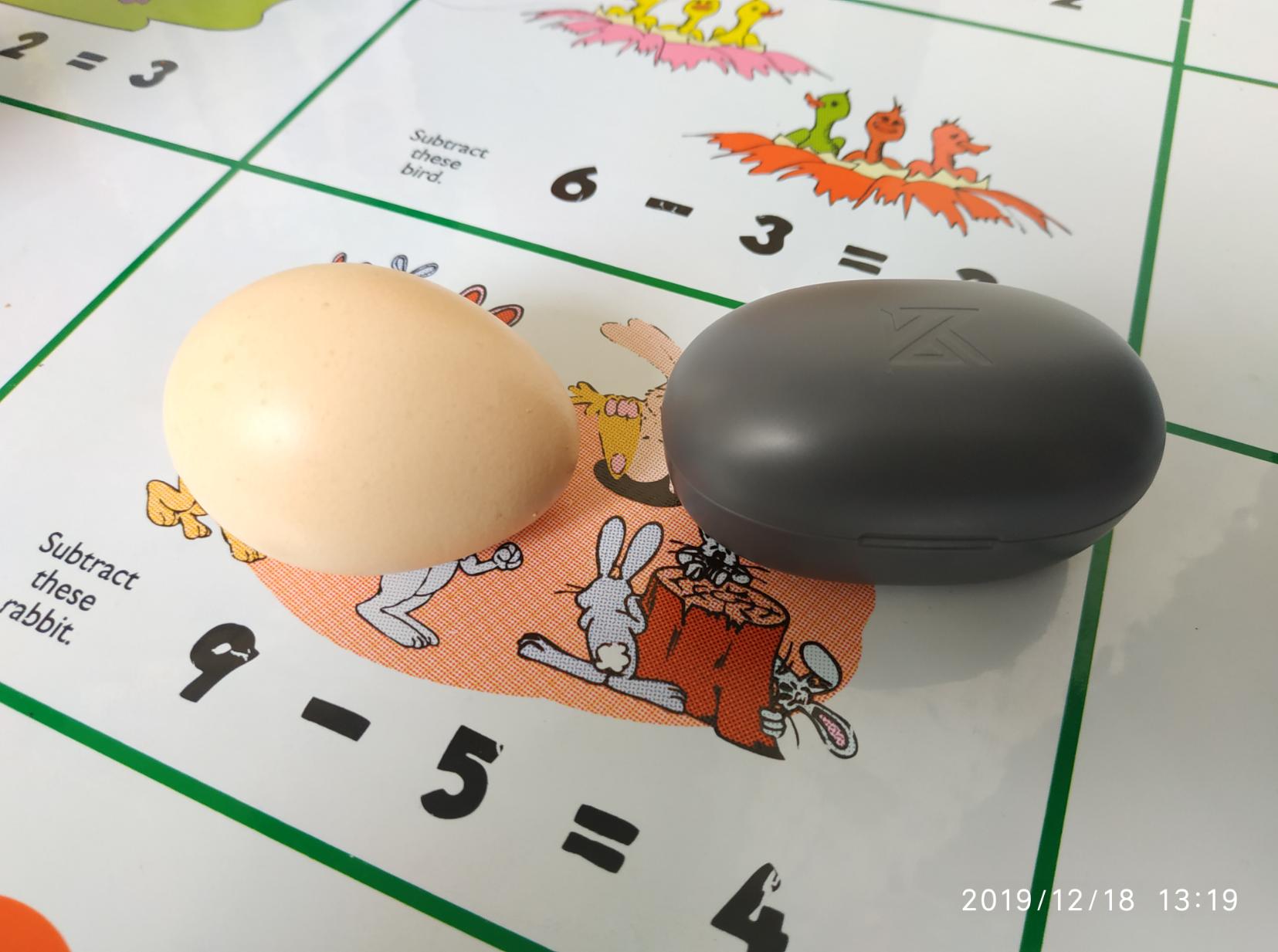

12號開賣,18號到手,埋單180蚊
個叉電盒好樣衰,同隻雞蛋差唔多大

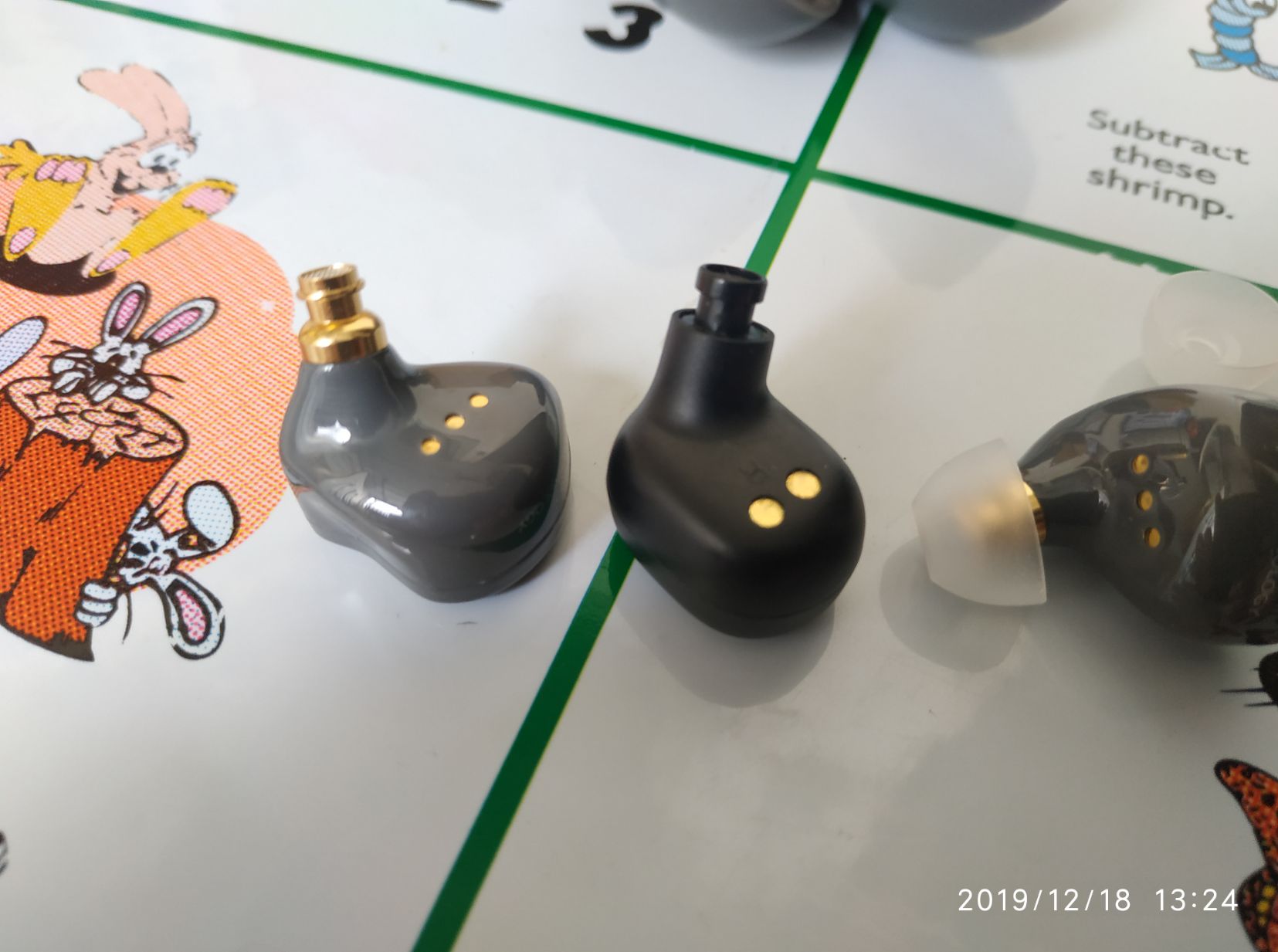

,有個制睇紅橙藍燈電量,行usb-c頭,耳筒接口3點
呢隻應該係第1log貨,耳筒水口位摸到唔滑,上下mic位超大,肯定唔防水
戴得幾舒服,貼耳唔易甩
無洩氣孔,長聽幾粒鐘耳仔會痛
無分主從,同qcy t5一樣,拎邊隻先都得
一拎起就"power on, tws connected"煩過隻鬼
左右耳"connected"係唔同女人聲,好奇怪,我懷疑係趕住12號出貨,個firmware未寫好
聲音乾淨,無白底嘈聲,偏向人聲,低音唔會太嘈,聽香菜唔錯,聽lmf就麻麻,整體音質比qcy好太多,似返隻聽歌耳筒,粒鐵交到貨
音量夠大,但無得較大細聲
會間中斷聲,未到西西程度,要撞手神
摸佢3下gaming mode,睇youtube無咪嘴,但開閂都係啪一聲,淨聽聲分唔到開定閂左,白痴設計
小米max3用唔到aac,只有sbc
s7 edge/華為 y9用到aac, 但我睇youtube聽唔出分別

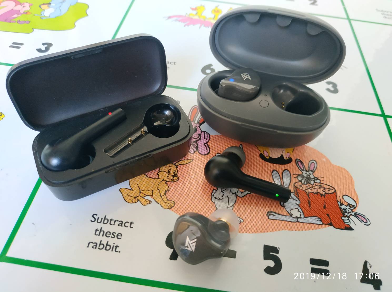

同qcy t5比較
qcy造工比較好,個盒輕d細d好袋d
兩者都係聲音乾淨無雜音,但音色黎講,qcy焗住焗住,好似唔夠力堆咁,kz就好響亮,一比較你會想掉隻qcy去填海
但藍芽穩定性qcy贏10條街,kz呢隻算係第3代掛(t1>e10>s1)都係整得麻麻地,個班友真係唔識搞架喎
呢兩隻都係有gaming mode既平價tws,效果差唔多,玩d game仔可以, 勁game我無裝,答唔到
買唔買?
我感覺qcy t5同kz s1應該係用同一粒chipset,無底嘈,無分主耳,無aptx,有gaming mode
qcy藍芽起家,穩定但衰聲,但2包煙錢就買到係抵屌既
kz做開耳筒,但唔識搞藍芽野,半桶水咁,唔急可以睇定先,反正家下又話無貨,買都買唔到,估呢隻好快玩完又黎改版,但180蚊我唔覺自己係水魚,至少滿足哂我要求,聽聲係ok,再有新model,我會狗衝

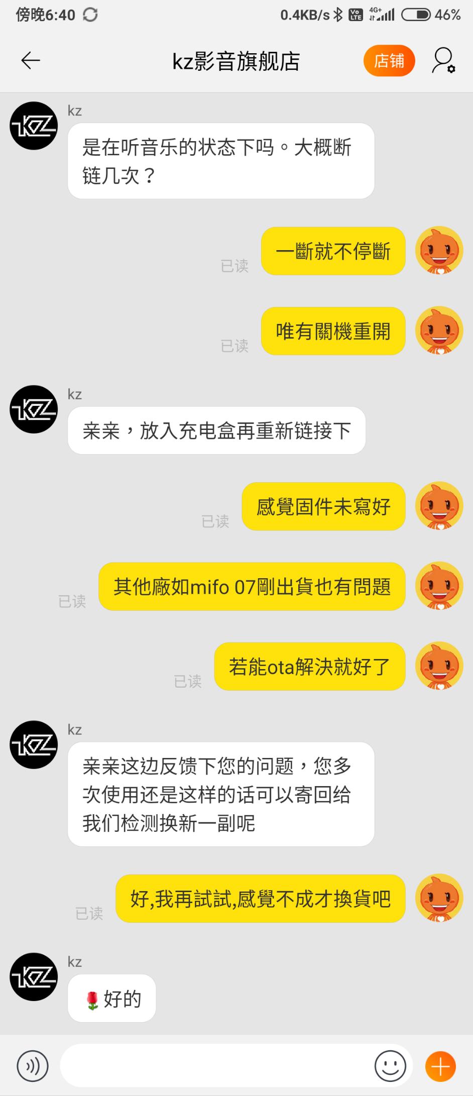

之前係kz留言話藍芽唔穩定,佢今日揾返我咩事,話可以換貨,百幾蚊玩具 d after service都咁鬼好既,比個like佢先

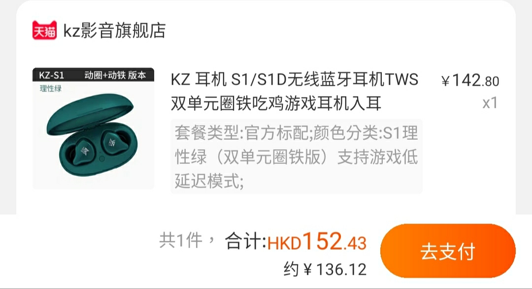

做左傻仔, 家下超平

可能又清貨,KZ次次整隻Bt出嚟預售之後又有問題下架停售,感覺呃錢

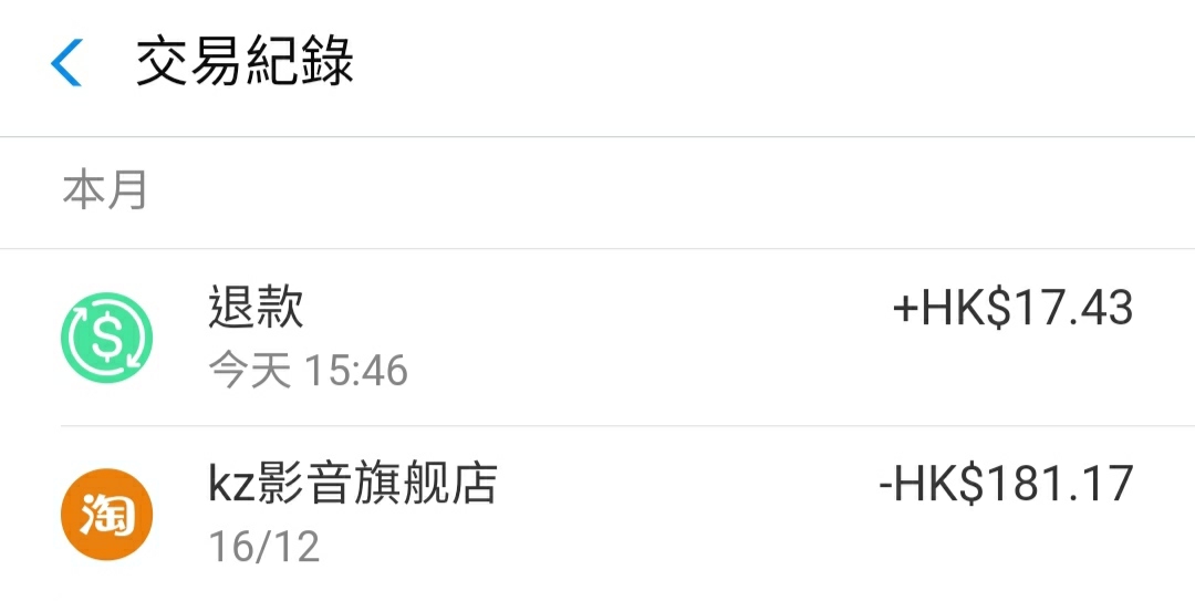

原來有15日保價,同佢講可以退返1x蚊, 即埋單16x蚊

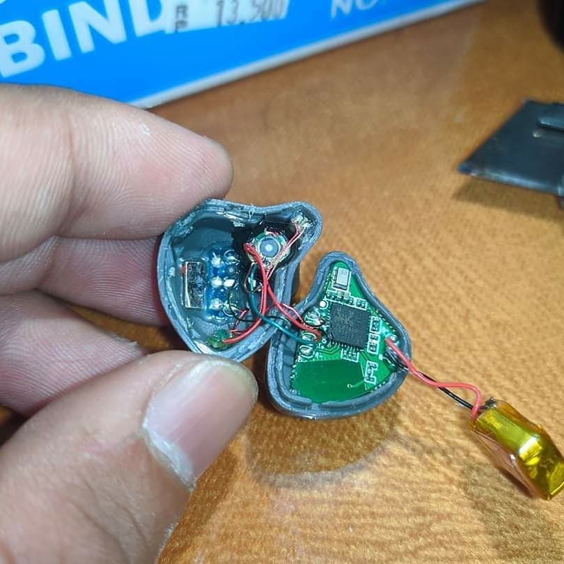

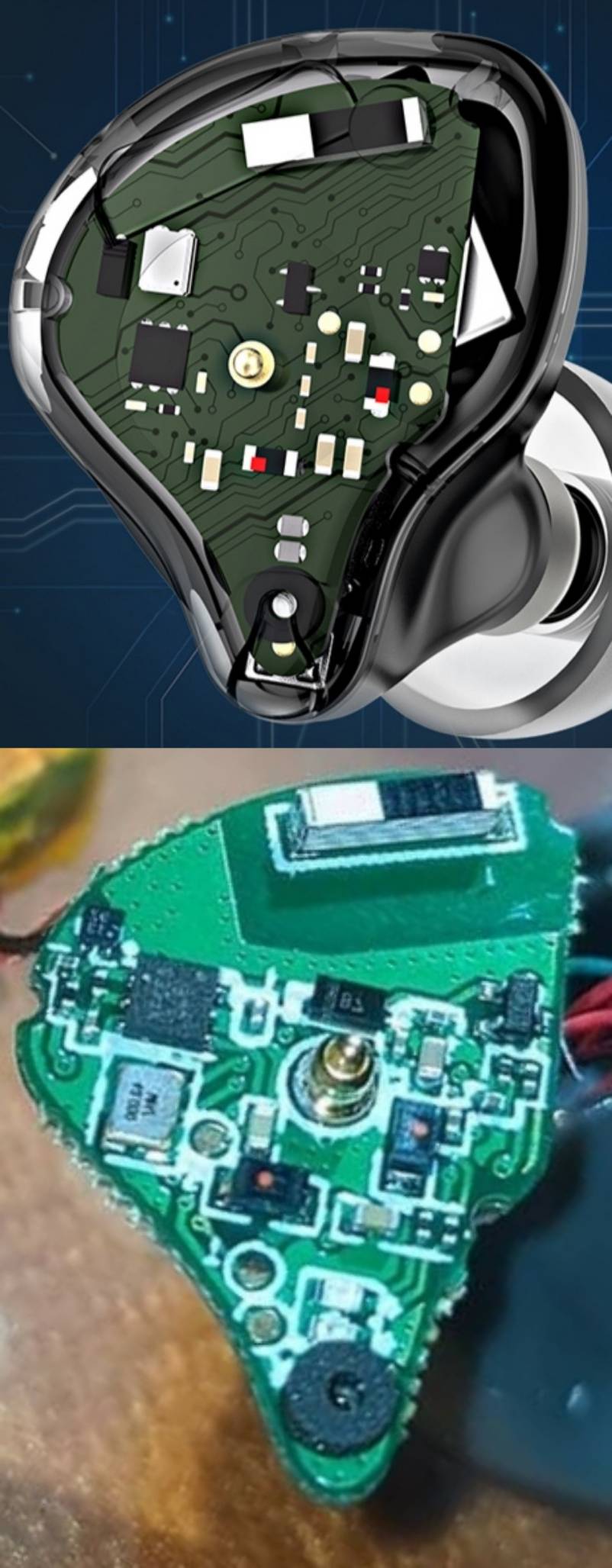

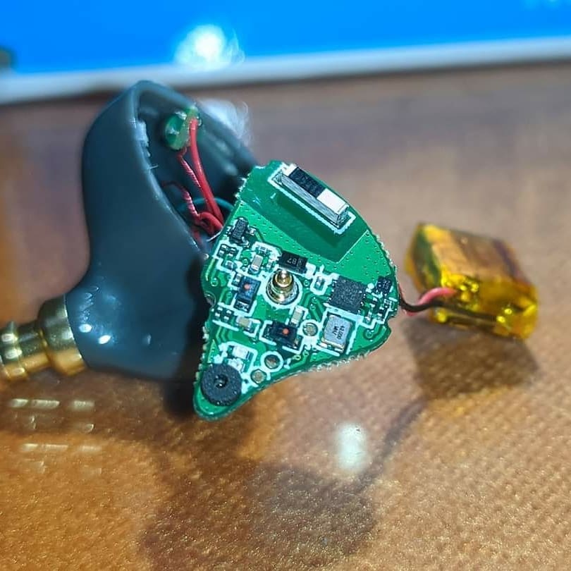

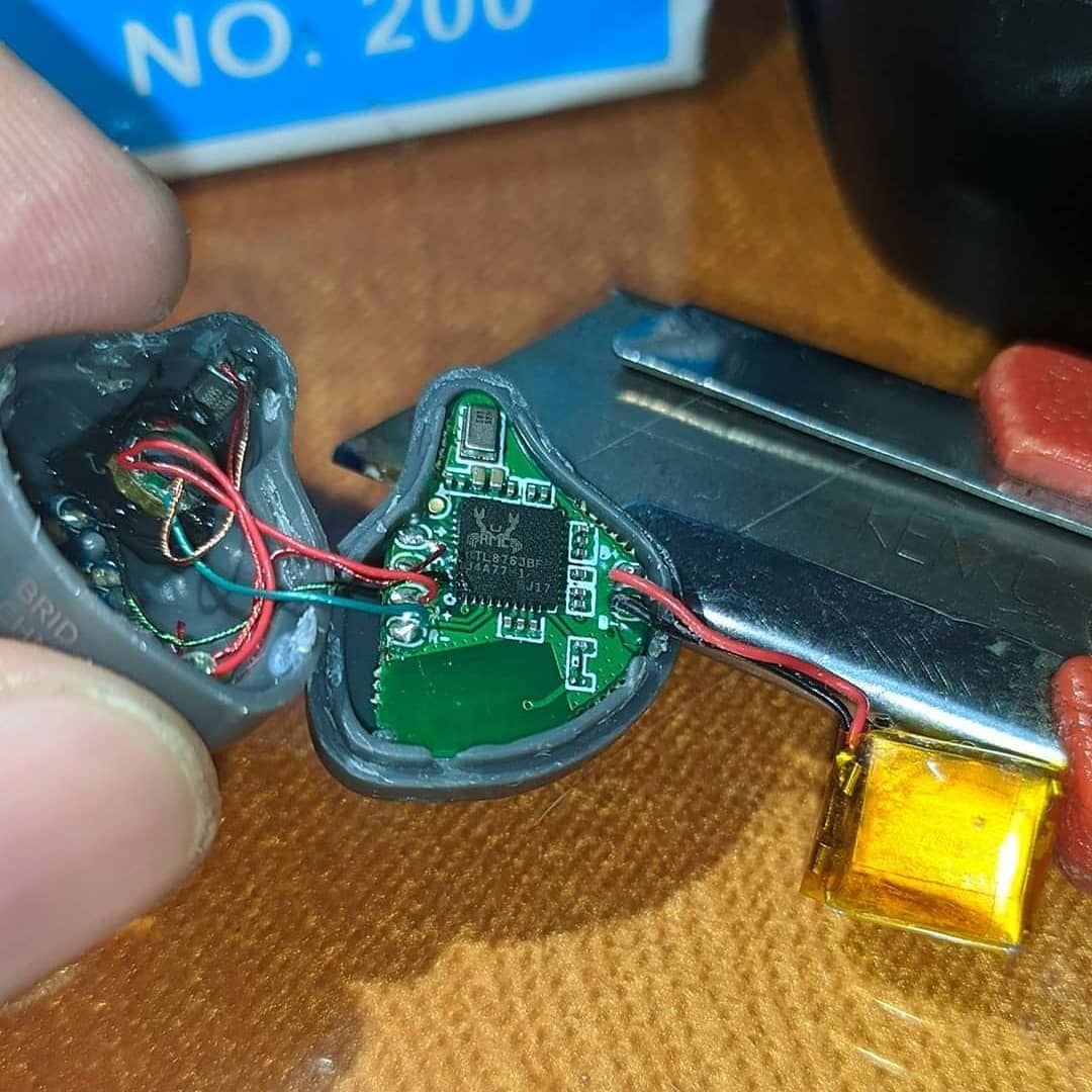

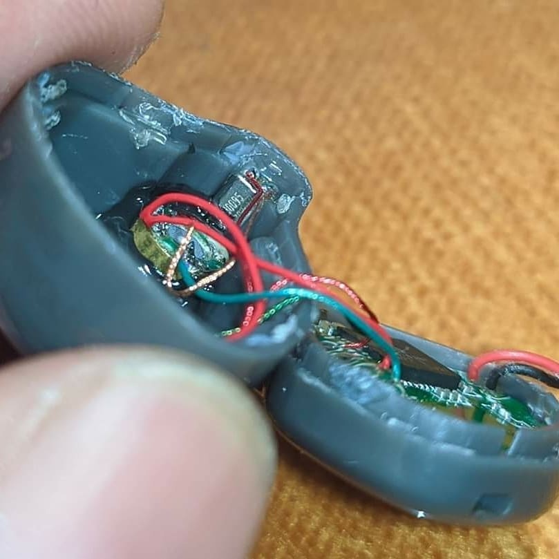

作者: arthurson    時間: 2020-4-23 14:08
本帖最後由 arthurson 於 2020-4-23 14:26 編輯
有人爆開隻野, 竟然係rtl8763b, 而唔係pau1600
而我睇相, 3個接觸點中間個粒好似係假狗黎
而佢show既設計圖同真野又真係無乜差別, 無吹水喎
