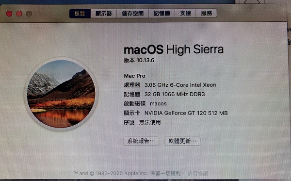

作者: jerrychan0610    時間: 2020-3-16 20:27
成功換左CPU
圖片附件: macos.jpg (2020-3-16 20:27, 98.67 KB) / 下載次數 49

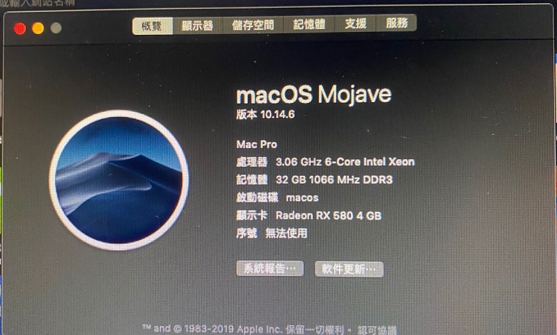

作者: jerrychan0610    時間: 2020-3-19 09:07
成功上RX580 MOJAVE
