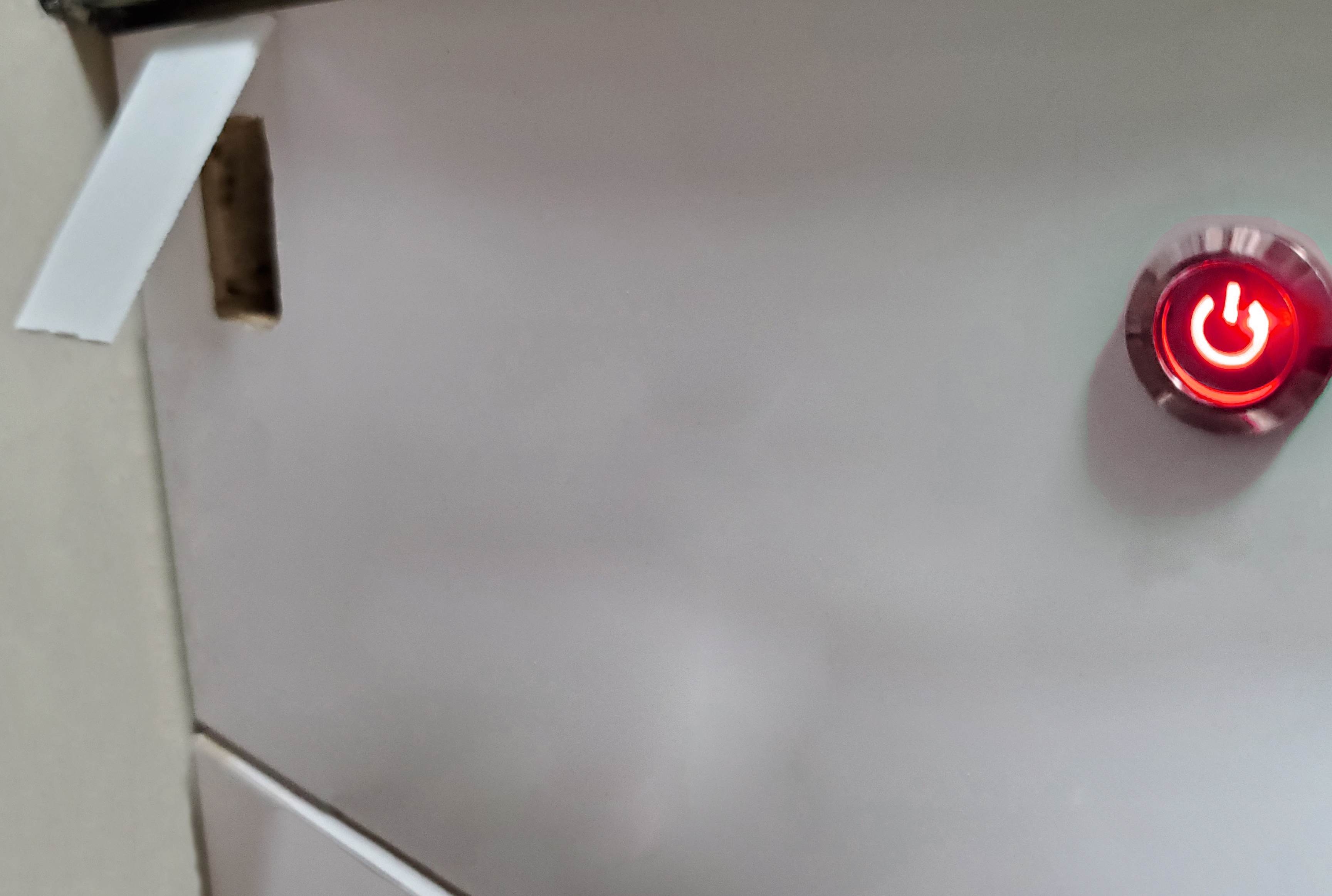

之不過係個嵌入式 下面個櫃本身唔通風
依加個新爐   順便係櫃邊到開左個窿通風

    師兄可否影個相睇睇,等我學吓嘢.

我係就咁開左個窿  加左把12V渦輪風扇
前面加左個(膠片+膠紙)擋版,  一開風扇就會吹開擋版
無風就擋版就會自動落番
