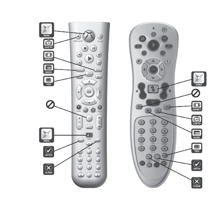

作者: m92fshing    時間: 2025-1-2 11:08
回復 3 #FT907
MCE Remote 即係可以支援Windows Media Center既搖控
如果你個學習遙控支援呢個制式就可以用,否則就淘一隻或者你搵部有紅外線功能既電話,用app射個mce制式既紅外線訊號,再透過學習遙控去接收

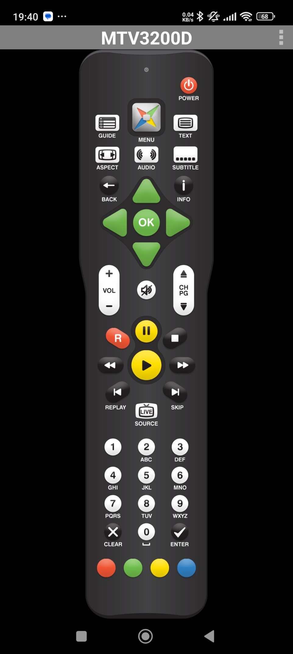

作者: C_Law    時間: 2025-1-2 19:38
本帖最後由 C_Law 於 2025-1-2 19:42 編輯
如果部 MTV 有駁 LAN 線去 Router, MTV 有出手機 App 做遙控, 你可以封住 A 機的 IR 接收窗口, 用手機 App 經 Router 遙控 A 機, B 機就照舊用實體遙控器。
或者 A、B 機都用手機 App 遙控都可能得。(不肯定, 未試過兩部機都用手機 App。)
圖片附件: Uploaded_via_HKEPC_IR_Pro_Android(b5b07).jpg (2025-1-2 19:41, 107.98 KB) / 下載次數 43
https://h2.hkepc.com/forum/attachment.php?aid=2459008&k=d6445b22eb94588a1d29343bb80b47fd&t=1781791681&sid=57XdciFy5C

C_Law 發表於 2025-1-2 19:38
    嘗試過用手機apps  實在太麻煩   每次要用   都要攞手機      又要開app.
睇到咁上下 .....播廣告   要撳掣飛廣告........又要開app..........    接受唔到

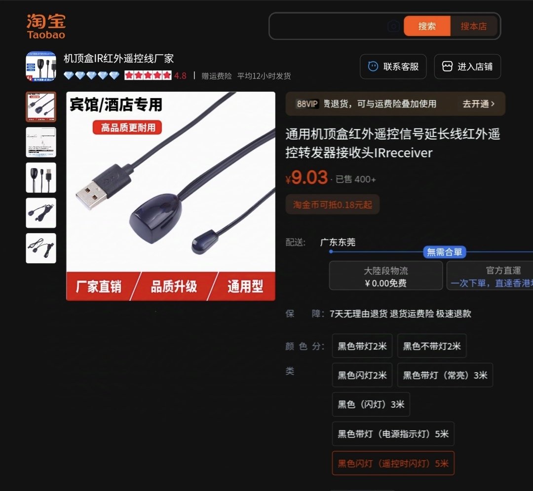

作者: C_Law    時間: 2025-1-4 20:05
本帖最後由 C_Law 於 2025-1-4 21:01 編輯
純八掛。我無原裝 MTV 遙控器, 不知原裝遙控器發射角度有幾闊。
如果遙控器對不正部機, 歪幾多先至會無反應?
逃佬搵到另一樣可能合用的東西。
https://item.taobao.com/item.htm?abbucket=17&id=44196698193&ns=1&priceTId=2100c88e17359901425007885e0c3a&skuId=5312268778002&spm=a21n57.1.item.105.cbaf523cdqOR1o&utparam=%7B%22aplus_abtest%22%3A%2240c2ad60fa5dc428ecf4703c6e2ccda3%22%7D&xxc=taobaoSearch
將外置接收器放係遠離 A/B 機的位置, 將發射 LED 貼係 A 機(順便擋住 A 機的 IR 接收窗口)。
兩部機都用同一個遙控器控制。想控制 A 機就將遙控器指向外置的接收器。想控制 B 機就平常一樣指向 B 機。
不過能否成功就視乎外置及兩部機的 IR 接收有幾靈敏。如果接收角度太闊, 就算遙控器指住放得遠的外置接收器, B 機都可能照樣接收到。或者指到正 B 機時外置接收器都收到。
PS.
只係逃佬見到有這東西買, 我無試過這個。不過好耐之前 DIY 過相似用途的 IR 轉發器, 我用途是係由睡房經電話線遙控廳的影音電器。N 年前屋企裝修專登係屋內拉四芯電話線, 兩芯用於固網電話, 兩芯做遙控。
圖片附件: Uploaded_via_HKEPC_IR_Pro_Android(af69d).jpg (2025-1-4 19:47, 111.1 KB) / 下載次數 198
https://h2.hkepc.com/forum/attachment.php?aid=2459243&k=02493962503859836e2128869abf4123&t=1781791681&sid=57XdciFy5C

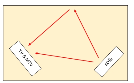

作者: TH30    時間: 2025-1-4 23:20
本帖最後由 TH30 於 2025-1-4 23:29 編輯
C_Law 發表於 2025-1-4 08:05 PM
我MTV同梳化不對正,遙控無論側射,或打向牆再反射,也收得到
圖片附件: 1.jpg (2025-1-4 23:29, 32.5 KB) / 下載次數 24
https://h2.hkepc.com/forum/attachment.php?aid=2459262&k=642ac14d96768dcb2821ff361a99b063&t=1781791681&sid=57XdciFy5C
作者: C_Law    時間: 2025-1-5 17:24
TH30 發表於 2025/1/4 23:20
噢~~~~發射接收角度太闊就不能用 11# 方法。
話時話,MCE、XBox 的遙控器,可完全取代原裝遙控器所有掣?

當然不會完全取代原廠遙控,也很視乎你平常用不用到那功能
MCE遙控也有幾款不同廠,例如我用緊的HP黑色MCE搖控,選不到subtitle language,選audio channel也很麻煩或選不到(很少用,我忘了),選aspect ratio倒是有但我永世不會用這功能
我有另一隻雜牌的MCE遙控沒有EPG掣,理論上可以由MTV main menu一層層按入去找但太煩
MTV原廠遙控可以兼顧控制電視的vol + - 也是我常用到的功能
作者: FT907    時間: 2025-1-6 08:24
如果遙控器對不正部機, 歪幾多先至會無反 ...
C_Law 發表於 2025-1-4 20:05
    實測試過個MTV 接收器都幾靈敏   反方向射去牆身   再反射都接收到.
我已經買咗個mce遙控   都係廿幾蚊     買返嚟試下得唔得先

應該不可以完全替代, 但普通一般操作應該可以.
下面紅黃藍綠四粒掣用唔到
睇返部9100D   原來冇咗   可以用MCE  或者xbox遙控嘅功能!
真係越出越衰!!

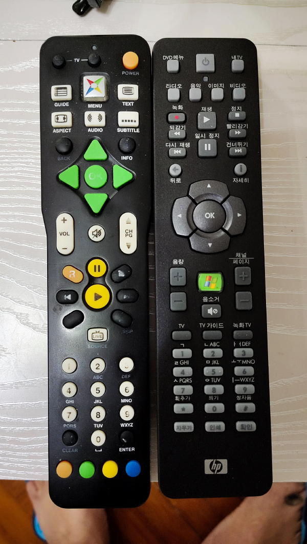

作者: FT907    時間: 2025-1-7 10:02
MCE遙控也有幾款不同廠,例如我用緊的HP黑色 ...
TH30 發表於 2025-1-5 23:02
    收到了HP遙控,  韓文版,
基本上全部都對應到  (除咗下面  紅黃藍綠4粒掣對應不到  冇咗之外)
圖片附件: IMG_20250107_064107.jpg (2025-1-7 10:02, 99.23 KB) / 下載次數 33
https://h2.hkepc.com/forum/attachment.php?aid=2459542&k=e3698d8f369929b6d07958add00dfde9&t=1781791681&sid=57XdciFy5C
