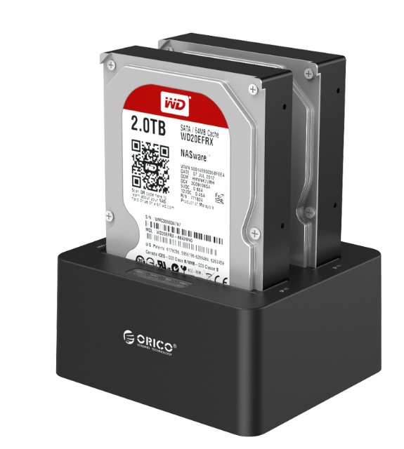

    你方法1 接 NTFS HDD 係用 USB-SATA adapter 定直接底板SATA port?

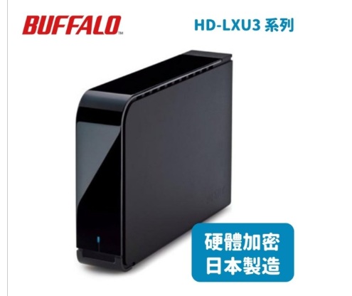

    NTFS HDD 係 Buffalo HD LX (圖1)
USB HDD 係用USB-SATA docking (圖2)

    你方法2都唔work, 可能真係代表本來的 buffalo HDD 有問題.  3300D 冇事可能因為你未 access 到有問題位? 但你隻 buffalo 有 hardware encryption 的話, 應該唔可以拆出來抄. 你試下另一隻 HDD 直接底板, 唔好用 docking, 由 buffalo 抄入接咗 PC 的HDD 睇下抄唔抄得晒走啦, 或者至少揾出有問題抄唔到的 files, 將損失減到最少.

另一隻 HDD  (3.5 吋) 不能直接底板, 因為我用notebook,  一定要usb輸入
    note book個hard disk唔夠大呀.一定抄唔曬所有節目
我試過把部分 buffalo 內file, 抄到notebook嘅硬碟   係冇問題喎.
而且個buffalo 喺33000D 嗰度一路用緊幾年   都係正常.
我已經放棄去搞佢, 3300d繼續用buffalo, 睇曬啲節目就算,
而部9100d 我已經買咗另外一個buffalo 2TB ,  用9100d,  format做ext, 由2025年開始所有節目就由9100 D + 新buffalo去錄影.
(現在兩部機同時運作)
3300d +原有buffalo, 睇曬啲節目之後報3300d就會收埋佢  作為後備機
而個舊buffalo就會, format左佢   作別的用途.

(備註:唔好用 HDD Docking,會有兼容問題)
