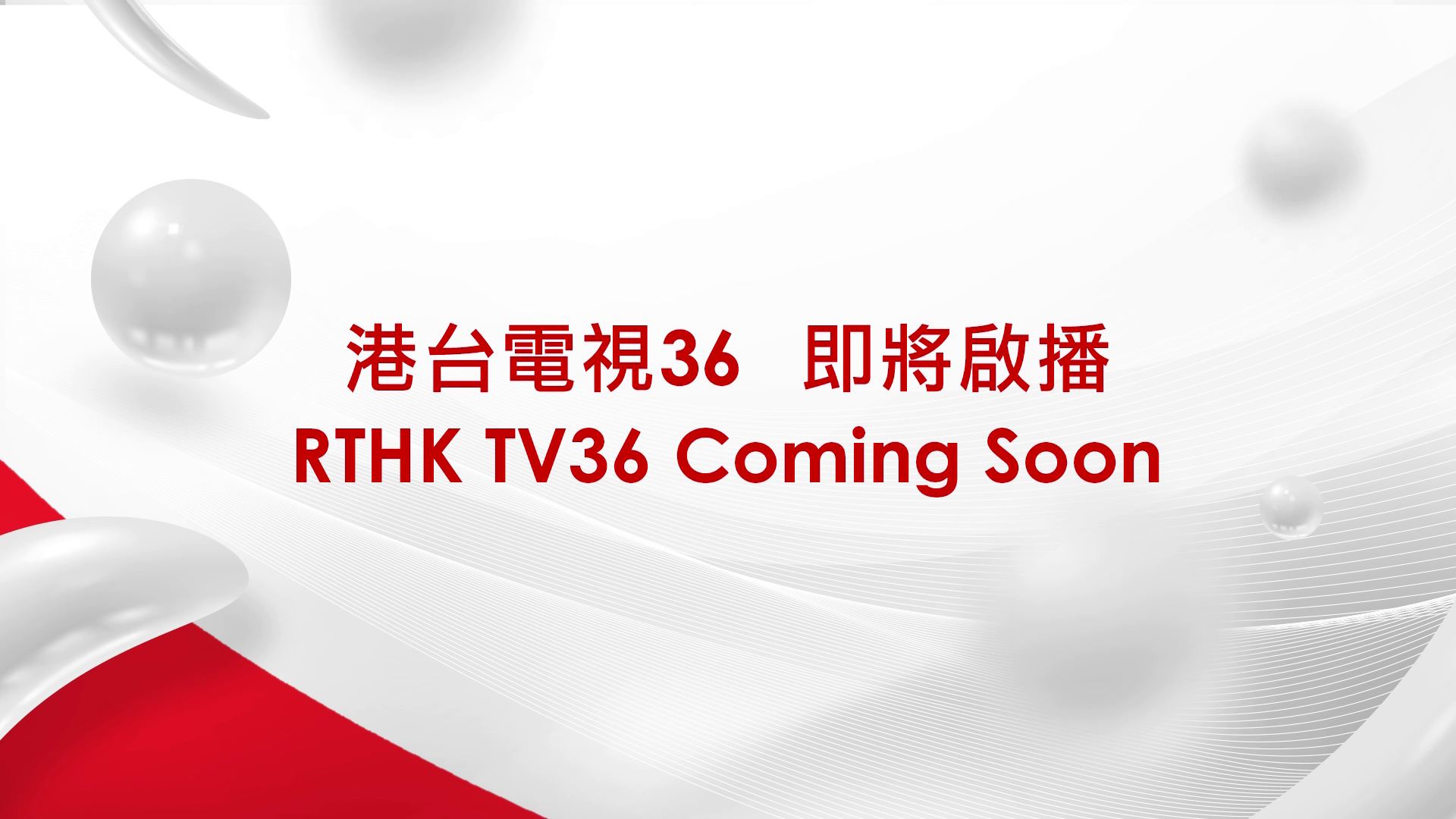

作者: m92fshing    時間: 2024-6-24 01:28
港台電視36測試中
圖片附件: vlcsnap-2024-06-24-01h25m06s192.jpg (2024-6-24 01:27, 147.74 KB) / 下載次數 155
https://h2.hkepc.com/forum/attachment.php?aid=2428651&k=d7bb01daaeb2f64cbf9fcbcfe3363987&t=1781883471&sid=NOfJobXRS

本帖最後由 tonysiu 於 2024-6-24 06:57 編輯
港台電視36測試中
m92fshing 發表於 2024-6-24 01:28
咦,估唔到喎
睇咗下數據,碼率有9-10M,兩條128k音軌
作者: TECSUN    時間: 2024-6-24 07:15
作者: tonysiu    時間: 2024-6-24 07:48
唔通會同體育相關?
港台其他台都未超過6M。
TECSUN 發表於 2024-6-24 07:15
唔會,涉及版權問題
個人認為係C4(衛星版有12M)

作者: TECSUN    時間: 2024-6-24 09:24
作者: TECSUN    時間: 2024-6-24 10:00
作者: apliucard    時間: 2024-6-24 12:06
我剛致電36912300香港電台查詢,港台36播放奧運體育節目的頻道
作者: TECSUN    時間: 2024-6-24 12:59
作者: apliucard    時間: 2024-6-24 13:02
佢有冇話奧運之後係唔係繼續做體育節目?
而家36要佔半條頻譜嘅話,538MHz嘅空位就剩得一個37。
而且港台 ...
TECSUN 發表於 2024-6-24 12:59
其餘無問,你自己打去問下

31~35一般就5Mbps左右,相當於1/4條頻譜。
36同81咁搞到9~10Mbps,相當於半條頻譜,所以ch29剩低1/4條頻 ...
TECSUN 發表於 2024-6-24 17:44
跟81台一樣,這個頻道玩4K,港台有這樣的技術!
作者: TECSUN    時間: 2024-6-24 18:02
作者: Pokman817    時間: 2024-6-24 18:17
你唔識就冇亂噏。
香港一個物理頻道總容量就得番21.6Mbps。
TECSUN 發表於 2024-6-24 18:02
你唔識嘢多啲,港台電視31-34是同一個頻譜啦!用盡了要用第二條頻譜啦!只可以用4個台啦35-38啦!何來容納唔到38,一條頻譜沒可能容納不到4個高清台,而且TVB都容納不到5個高清台,82-85是用一組頻譜,4條用盡啦!而81用妖台所用頻譜!

作者: aarv    時間: 2024-6-25 05:41
我幾時講36同81同一條頻譜?連4K都話齊,香港地上波有4K咩?你唔痴線邊個痴線?
你自己唔識計數咩?你81 ...
TECSUN 發表於 2024-6-24 19:17
其實36台播完奧運之後會點都冇人知,bitrate呢家野隨時改都得,話唔定變身做轉播台之後會減返bitrate走俾將來塞多幾個台用
我幾同意隔離壇有人講個觀點覺得今次36台播奥運主要目的係引大廈公天升級收538mhz,依家好多大廈其實都仲未收到,主要覺得呢個頻譜得一個幾乎冇人睇既台根本冇價值俾錢去做升級,就連有線固網天線到依家都仲係只轉發31-34台(講起上來有線轉發既RTHK都係用594mhz)

其實36台播完奧運之後會點都冇人知,bitrate呢家野隨時改都得,話唔定變身做轉播台之後會減返bitrate走俾 ...
aarv 發表於 2024-6-25 05:41
請問現在公共天線是否還未能看到36台?
作者: aarv    時間: 2024-6-25 13:00
本帖最後由 aarv 於 2024-6-25 13:10 編輯
請問現在公共天線是否還未能看到36台?
raylee 發表於 2024-6-25 12:25
呢樣視乎你大廈管理處同業主立案法團有冇做野加538mhz落去啫,本身睇到35台的話就自然睇到36台
