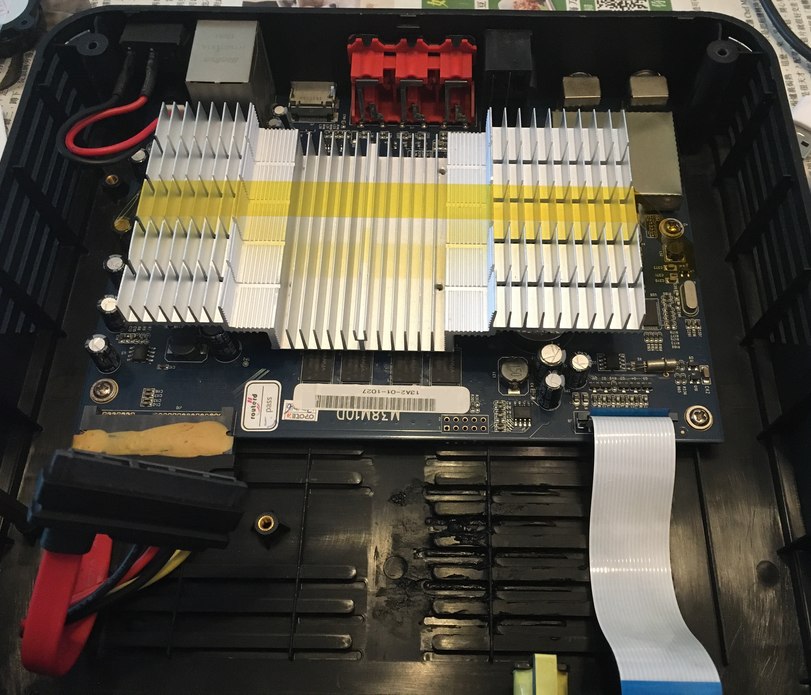

之前貼過,再貼
我加了手板咁大隻HS

作者: TH30    時間: 2022-6-6 22:35
嗰隻大HS喺邊度買到?
我就喺前面嗰度膠殼空位   係咁鑽十幾個窿    下面用notebook風扇吹住 ...
FT907 發表於 2022-6-6 05:23 PM
HS好似鴨街舊昌執的,連風扇$25,不肯定有冇記錯
其實我再加了4cm小風扇由圖左吹向圖右,冇影到相,部機我企身擺,所以是下方入風,上方散熱風
作者: FT907    時間: 2022-6-7 08:13
其實我再加了4cm小風扇由圖左吹向圖右,冇影到相,部機 ...
TH30 發表於 2022-6-6 22:35
    咁我估計    而家我用notebook cooler  底吹上去   出風兩邊走    應該好夠喇

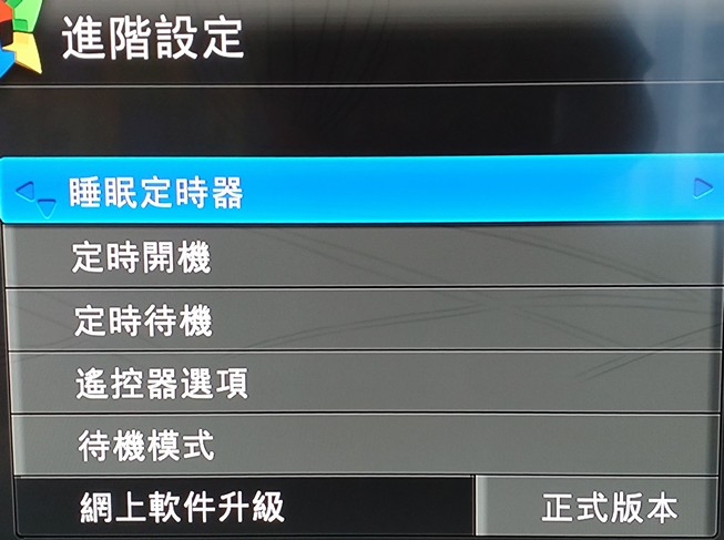

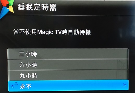

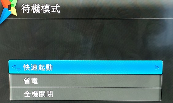

作者: pc1668    時間: 2022-6-11 15:57
本帖最後由 pc1668 於 2022-6-11 16:05 編輯
我之前都因為standby mode煩過,全機關閉或省電模式加預約錄影係會間中錄唔到,之後一直使用快速起動就再 ...
jonline 發表於 2022-6-10 20:32
I think your device would enter standby mode after x hours of inactivity.
My current setting (24x7-always-on-mode) :
睡眠定時器 -----> 永不
待機模式 -----> 快速起動
As the "睡眠定時器" has been disabled, "快速起動" is not applicable.  3800D will never enter standby mode.  It's running at real 24x7.

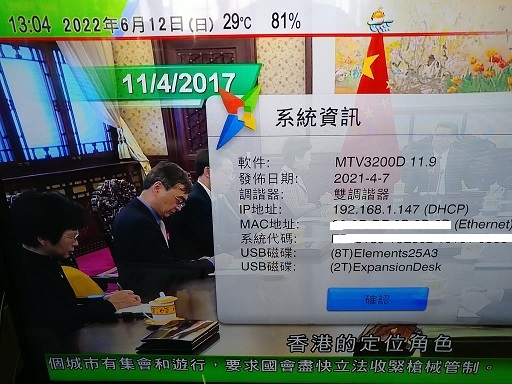

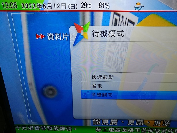

作者: ANWKLO    時間: 2022-6-12 13:23
本帖最後由 ANWKLO 於 2022-6-12 13:32 編輯
我一向用全機關閉, 預約錄影冇問題
圖片附件: 3200Dd.jpg (2022-6-12 13:26, 96.15 KB) / 下載次數 76
https://h2.hkepc.com/forum/attachment.php?aid=2324763&k=7ed15fb50cd623fd3a39b7ddd9a2d41a&t=1781476632&sid=KnDUBDP3Mn
圖片附件: 3200D2.jpg (2022-6-12 13:30, 101.56 KB) / 下載次數 63
https://h2.hkepc.com/forum/attachment.php?aid=2324767&k=bf2ec89b401e8785d629472592aa5afb&t=1781476632&sid=KnDUBDP3Mn

我一向用全機關閉, 預約錄影冇問題
ANWKLO 發表於 2022-6-12 13:23
    其實全機關閉同埋快速起動有咩唔同?
作者: ANWKLO    時間: 2022-6-13 10:36
見快速起動唔使boot機, 面板顯示燈長著
其實全機關閉同埋快速起動有咩唔同?
FT907 發表於 2022-6-13 09:32

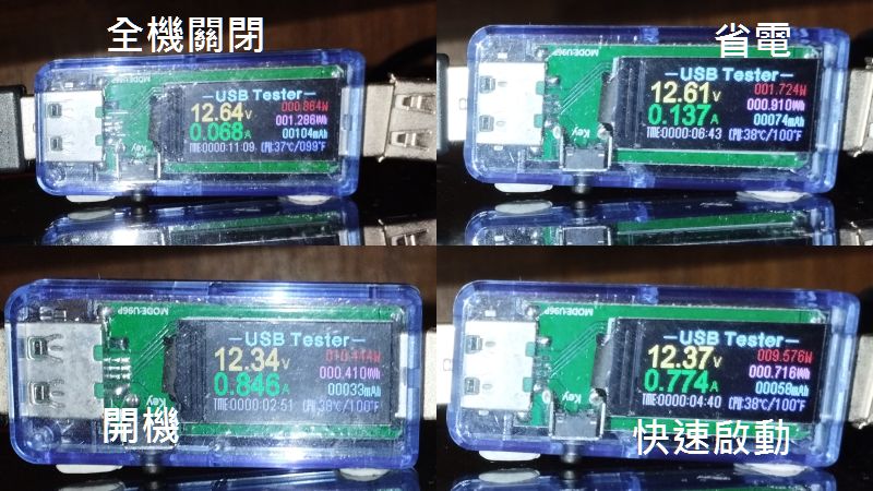

作者: C_Law    時間: 2022-6-15 22:26
本帖最後由 C_Law 於 2022-6-15 22:28 編輯
今朝得閒做下實驗, 睇下我部 3200D 係不同待機模式下的耗電量:
註:部機開著後並非固定一個 A 數, 而係大約 0.85~1A 之間上上落落。
至於起動時間, 由待機時按遙控開機制/通電起計, 去到面板顯示出現台號(*):
快速啟動~大約 5 秒。
省電、全機關閉、斷電後再通電~全部都大約 30 秒。
(*)之所以用出現台號作停止計時位置, 係因為我部機係「神神地」, 只有快速啟動才可以出到直播畫面, 其餘都會話無天線訊號, 要入 Menu 做一次重新啟動才出到直播畫面, 所以只好一律以面板出現台號作為 Reference, 反正係快速啟動時, 台號和畫面大致係同時出現, 我估一部正常 3200D 都應該一樣。
圖片附件: MTV_Power.jpg (2022-6-15 22:28, 92.23 KB) / 下載次數 92

快速啟動mode,   省電mode、全機關閉 mode.
其實每日可以省到幾多電費?
作者: C_Law    時間: 2022-6-16 17:32
本帖最後由 C_Law 於 2022-6-16 17:33 編輯
Energy=Voltage X Current X Time
Voltage=12V
Standby 時慳到的 Current=開機Current - Standby Current
Time=使用 Standby 時間長度
假設:
每日開著部 MTV 用 4 個鐘,其餘 20 個鐘係 Standby
開機時的平均 Current = 1A
如果用最慳電的全機關閉,ie Standby current=0.068A
每日慳到的Energy=12 x (1-0.068) x 20=223.68Wh
1度電=1kWh=1000Wh
即係每日慳到 223.68/1000=0.22368度電
以中電來講,家庭用戶每度電連燃料附加費,由 $1.256~2.201,全屋總用電量越高,每度電收費越貴,
全機關閉模式每日慳 0.22368 度電,大約 $0.28~0.49
同一計法:
省電模式每日慳到 0.20712 度電,大約 $0.26~0.46
快速啟動每日慳到 0.05424 度電,大約 $0.07~0.12
作者: FT907    時間: 2022-6-17 10:08
Voltage=12V
C_Law 發表於 2022-6-16 17:32
我就咁計法,當每度電 (KWh) 1.5元
當20小時 standby  用電量, 每日用電量計算如下:
    關閉模式 :12V  x 0.068A   /1000  x $1.5  x 20 hours = $0.025
省電模式 :12V  x 0.137A   /1000  x $1.5  x 20 hours = $0.05
快速啓動模式  : 12V  x 0.774A   /1000  x $1.5  x 20 hours = $0.28
咁即係用快速啟動模式   同全關閉模式比較      大概相差十倍.
不過咁諗    就算用快速啟動模式   每月畀嘅錢係$8.4
用關閉模式   每月畀嘅錢係$0.74
一個月都只係慳  $7.7  , 請你食串魚蛋都唔夠
