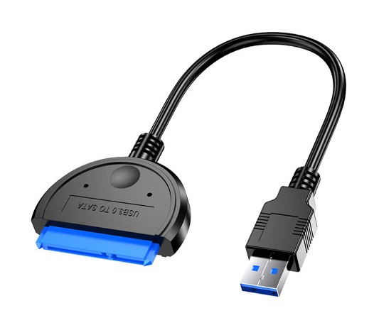

作者: TH30    時間: 2022-3-30 11:27
從USb2.0那個年代開始,這個接線不穩定和經常會斷線的問題就揮之不去,到了USb3.0年代,情況更差!貴價貨 ...
diy-apprentice 發表於 2022-3-29 11:47 AM
docking係咪叫唔醒/隻HDD醒得太慢所以detect不到?
我之前用隻240GB 2.5 SSD + SATA to USB 3.0 接線 插落MTV ,穩定無斷,一星期錄60小時隨睇隨洗
唔求幾T大容量的話,現在SSD的價錢不算貴
圖片附件: 1.jpg (2022-3-30 11:27, 27.4 KB) / 下載次數 107
https://h2.hkepc.com/forum/attachment.php?aid=2313024&k=90f73b1e3837578dbbcc610b0741bcaa&t=1781884088&sid=8yyWSu2ZM
作者: diy-apprentice    時間: 2022-3-30 11:35
我之前用隻240GB 2.5 SSD + SATA to USB 3.0 接線 插 ...
TH30 發表於 2022-3-30 11:27
  甚麼原因detect唔到,無從稽考!可以係chipset問題,可以係docking問題,亦可以係hdd問題,除非係真正的專家或高手,有齊有關儀器即時去跟查,否則相信無人會知真正的原因!
至於你這個簡易的接線和ssd的方式,就肯定唔係我杯茶,因為我有收藏習慣,要錄低慢慢品嘗的!.......喵!
