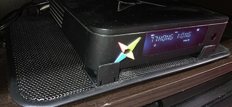

圖片附件: WhatsApp Image.jpg (2020-9-19 15:30, 121.27 KB) / 下載次數 52
https://h2.hkepc.com/forum/attachment.php?aid=2218921&k=52a43a509c6a1b1352ad662163bb6027&t=1781545373&sid=dOtfMvUK64
作者: ANWKLO    時間: 2020-9-19 16:28
其實淘返個nb風扇都係$3x. USB取電有靜, 可以諗下.
traveller 發表於 2020-9-19 15:30
Notebook USB 風扇一開二分線插落 Magictv
圖片附件: magictv2.jpg (2020-9-19 16:27, 126.12 KB) / 下載次數 64
https://h2.hkepc.com/forum/attachment.php?aid=2218938&k=29d0dd6718bd6178ada3d62d0e87996f&t=1781545373&sid=dOtfMvUK64
